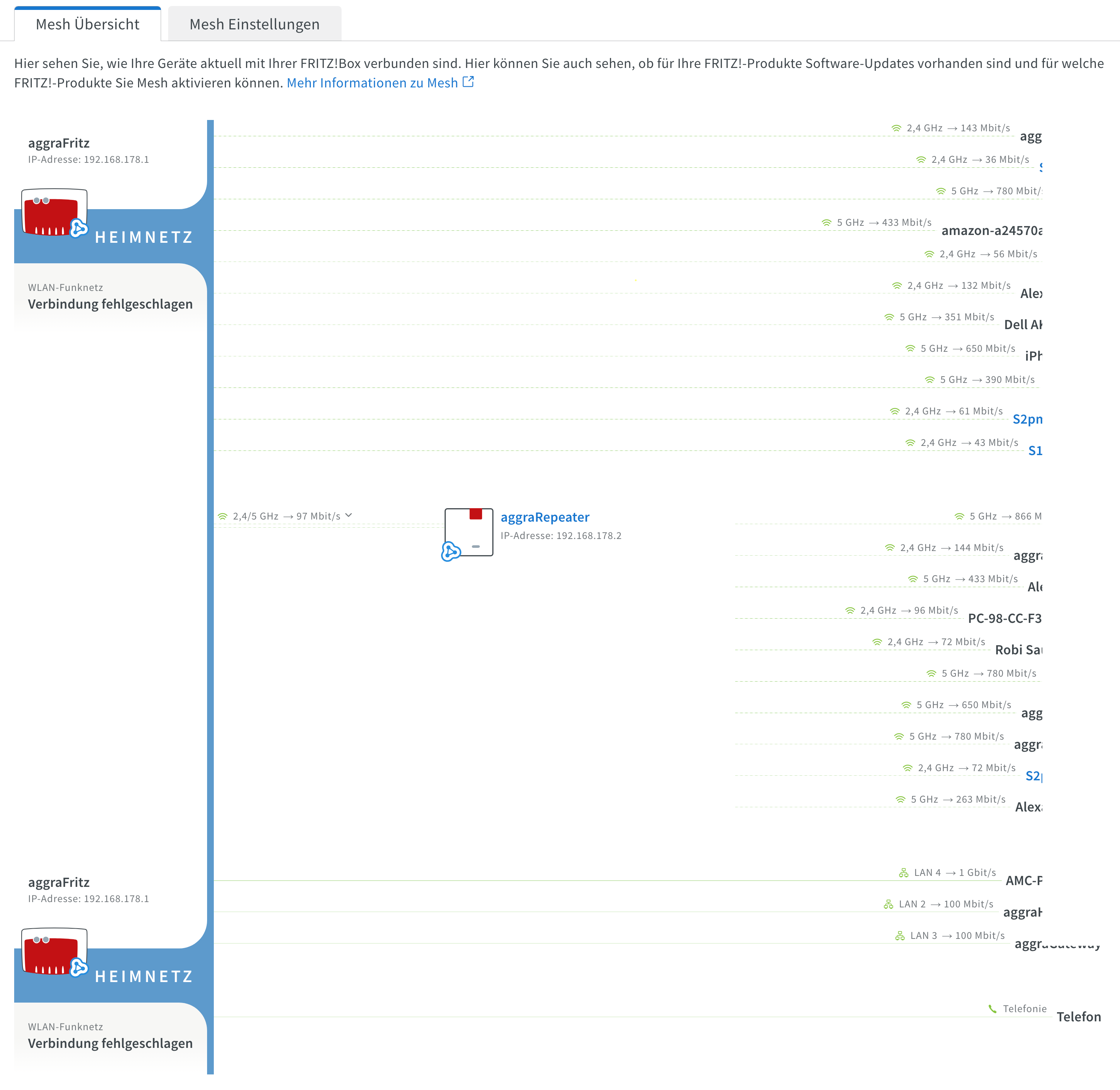

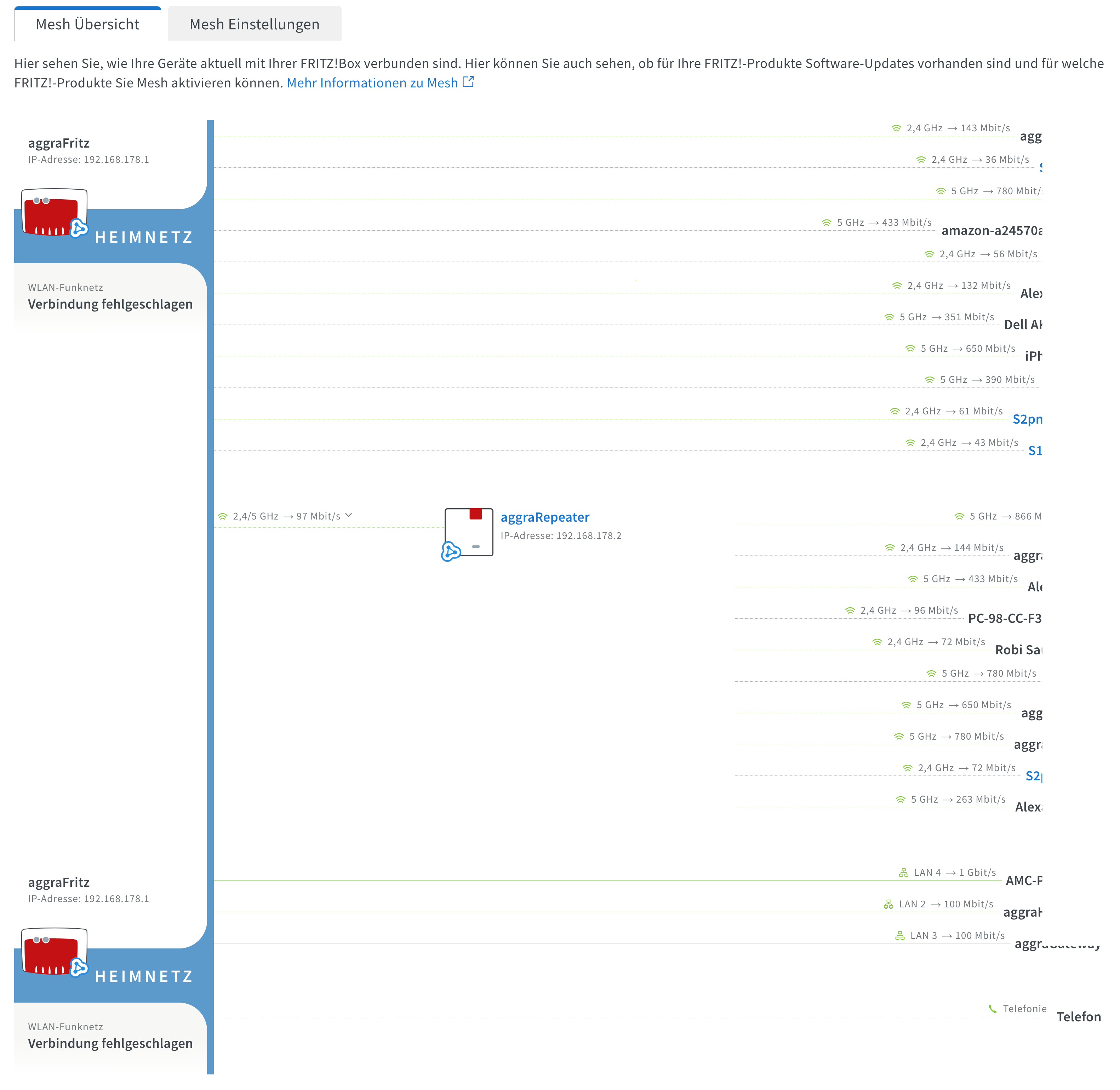

Poste uns bitte die „Mesh-Übersicht“ unter Heimnetz aus der Web-Oberfläche der FRITZ!Box, idealerweise nicht von einem Smartphone sondern Computer aus.
Reaktionen: blondi3480
Dann hast Du den Repeater aber schlecht platziert. 97Mbit/s in Kombination beider Funkeinheiten ist sehr mager.
Reaktionen: Engaged

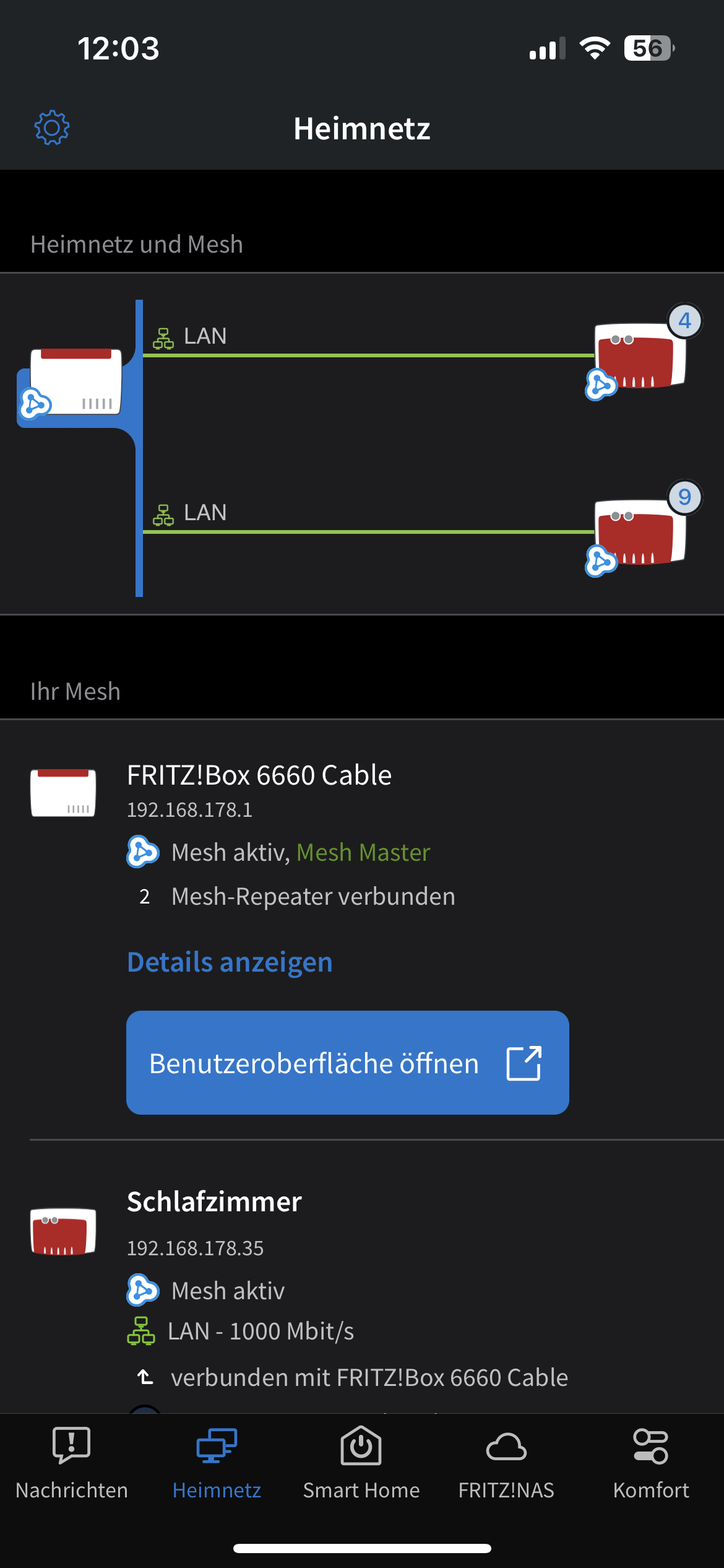

Also die Probleme, dass die Geräte sich nicht zwischen Fritzbox und Repeater entscheiden können, habe ich auch wenn der Router mit LAN-Kabel angeschlossen habe.
Sieht für mich eher nach einem generellen Problem des Meshs aus. Irgendwann blockt es komplett und nur ein Neustart der Fritzbox behebt das Problem.
Den Repeater kann man mit LAN-Kabel an den Router anschließen.
