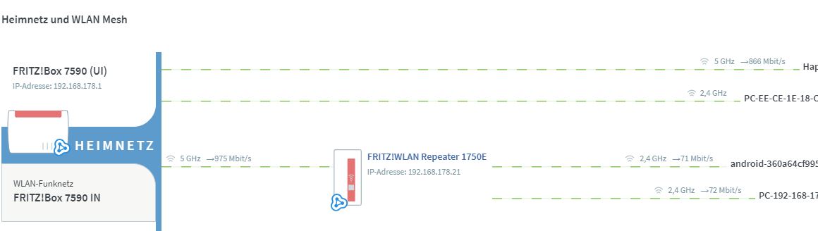

seit einiger Zeit habe ich eine 7590 in Verbindung mit einem Repeater 1750e in Betrieb und kann diese im Haus nur im MESH betreiben, wenn via WPS die Geräte gepaart wurden.
Gibt es da wirklich keine andere Möglichkeit hier anders vorzugehen, da ich die SSIDs meist umbenenne und verschiedene Passwörter verwende.
Achja, alles im Werkszustand geprüft. MESH geht nur dann wenn beide Geräte über WPS Button verbunden werden, ansonsten keine Chance ?!
Okay, weshalb nicht, auf der AVM Seite konnte ich dazu nichts finden. Ich wollte aus dem Repeater eine andere SSID vergeben, was vor einige Wochen inkl. MESH Unterstützung möglich war.
Ausschalten kann man das Ganze dann auch nicht, korrekt ?
Hätte gerne gehabt, dass die Verbindungen die über den Repeater laufen auch sichtbar wären, und nicht als >andere< gekennzeichnet würden.
Dann ist das wohl so.

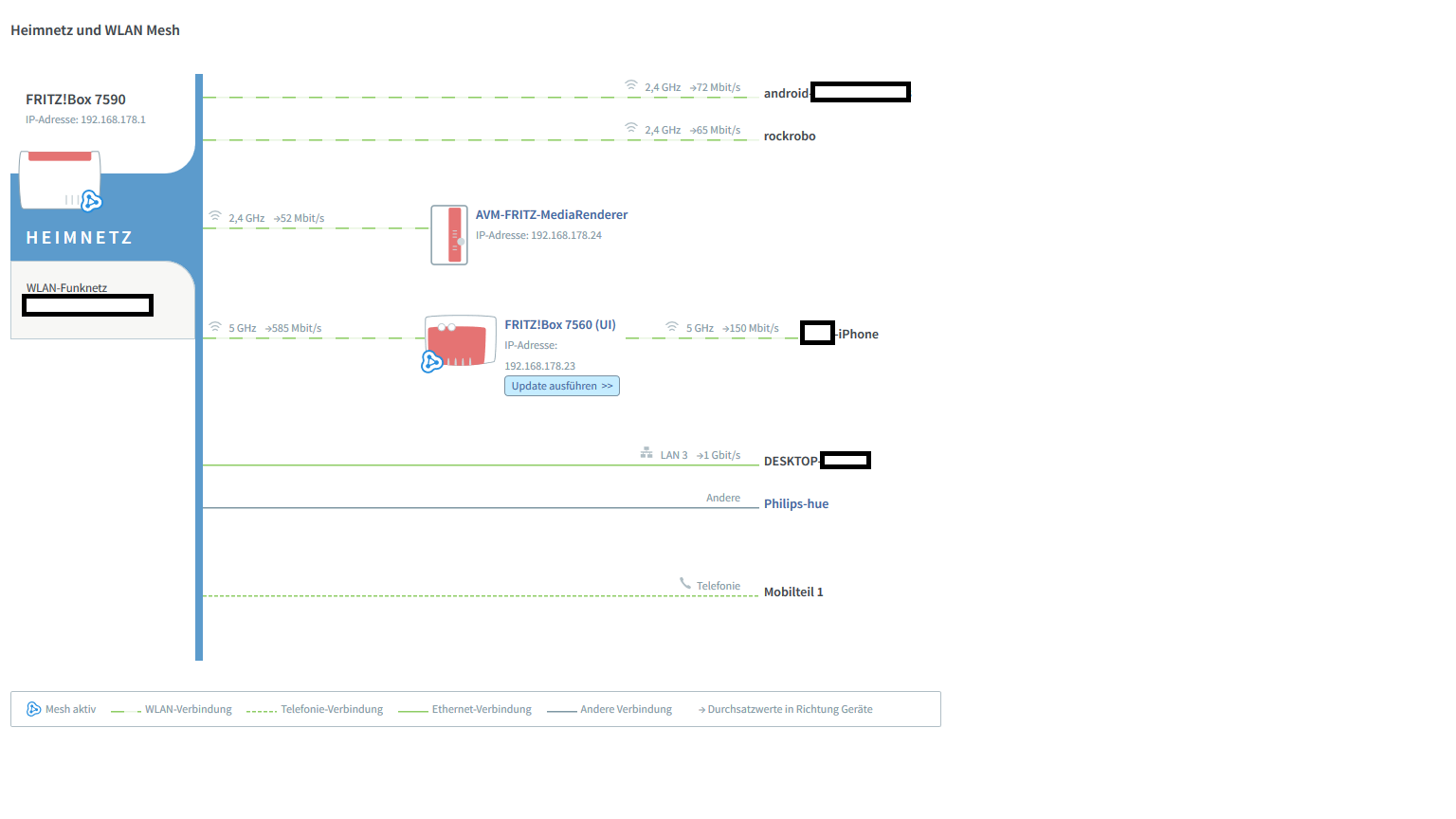

Natürlich kann man Mesh und nicht-Mesh Repeater kombinieren.
Man sieht aber bei Mesh auch eindeutig, mit welches Gerät mit welchem WLAN-AP verbunden ist.
Hier mal ein Beispiel von mir:
Zwei FBs, die zweite läuft als Mesh. Dazu ein alter Repeater der nur noch als Webradio genutzt wird und noch nicht Mesh-fähig ist
Ein Android-Gerät und der Staubsauger haben sich direkt mit der Master-FB verbunden, das iPhone mit dem Mesh-Repeater.
Rechner hängt per Kabel an der 7590.
Philips-Hue Bridge ebenfalls per Kabel (wobei hier das "andere" bedeutet, dass es irgendwo im Netzwerk hängt. Physikalisch hängt die Bridge an der 7560 per LAN)

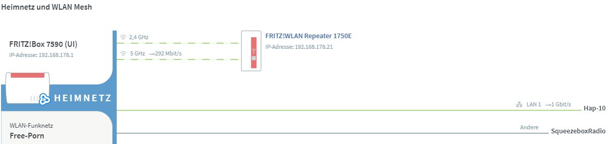

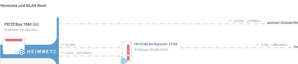

Hier ein Screenshot.
Beide Geräte im gleichen Raum, beide 5Ghz fähig, nur das eine verbindet sich mit dem Router, das andere jedoch nicht.
Hätte ich hier eine eigene SSID vergeben, direkt am 1750e, dann wäre das kein Problem.
Ich will den Geräten nicht die Wahl lassen, an welches Gerät diese sich verbinden sollen.
Also hast du keine logische Begründung für dein Vorgehen.
„Ich will“ ist zumindest kein rationaler Grund
Ernsthaft ... Ich tanze dir es nicht auf, worum es mir geht. Hab es extra recht verständlich formuliert.
Alle Geräte im selben Raum am Repeater, jedoch verbinden sich nur einige mit selbigen. Wenn nun eine SSID vom Repeater vergeben wird, bleibt denen keine andere Wahl.
Einfacher zu erklären gehts nicht, wirklich jetzt.
