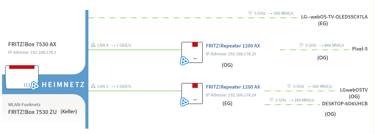

Hier ist die Übersicht. Das Pixel 5 ist hat mal den Weg zum 1200 AX im OG geschafft.
Edit: Die Fritzbox ist jetzt im EG.
Die Geschwindigkeit in den Raum von der Fritzbox ist hervorragend und in dem Raum da über gut. Aber in den Räumen daneben (EG und OG) fällt es stark ab. Was kann ich tun?

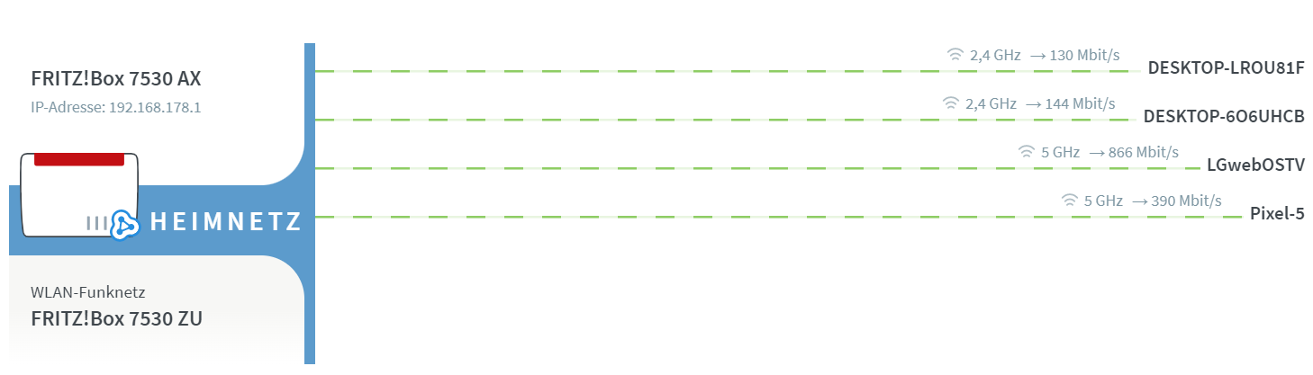

Unter beiden Möglichkeiten kann ich sehen, dass nach dem Betreten von der Küche und Badezimmer von 5 GHz zu 2,4 GHz gewechselt wird. Scheinbar nicht reibungslos, was es doch sollte?
Ein ganz kurzer Cut beim Wechsel ist nicht vermeidbar, dann hoff mal dass wenigstens 2,4 GHz genug Empfangs Pegel hat.
Solltest du im WIFI 4 anstatt WiFi 6 sein bei 2,4 GHz würde es erklären warum der Durchsatz auch bei "guten" Empfang nicht mehr so prickelnd ist. 😅
Reaktionen: zip1989

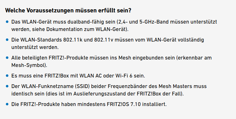

Für ein reibungsloses Band Steering müssen gewisse Voraussetzungen erfüllt sein...
avm
