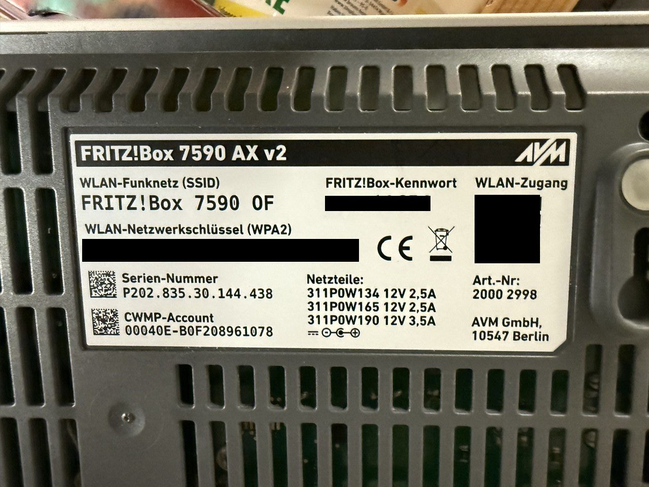

V1 (ab 2021) und V2 (ab 2022) gibt es bei der Fritz!Box 7590 AX, korrekt!
Aber nicht bei der Fritz!Box 7590___. (ab 2017) Steht auch drölf mal so hier im Thread. Es sind unterschiedliche Modelle!
Und was heißt gewechselt? Du hast nicht im Ernst eine neue 7590 AX gekauft? Die ist ja bereits veraltet und hat mit der 7690 einen guten Nachfolger bekommen, bei dem es hoffentlich bei einer Version bleibt.
Hab auch von einer 7590ax V2 auf eine 7690 gewechselt. Mit der 7690 bekommt man die viel performantere Box (vpn, Interface, WiFi 7 usw). Der Preis ist auch im Schnitt nur 20-30€ höher sodass man hier die weitaus länger supporternte Box mit nur Vorteilen kauft.
Okay sorry ja, hab ich nicht aufgepasst und natürlich hab ich die gegen eine 7690 getauscht...
