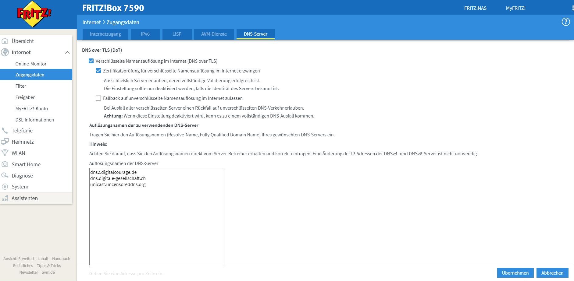

@ 7.20 und DoT: Das habe ich in einer Fritzbox seit knapp zwei Monaten laufen, seitdem das überhaupt angeboten wird. "verbunden seit 12.07." und DNS "DoT verschlüsselt". Zumindest habe ich dabei noch nichts auffälliges bemerkt.

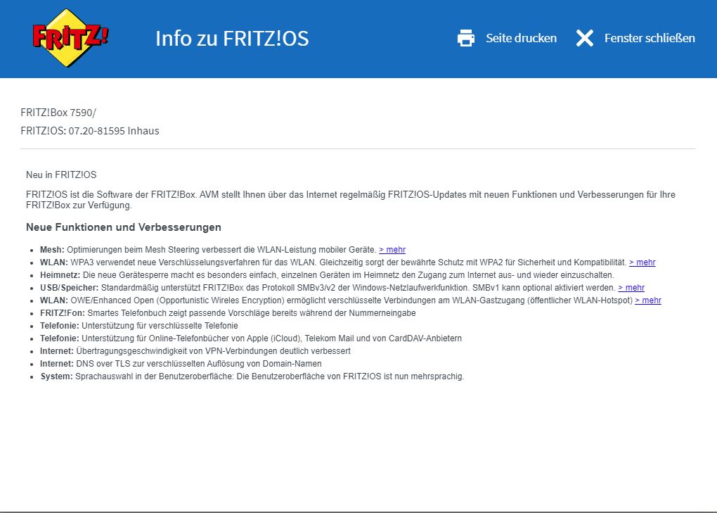

Ich habe die neue Inhaus Firmware installiert und betreibe die Box mit den DoT-Einstellungen, bei denen es nach ein paar Tagen zu Verbindungsproblemen kam.
Mit der offiziellen 7.20 habe ich, wie gesagt, keine Probleme. Ich habe die jetzt mit DoT auch an einem anderen Anschluss (Verwandtschaft) laufen. Konkret mit Cloudflare.
Vielleicht liegt es schlicht an "Inhaus". Wo bekommt man die? Bis jetzt kannte ich nur "Labor". Inhaus hört sich für mich sogar eher nach Alpha an und nicht nach Beta. Bin da aber eben nur Laie.

Wollte mich hier auch mal melden und zum Thema beitragen. Habe das selbige Problem mit der FritzBox 7530 (7.20 firmware) und DoT. Aus unerkennbaren Gründen und sporadisch auftretend funktioniert die Namensauflösung darüber nicht mehr. Da hilft immer nur ein Neustart. Bleibt nur zu hoffen, dass das bald gefixt wird.
Mir blieb nur die Möglichkeit, DoT wieder zu deaktivieren. Mir fehlte die Zeit, eine Analyse über den Support machen zu lassen. Aber ruf dich einfach mal bei avm an, @bumb
Reaktionen: bumb0
@bumb0 Das Problem ist AVM bekannt, an einer Behebung wird gearbeitet. In den Laborvarianten der Firmware ist es teilweise behoben, je nach Modell.
