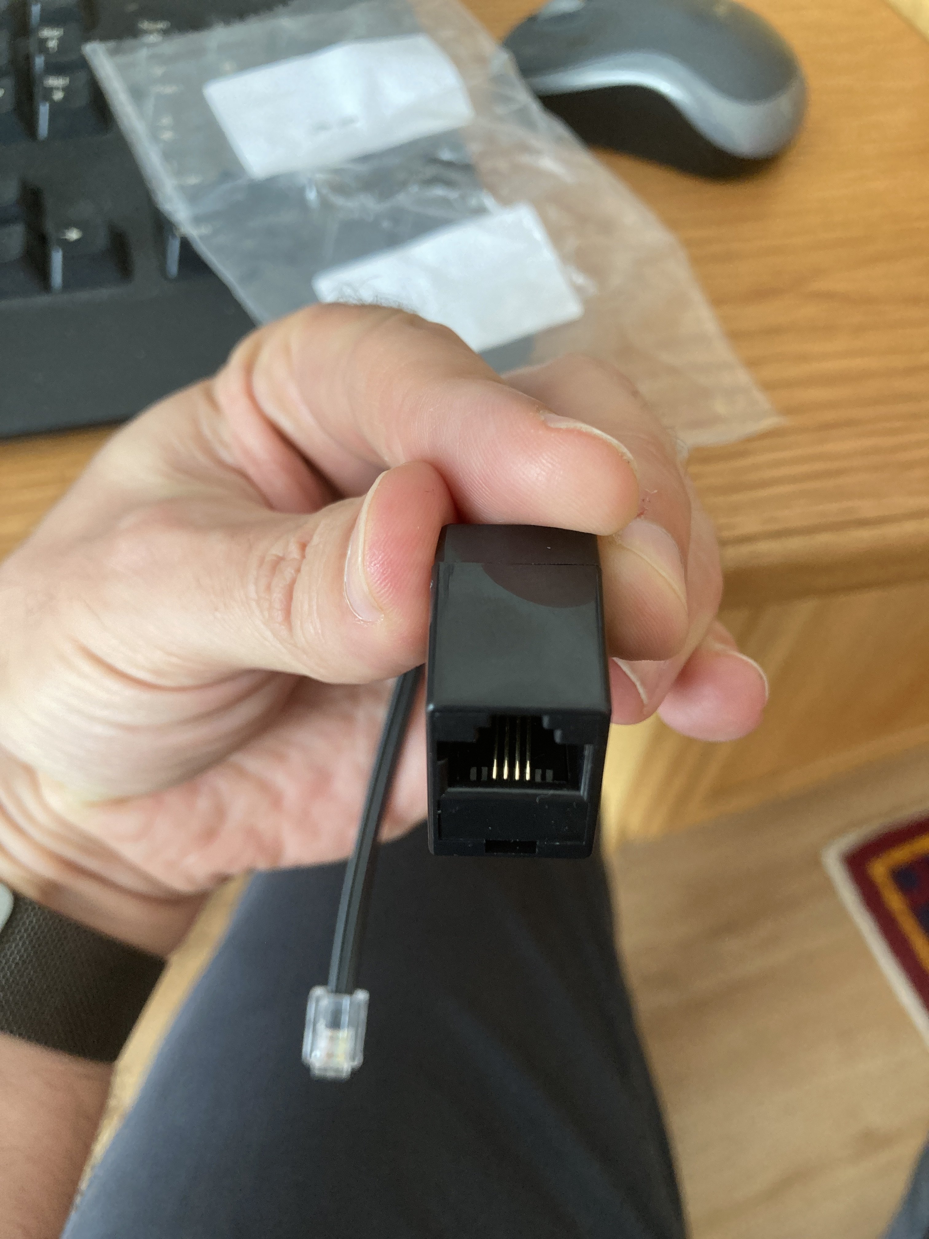

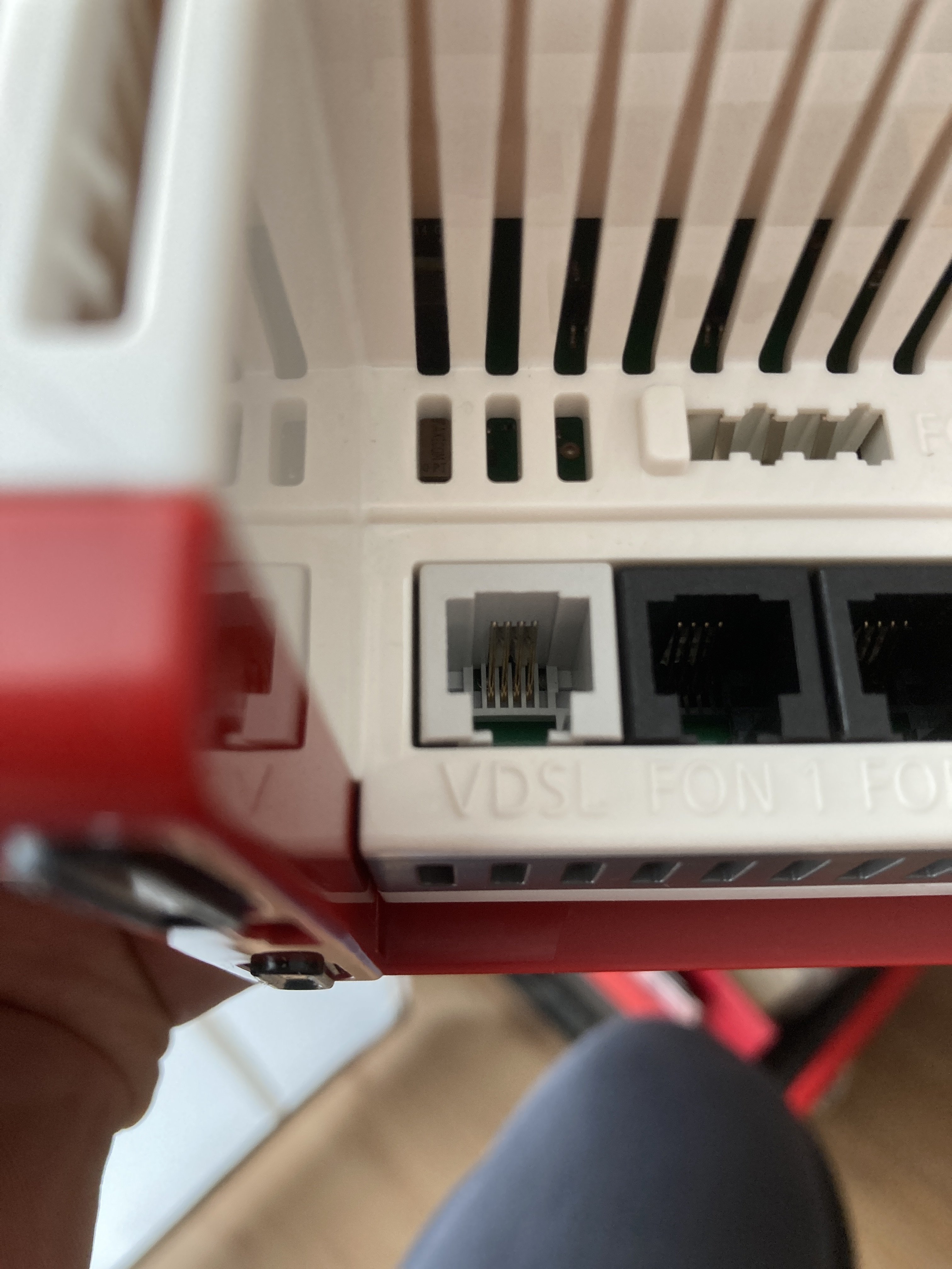

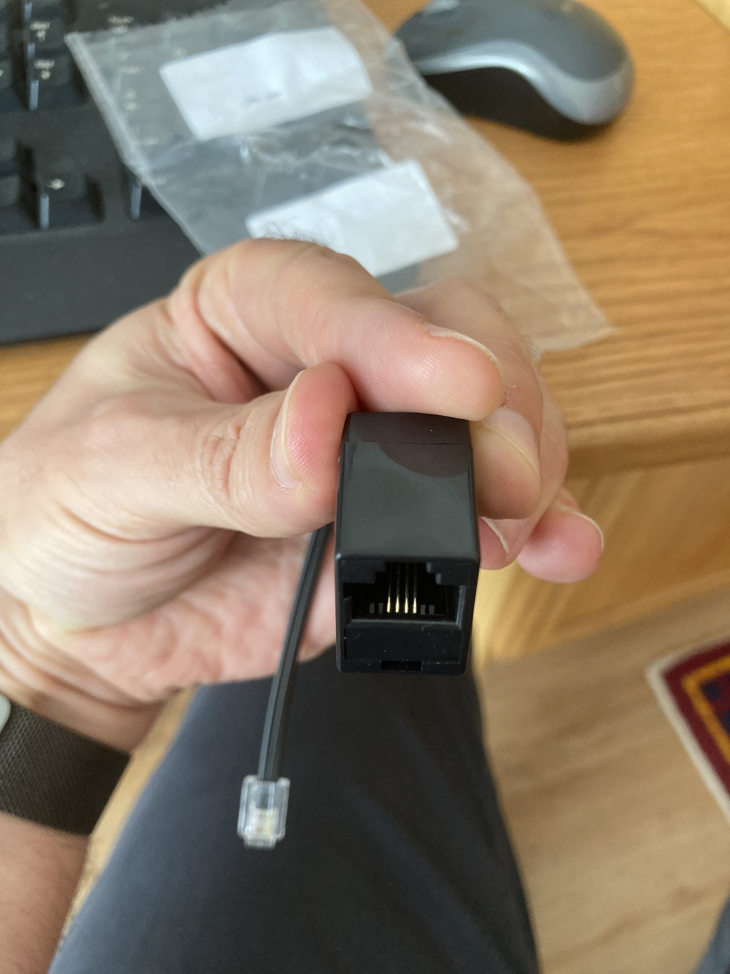

Zeig doch mal Bilder welchen Adapter du momentan verwendest bzw. ausprobiert hast?

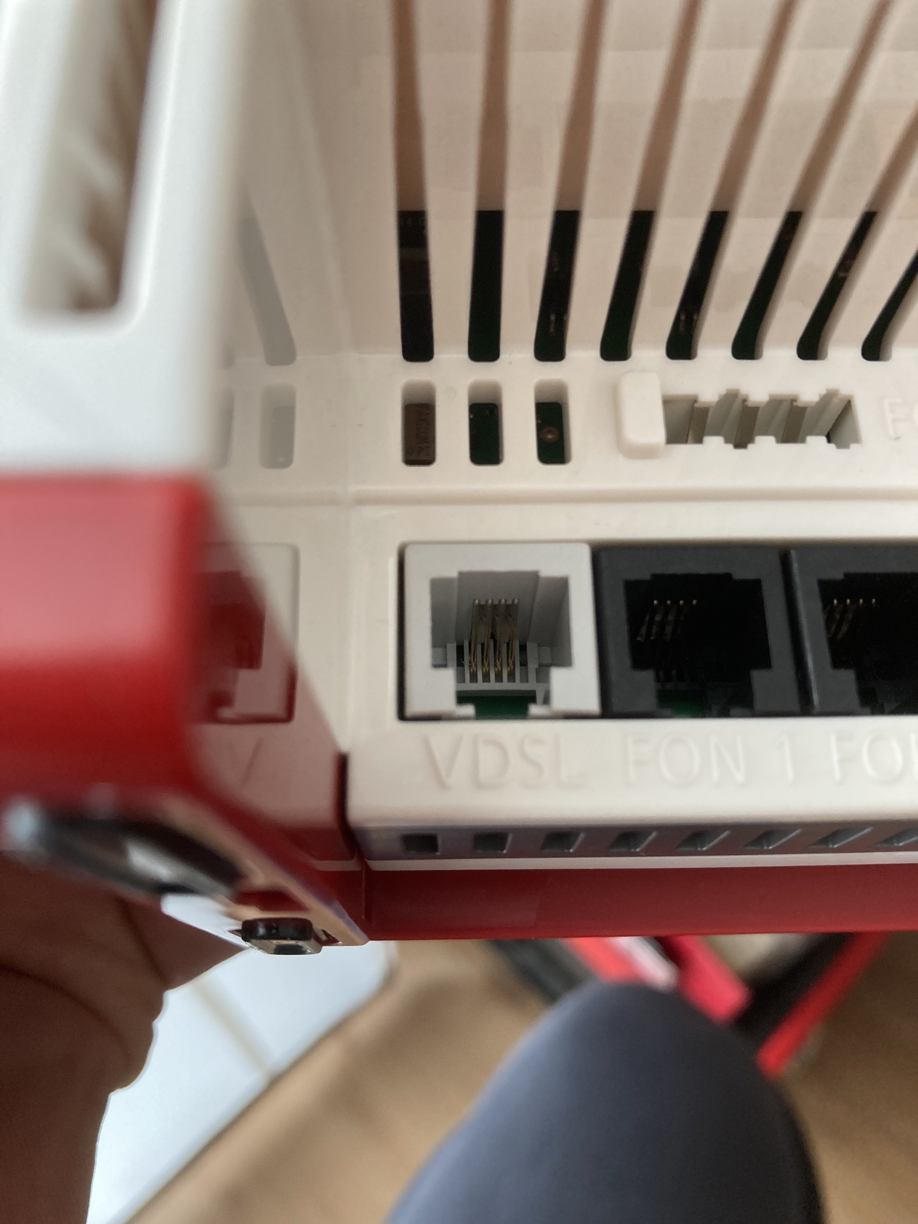

Bild vom DSL Port der Fritzbox würde ggf. auch helfen.
Vermute hier genau wie @Purche, dass die mittleren Pins verwendet werden. So müsste es auch an der RJ45 Dose geschaltet sein (ggf. Abdeckung abschrauben und nachsehen/Foto machen).
Der Adapter von RJ45 auf RJ11 muss dann entsprechend auch die mittleren Pins durchschalten.

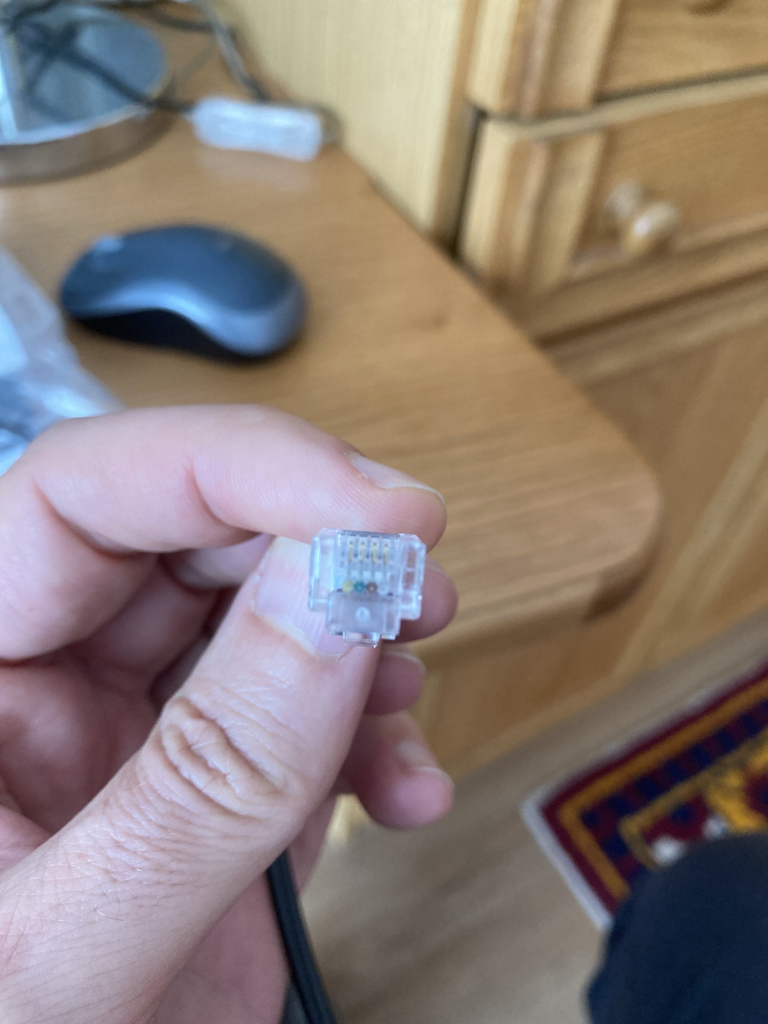

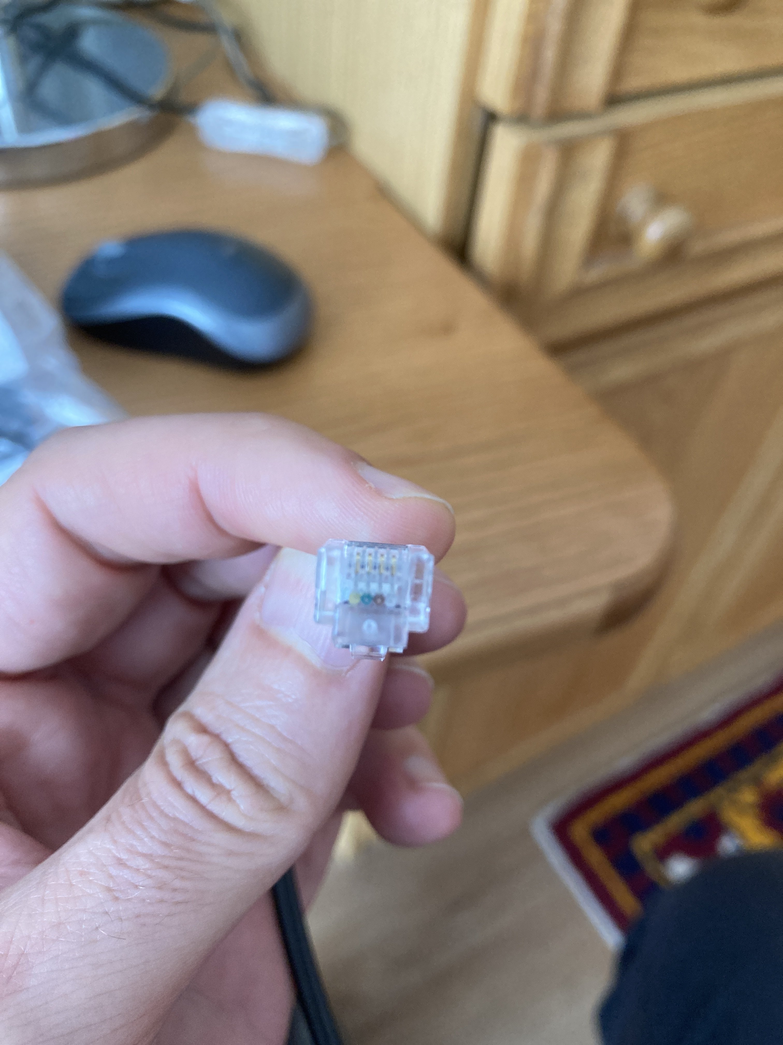

So, nun habe ich mal alles fotografiert.
Leider komme ich noch nicht in den Technikraum um dort nach einem Modem bzw. der Belegung des Patchkabels zu schauen.
Beim Adapter sind die mittleren 4 Kontakte der rj45 Buchse belegt. Weiß, braun, grün und gelb.
Könnt ihr damit was anfangen?

Hm, 4 Pins in der DSL Buchse, aber laut AVM wird nur Pin 3 & 4 genutzt. Also die mittleren Pins.
Die Glasfaser ID fehlt noch im Bild?
Kannst du das Gehäuse am Adapter öffnen, sodass du sicher bist, dass braun und grün bei beiden Seiten die mittleren Pins Mitte sind?
Braucht ihr die ID? Die ist doch sicher privat oder kann ich die einfach veröffentlichen?

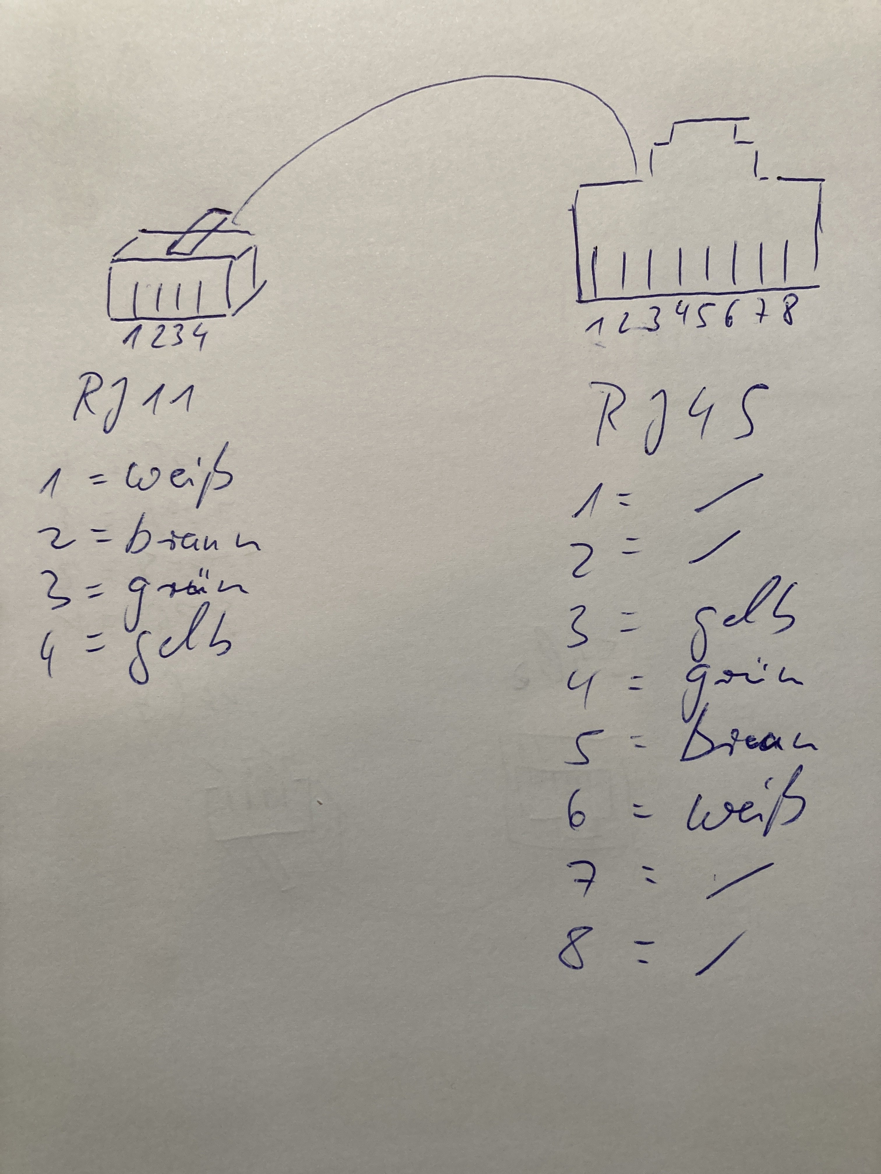

Das Gehäuse vom Adapter kann ich nicht öffnen - aber bestimmt per Multimeter testen.
Gerade gemessen. Die Verdrahtung scheint über Kreuz zu sein. Ich habe versucht da aufzuzeichnen
Braun/grün vertauscht wäre egal, so lange es trotzdem die mittleren Pins sind.
Anderen Router testen wäre gut. Aber wenn du dazu keine Möglichkeit hast oder der andere Router auch nicht funktioniert, wirst du nicht um eine Störungsmeldung herum kommen.
Wenn Du diesen Adapter und ein normales RJ45 Patchkabel verwendest, sollte die Internetverbindung klappen.
Vorausgesetzt Du verwendest von den roten Kabel 1 bis 4 das richtige, in das im Technikraum das g.Fast-Signal eingespeist wird. Das mußt Du wohl mit jemandem kären, der Zugang zum Technikraum hat (Hausmeister oder Hausverwaltung).

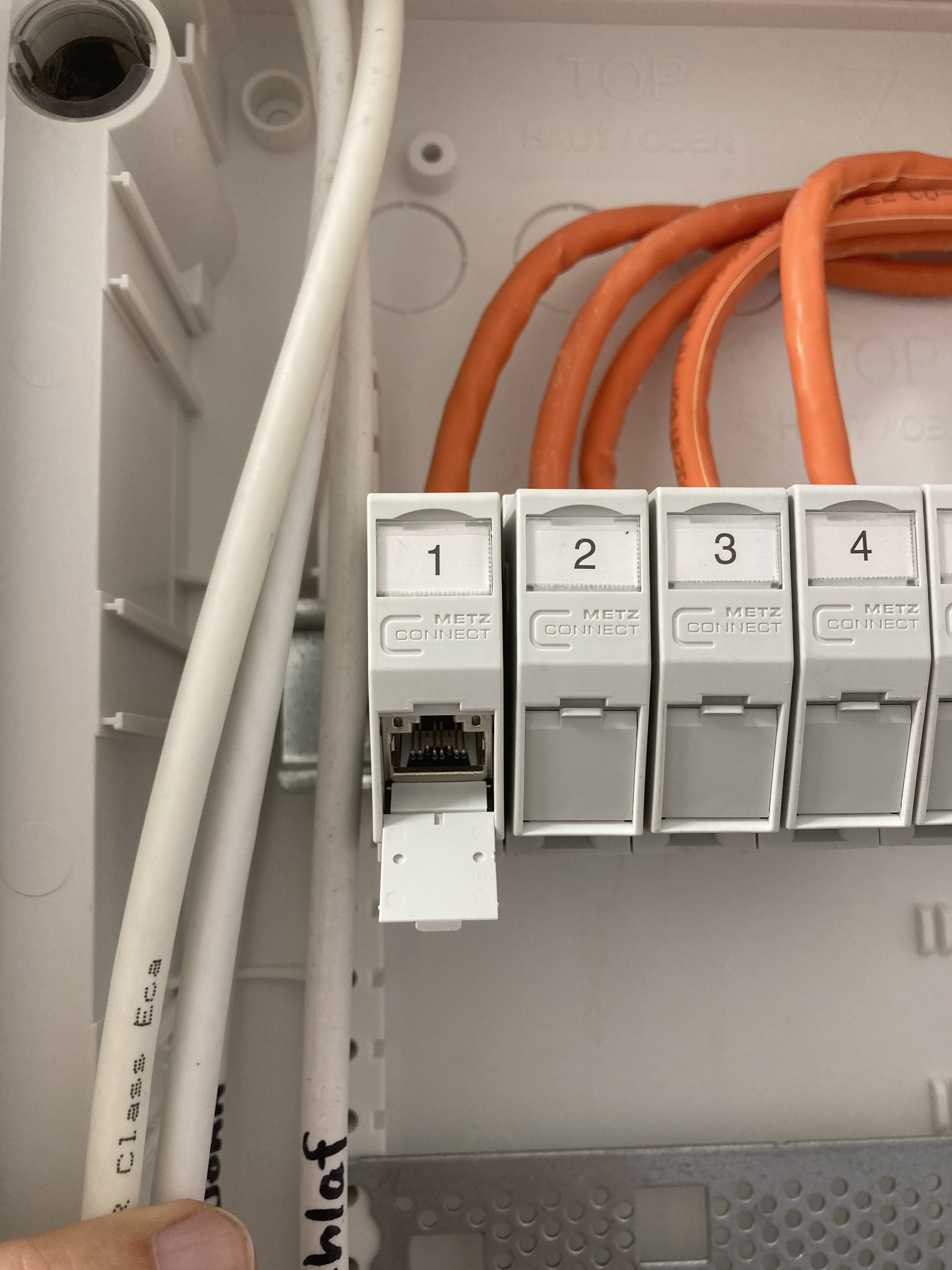

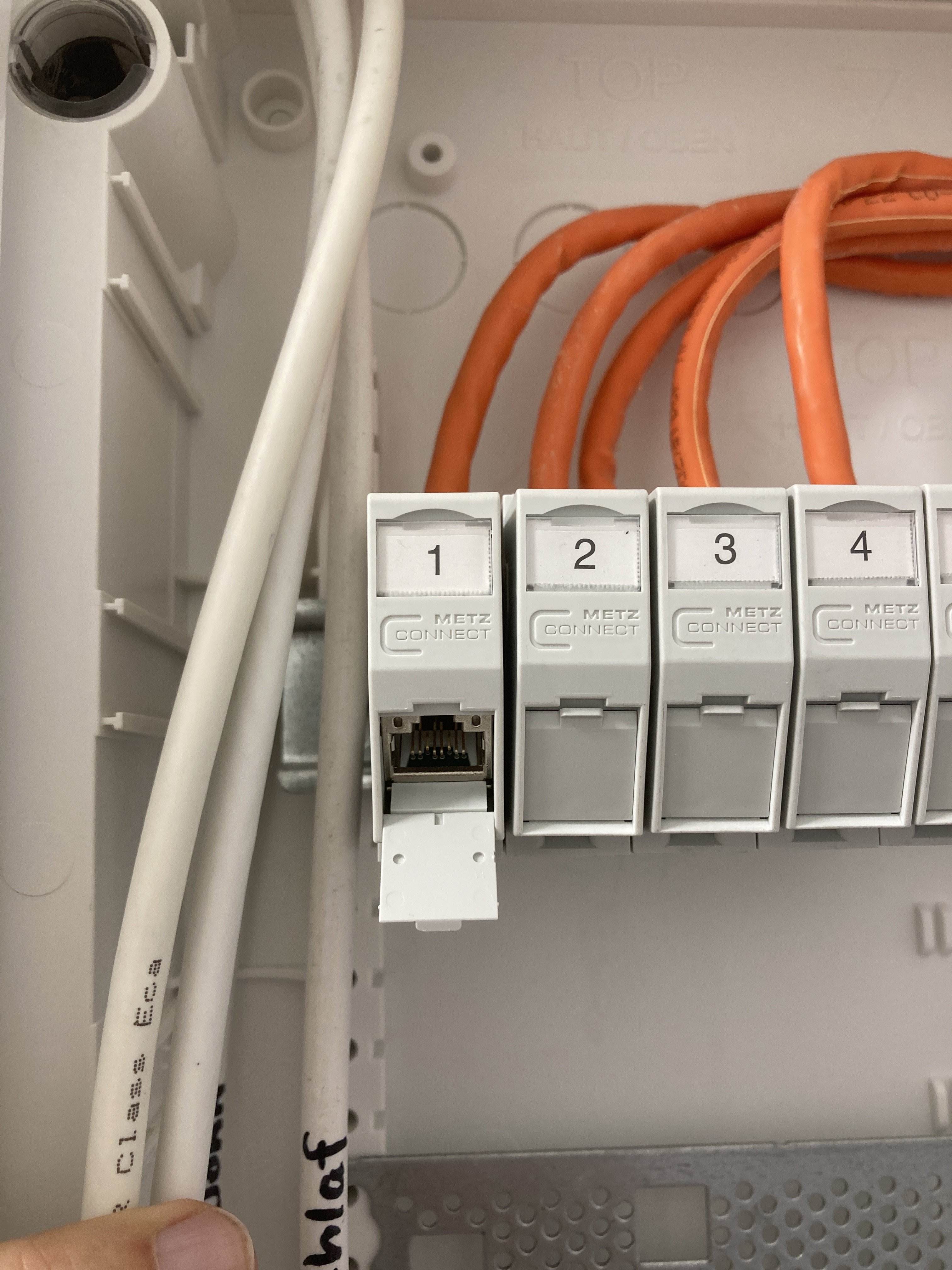

@vistree Kannst du noch ein größeres Bild vom Schaltkasten in der Wohnung machen?
Ggf. sieht man welches die Zuleitung ist oder hat dir Jemand explizit gesagt du sollst Dose 1 benutzen?
Reaktionen: rezzler
Du Leitungen sind alle aufgeschlüsselt. Leitung 1 (links) ist die Zuleitung. 2-5 gehen auf Netzwerdosen in der Wohnung. Ich habe die FRITZ!box direkt an die Leitung 1 angehängt.
Ich probiere nachher noch mal aus, ob ich in den DSL Infos der FRITZ!Box irgendwas sehen kann und besorge mir ein rj11 Kabel. Das kann ich einfach in die rj45 stecken, wenn ich euch richtig verstanden habe?
