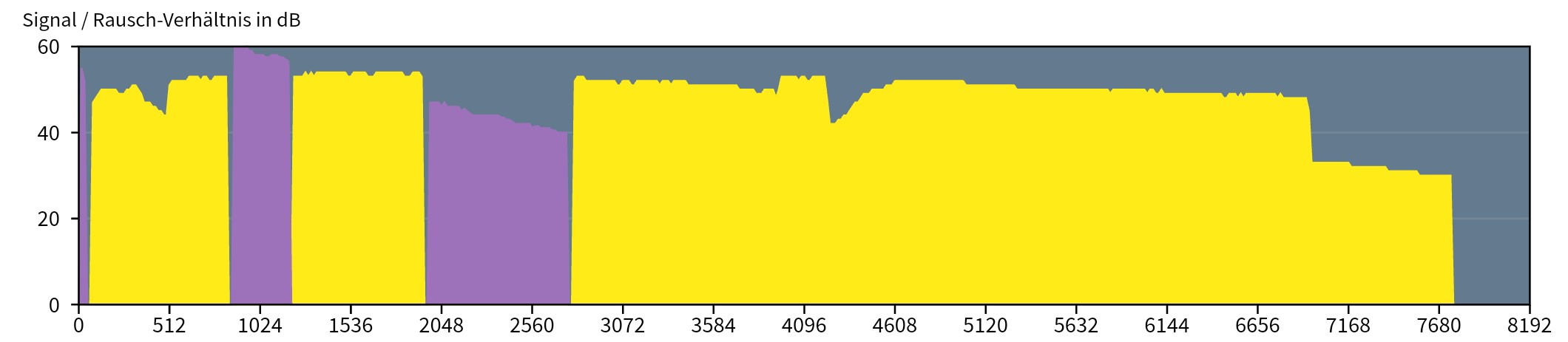

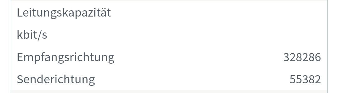

Ist auch absolut inakzeptabel so. Man bietet nur knapp 700 Mbit/s kombiniert per G.Fast an, besteht aber auf 212 MHz.
Ich war gestern bei einer VDSL-Schaltung mit FTTB-ähnlicher Leitungslänge dabei, da reichten knapp 33 MHz für 380 Mbit/s kombiniert...
Aber wenn ich die Auskunft bekomme, dass die 7582 funktionieren würde, würde ich darauf pochen, dass 106 MHz geschaltet werden ;)
