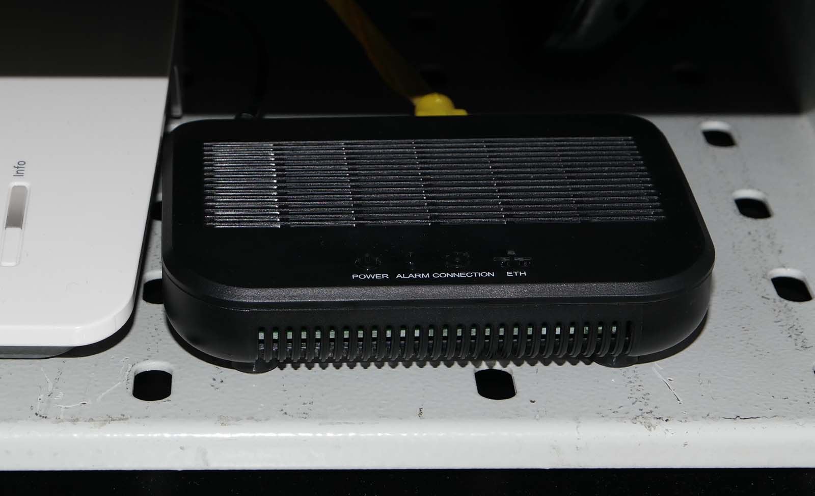

der ANschluss läuft.. habe jetzt wieder den von dg bereitgestellten Router angeschlossen (den Genexis Platinum 7840 )
ja der Anschluss ist erst n Paar Monate alt aber es läuft.
