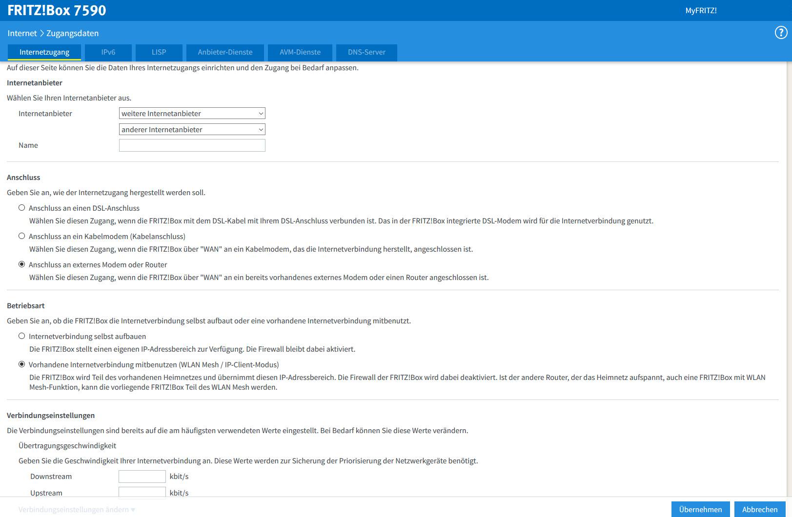

Der ip client modus müsste doch funktionieren:
Reaktionen: Rofl Copter
