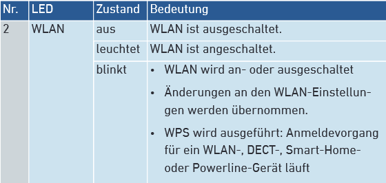

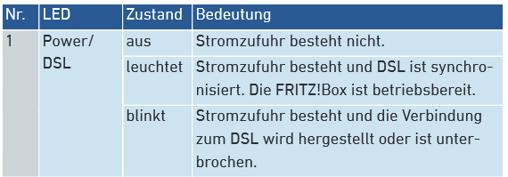

ps: Power LED blinkt langsam, WLAN LED blinkt schnell.

FRITZ!Box 7590 Handbuch
Reaktionen: NerdmitHerz und MIC778

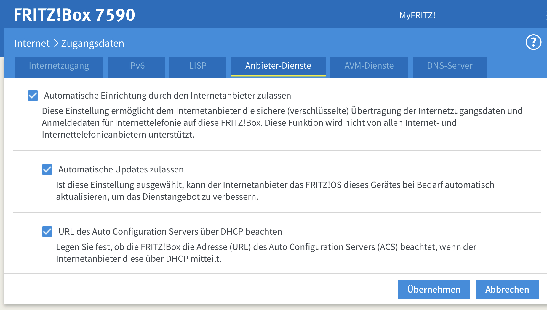

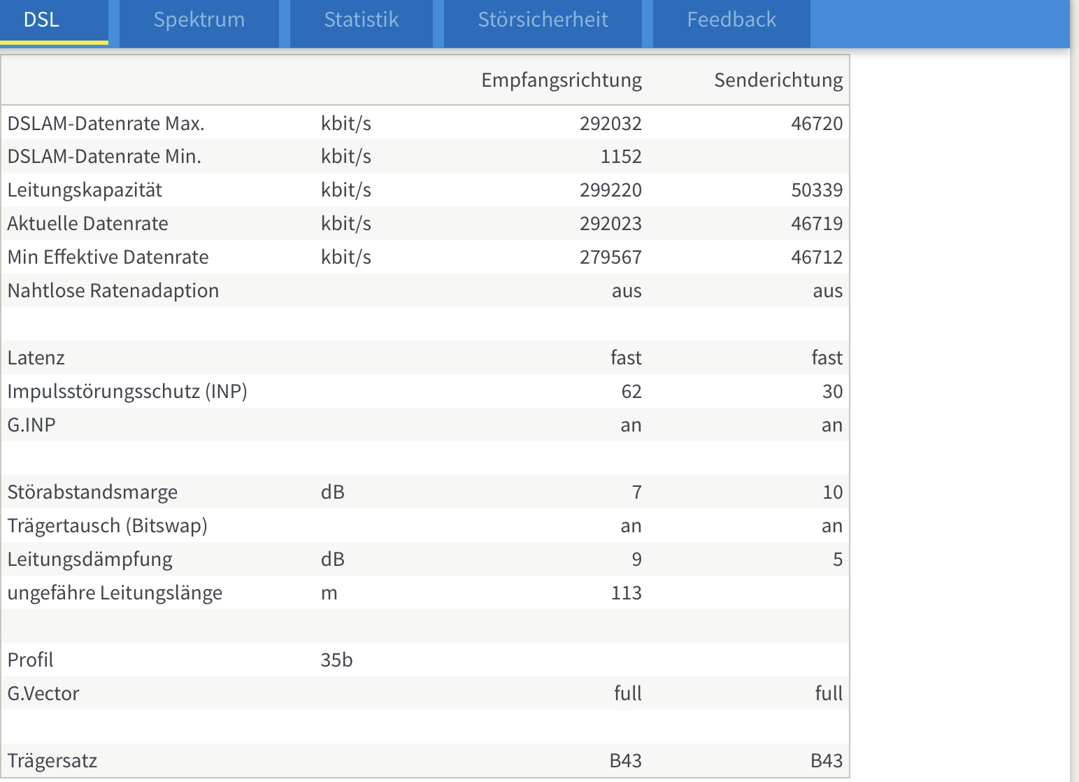

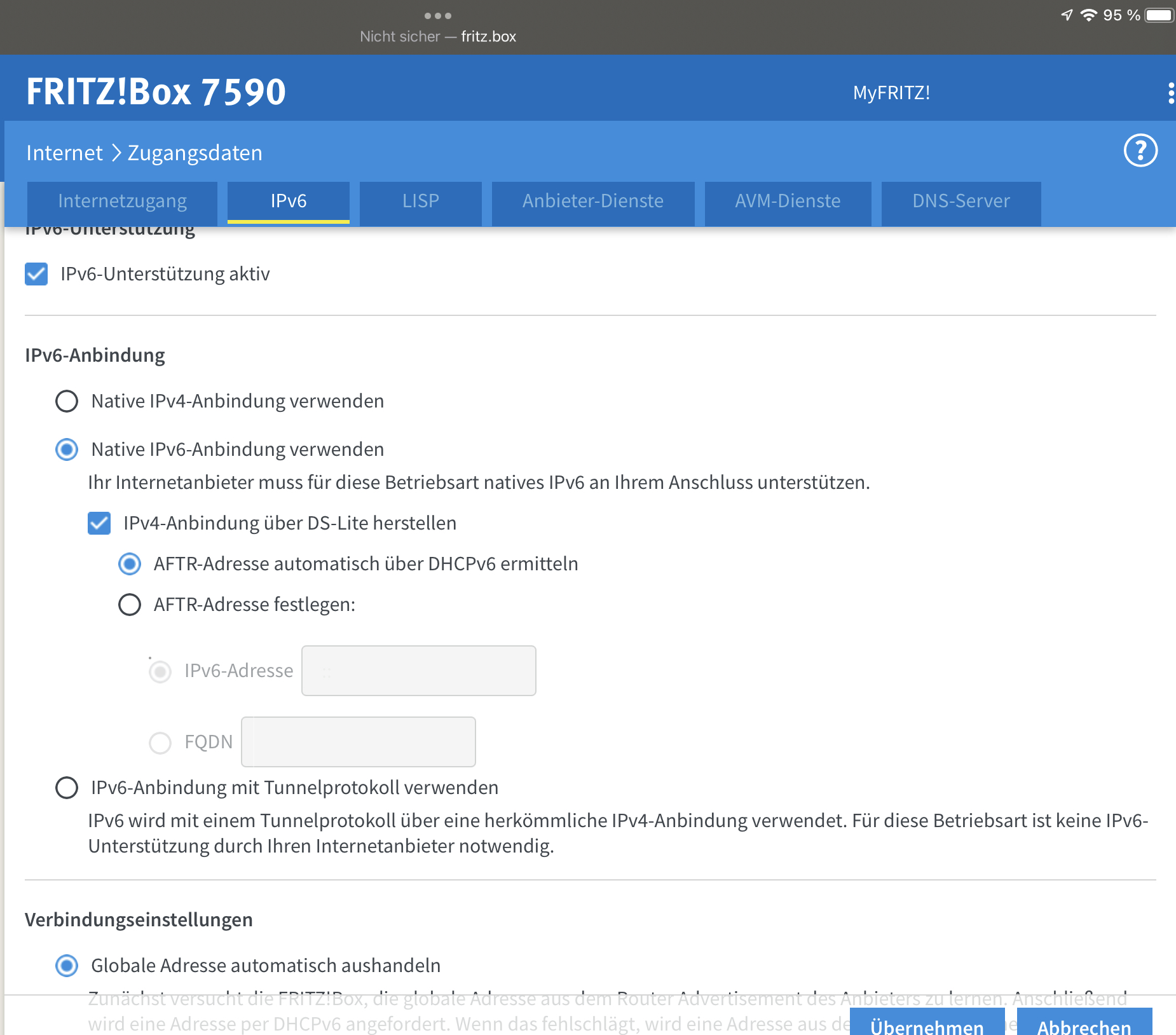

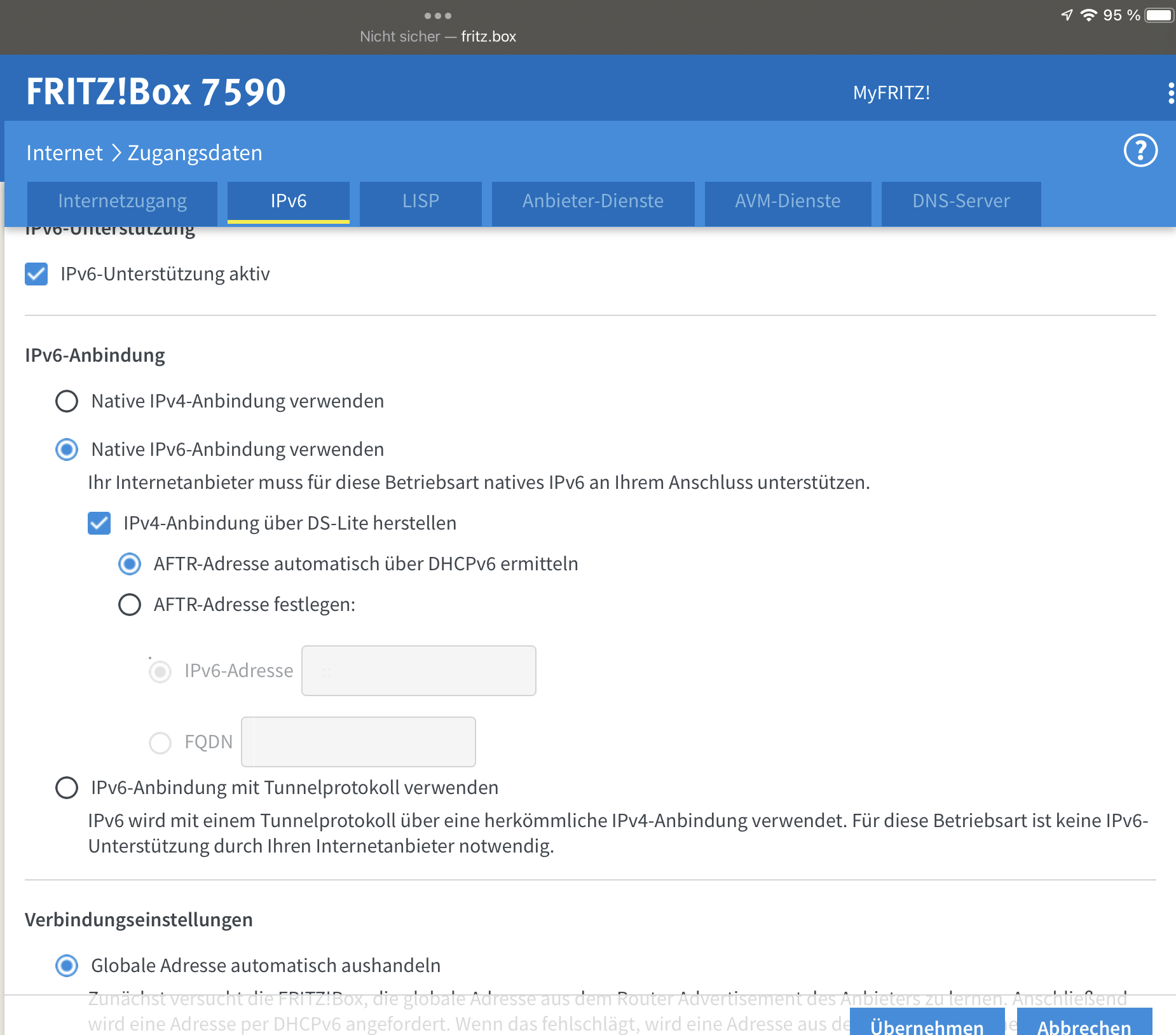

Habe seid kurzen auch eine Fritz Box 7590.
Sind diese Einstellungen OK oder muss ich da was ändern.Wegen der Sicherheit usw.

Die Geschwindigkeit des Anschluss ist absolut spitze und wenn die Einrichtung der FRITZ!Box entweder automatisch oder im Rahmen des Einrichtungsassistent und der zugehörigen Anbieterauswahl erfolgt ist müssen die Standardeinstellungen nicht verändert werden.
@fluppe1405
Bei Anbieterdienste würde ich alles deaktivieren, weil ich mich dem nicht komplett ausliefern möchte. Außer, es ist eine Box, die dem Anbieter gehört und nicht anders funktioniert.
Wenn die Fritzbox ein neues Update bekommt, wird das schon an jeder Ecke berichtet und eingerichtet ist sie ja offensichtlich optimal.
Dann aber nicht wundern wenn bspw. eine neue VOIP Nummer manuell eingerichtet werden muss oder der Internetzugang nicht mehr richtig nach der Buchung von full Dual Stack funktioniert.
Öhm. Ja erst mal Danke. Also telefoniert wird gar nicht über die Box. Alles per Handy. Voip nummern also unintressant.Aber die Anbieterdienste bräuchte ich ja nicht eigentlich. Ist ja meine eigene Fritz Box.
Mit dem ip v6 und ip v4 habe ich bis heute nix verstanden. Auch DS Lite nicht.Beeinträchtigen diese Dinge meine Surfgeschwindigkeit oder ist das nur für Gamer interessant.?

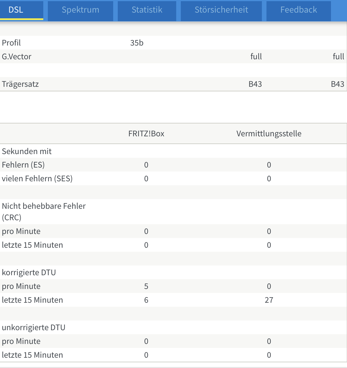

Korrigierte DTU werte auch OK ? Oder muss ich mir da Sorgen machen.
Danke.
