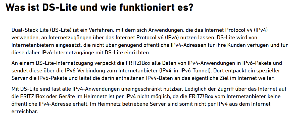

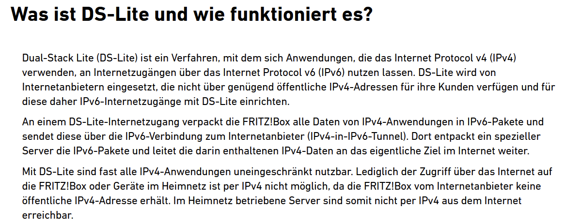

maslschlamasl schrieb:
Gehe bitte auf die Startseite (oder den Online-Monitor unter Internet) der FRITZ!Box-Oberfläche, idealerweise nicht mit einem Smartphone sondern Computer. Steht dort etwas von DS-Lite-Tunnel?
Frage an ihn: Wie oft wird ein Keep-Alive gesendet, also nach wievielen Minuten die Verbindung versucht zu halten?
Ja "FRITZ!Box verwendet einen DS-Lite-Tunnel, Vodafone".

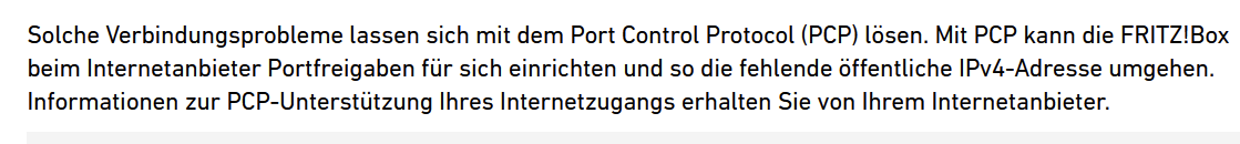

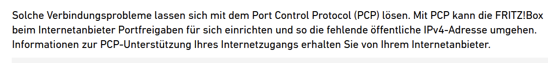

Ich vermute Mal, Du hattest bei 1&1 dual Stack und bei Vodafone hast Du,
bin jetzt nicht so darin bewandert aber daran könnte es liegen
Wenn du dich umstellen lässt bei Vodafone auf Dual Stack, kostet einmalig glaub 5€, sollte es wieder gehen oder
Reaktionen: DiedMatrix
Das ist doch mal ein super Anhaltspunkt. Damit werde ich mich mal an Vodafone wenden.
