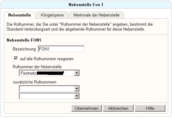

Kurz dazu, wie ich sie angeschlossen habe: Ich habe die FritzBox direkt von der Telefonbuchse (die neben der Steckdose) per DSL-Kabel an die Box angeschlossen. Das Telefon (Philips CD186 QUATTRO) habe ich an die "F-Buchse" von der Box gesteckt. Nur leider empfange ich weder Anrufe, noch kann ich jmd. anrufen. Die Festnetz-Nummer habe ich schon eingegeben, aber das Telefon geht trotzdem nicht. Die Weckfunktion von der FritzBox funktionier!

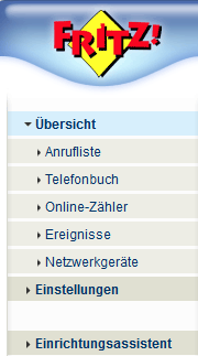

Das einzige, was bei mir was mit Assistenten zu tun hat ist Einrichtungsassistent. Eigene Rufnummern verwalten steht auch nirgends.
