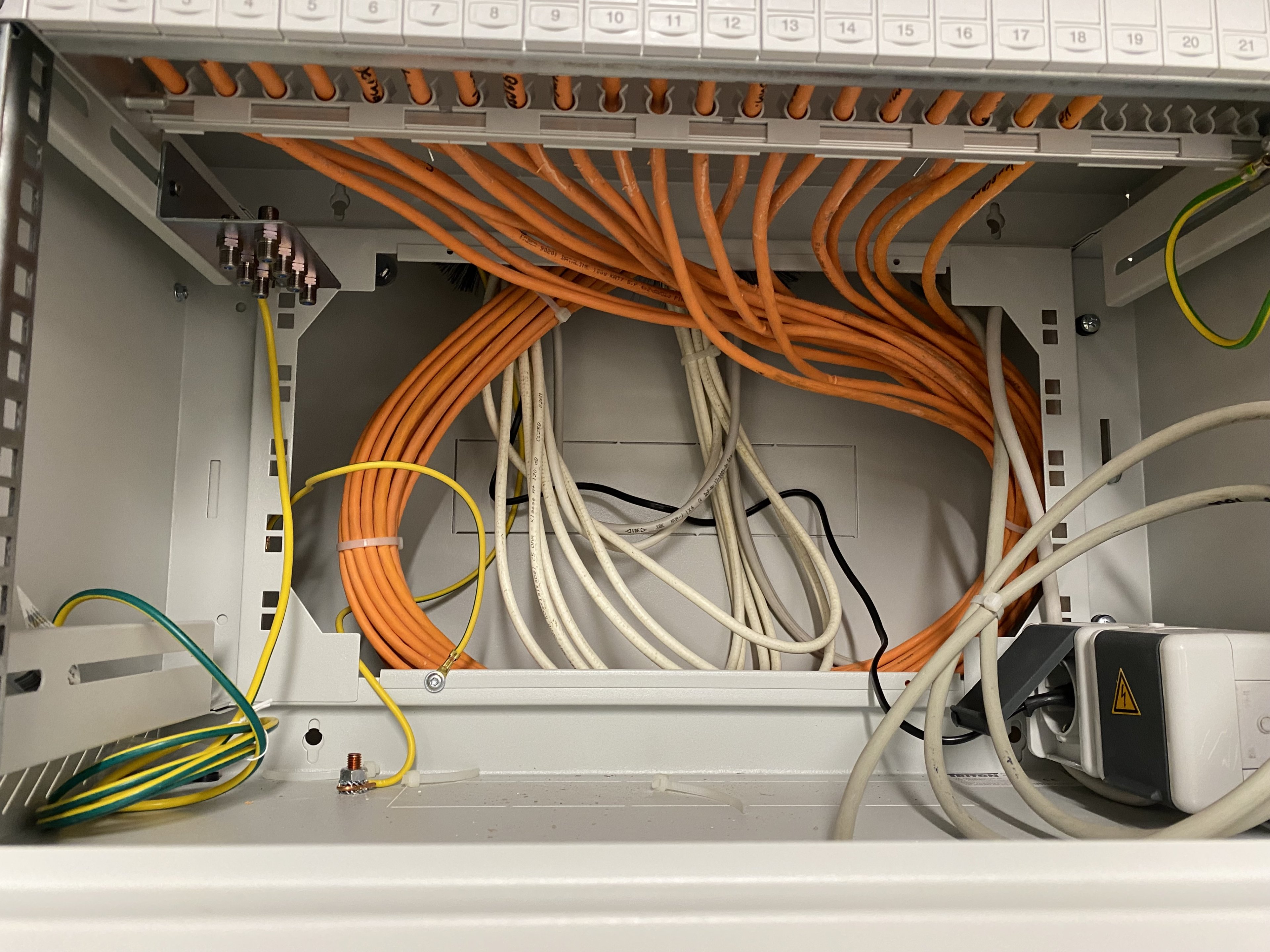

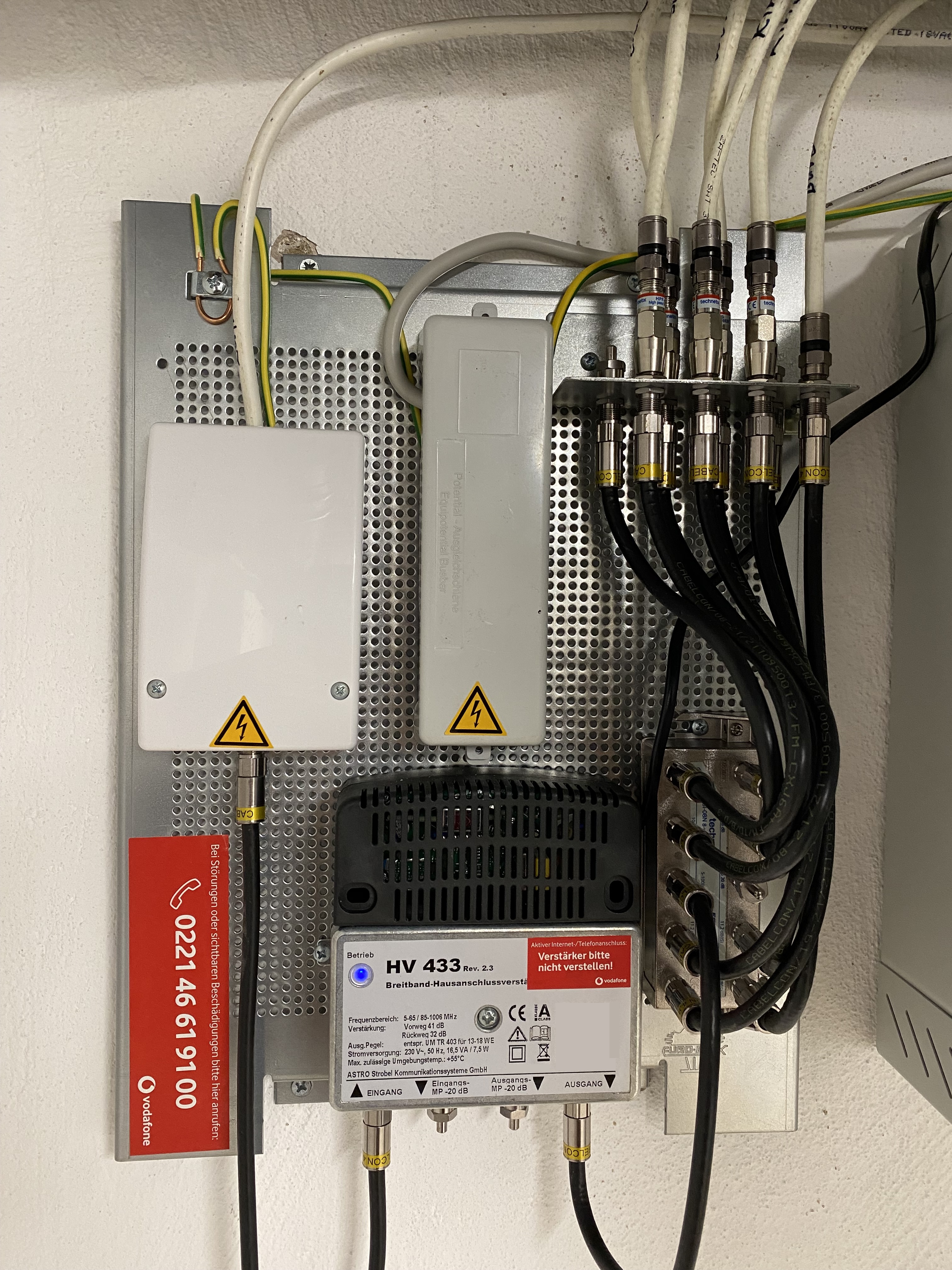

So sieht das ganze in meinem Keller aus.
Nach meinem Verständnis sind die weißen Kabel die Internetkabel für den Kabelanschluss und die orangenen für den LAN-Anschluss.

Die weißen Leitungen sind für das Kabelfernsehen, an einer der Dosen in irgendeinem Zimmer kann dann auch der Router angeschlossen werden.
Im unteren Bild sind die Leitungen von den Netzwerksdosen zu sehen, wie sie auf das Patchfeld aufgelegt sind, Router, Switch und Anschluss für das DSL fehlen hier noch.
Aber noch einmal der Hinweis, setzt Dich mit dem von Dir beauftragten Elektriker asueinander, er muss Dir ja auch einen Plan gegeben haben, welche Leitung in welches Zimmer führt.
