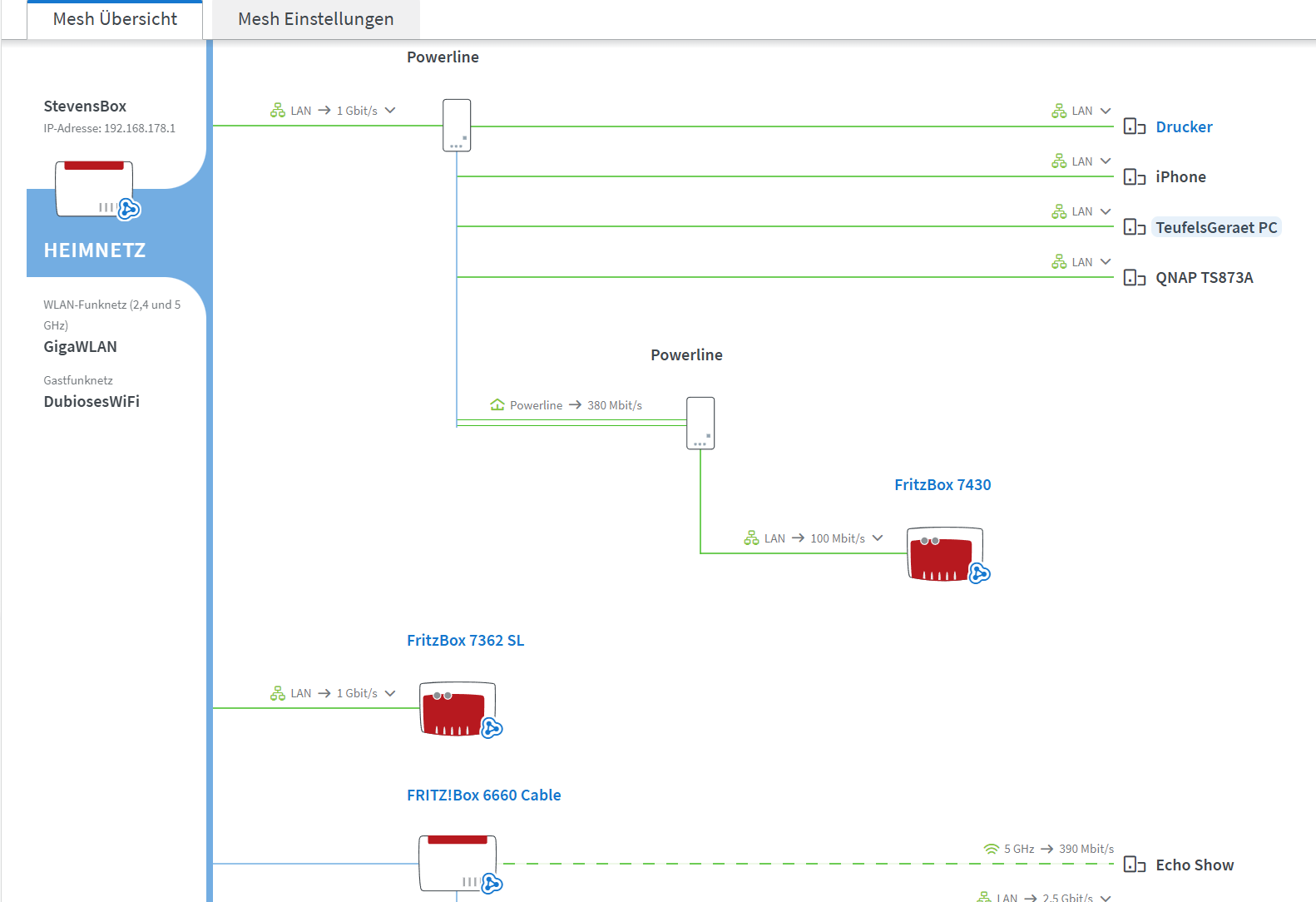

norKoeri schrieb:Wenn Du eine LAN-Verbindung hast, nennt man das nicht mehr Repeater sondern Access-Point. Das können bei AVM alle FRITZ!Boxen.
Wie wäre es mit WLan Mesh?
Nicht jede FritzBox kann Mesh, dies siehst du aber wunderbar auf folgender Seite:
https://www.router-faq.de/?id=fbinfo&hwf=fb7430
Schau da einfach rechte Seite bei Mesh, dort wo das Symbol ist, kannst nutzen.
Sogar "alte" Boxen ( diese dann auch wirklich für unter 20€ bei Kleinanzeigen zu haben sind ) haben dann die Mesh Funktion. Dies läuft dann entweder über WLAN ( was ich aber abrate sofern du wenig Empfang nach oben hast ) oder über Kabel. Für dich wäre die Kabel Variante ja genau das richtige, oder?
Anschließend noch bei beiden mittels Knopf das Mesh aktivieren, nachdem sie sich im Netzwerk gefunden haben. Super Easy ( hab ich nicht anders gemacht - siehe Screenshot - und VIEL Geld gespart ^^ )
Viele Grüße!
