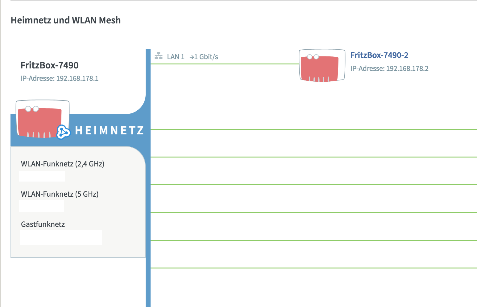

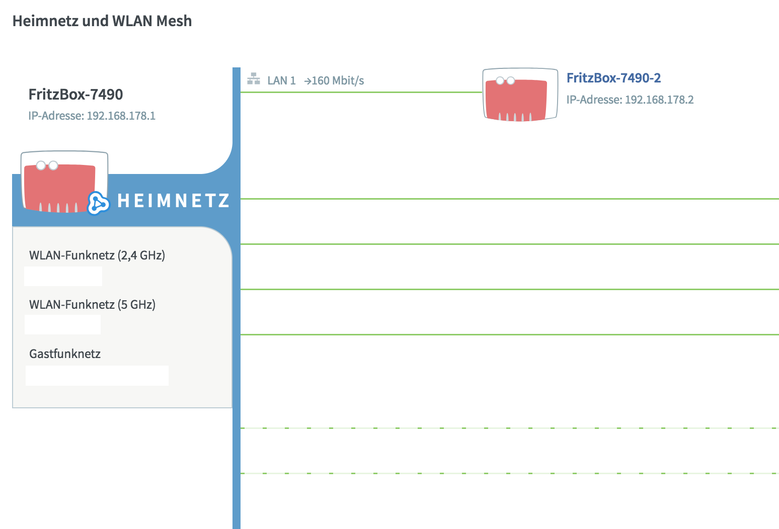

Ich habe eine einfache und kurze Frage: Ist das Einschalten von der Mesh-Repeater-Funktion einer zweiten Fritzbox sinnvoll, wenn zwischen den beiden Fritzboxen eine Gigabit-LAN-Verbindung besteht?
Lang:
Ich habe daheim eine Fritzbox 7490 als Hauptrouter und eine Fritzbox 7490 als AccessPoint (per Gigabit LAN verbunden) im Einsatz. Läuft schon lange problemlos und performant. Eingerichtet ist die 2. FB im IP-Client-Modus über LAN1.
Jetzt gibt es ja seit einiger Zeit schon das so hoch angepriesene "Mesh" von AVM.
Es verspricht ja mehr performance und intelligente und dynamische Übergabe von WLAN-Geräten zwischen den jeweiligen FBen.
Ich dachte mir ich kann so evtl. mein Netzwerk daheim für WLAN-Clients noch etwas optimieren.
Allerdings musste ich feststellen, das nach Einschalten der Mesh-Funktion an der 2. Fritzbox die Verbindung in der Netzwerkübersicht der 1. FB nur noch mit 160MBit anstatt der 1GBit angezeigt wird und alle Geräte an der 2. Fritzbox dermaßen lahm unterwegs sind, das ich das ganze direkt wieder rückgängig gemacht habe.
Soll das so sein? Ist das Mesh-Routing etwa nicht in der Lage eine vorhandene Gigabit-LAN-Verbindung der beiden Fritzboxen zu erkennen und routet immer alles übers WLAN an die 2. Fritzbox? Oder habe ich etwas falsch gemacht?
Danke für Tipps und Erfahrungen.
Gruß
Nee, bei wlan würde er auch wlan anzeigen und auch ob 2.4 oder 5 ghz
Kannst ja mal einen Praxis-Test mit Dateitransfer machen, ob das wirklich auf 160 mbit ausgebremst wird oder nur Anzeigefehler ist?
edit: erstes Bild ist kein Mesh. Da fehlt bei der zweiten Fritte das Mesh-Symbol.
