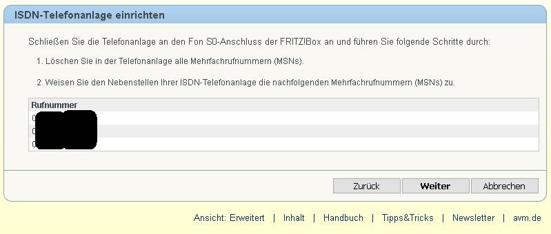

Manchmal muss man die TK-Anlage etwas umstellen, z.B. die MSNs anpassen wie Vorwahl weglassen oder hinzufügen. Der Einrichtungsdialog für die ISDN-Anlage in der Fritzbox empfiehlt alle MSNs in der Anlage zu löschen und erneut so einzurichten, wie die Fritzbox die Nummern vorschlägt.
http://avm.de/service/fritzbox/frit...n-Telefonen-ueber-Internet-VoIP-telefonieren/
Anbei ein Screenshot vom Einrichtungsdialog. Dort ist die Vorwahl mit dabei, beim Bild im AVM-Link nicht. Halte dich daran, was dir dein Dialog vorschlägt.

Den Hinweis von AVM, alle Nummern zu löschen und neu einzurichten habe ich also noch nie gemacht. Vielleicht hatte ich Glück. Reine Spekulation von mir: liefert die FB die MSN mit Vorwahl aus und die Anlage hat die Nummern ohne Vorwahl gespeichert, gibt es Fehler (bzw. genau der umgekehrte Fall). In der FB könnte man versuchen die Nummern dann entweder mit- oder ohne Vorwahl einzurichten um das Format entsprechend anzupassen, sodass es läuft.
