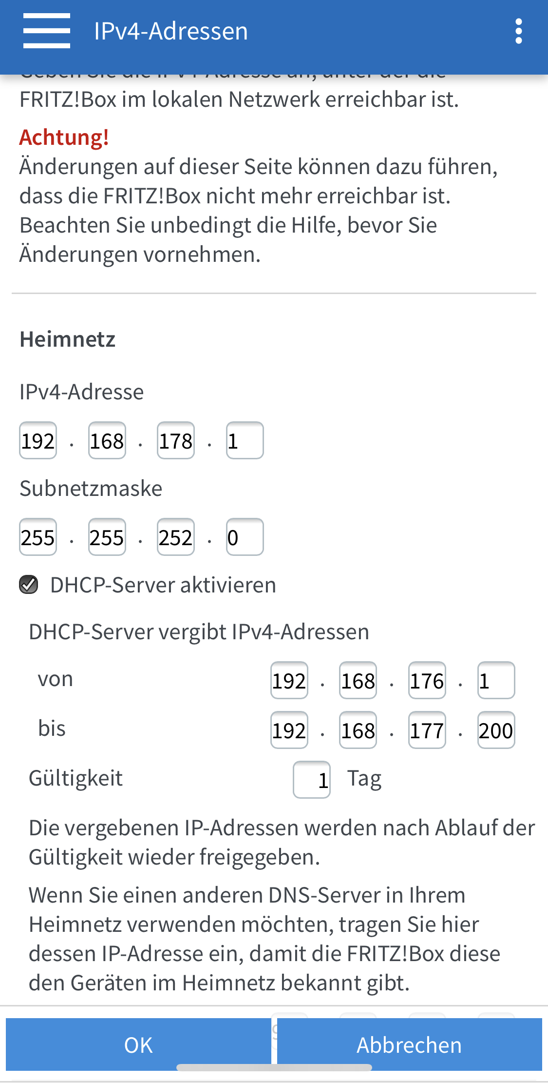

Okay viel geschrieben aber keine brauchbare Lösung? 🙈
Ich kann bei der Fritz box nur 1Tag angeben
Den submask habe ich ja geändert.
So habe ich es geändert.
Aber so geht es leider nicht.
Immer nur vom 192.168.176.0- 192.168.177.0
Es war heute ein "Kinder" Wechsel gewesen. Also 160Kinder weg und 160Kinder neu.

@G1N0R0G Schau den Schreenshot mal genau an und finde den Fehler. Dein IP Range beginnt bei 192.168.178.1, dein DHCP Range aber bei 192.168.176.1. Vermutlich vergibt die Fritzbox dadurch nur IPs aus einem /24 Subnetz. Eigentlich ist es eher erstaunlich, dass da überhaupt IPs vergeben werden.
Der Anfangsbereich passt ja, mit 255.255.252.0 werden IPs schon von 192.168.176.1 an (bis 192.168.179.254) vergeben. ( Netzwerkrechner). Sein Problem war, mit dem selben Subnetz, am Anfang auch nur, dass er von 177.1-177.255 nichts vergeben bekommen hat. Und darauf gab es bisher Lösungen mit anderen Ranges, aber nicht konkret zu diesem Adressbereich.
Dann hätte er nur die 192.168.178.1-255 Range und 176.0 bis 177.0 wäre gar nicht gelaufen, oder was meinst du genau?

So wie die Einstellung jetzt sind werden nicht mehr IP Adressen vergeben.
Die subnetmask hatte ich auch schon bei 255.255.252.0 mit der Start ip von 192.168.160.0
Da hatte ich mir gedacht das es zu groß ist.
Der ip Bereich des gastzugangs wird automatisch geändert von der Fritz box sobald Haupt ip geändert wird
Ich sehe leider noch nicht den grundlegenden Fehler 🙈
Subnetmask ist angepasst und ein Kind bekommt ja 192.168.177.0. Aber danach nicht weiter
