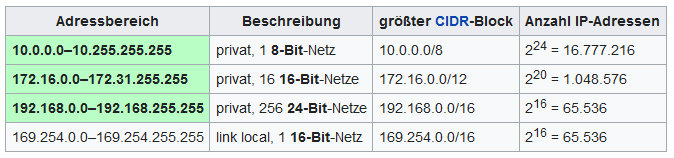

Wichtig ist auch, dass du mit deiner IP-Adresse im Privaten Bereich bleibst, da es sonst zu Internet Zugriffsproblemen kommen kann.
Private Adressbereiche (werden nicht ins Internet geroutet):
