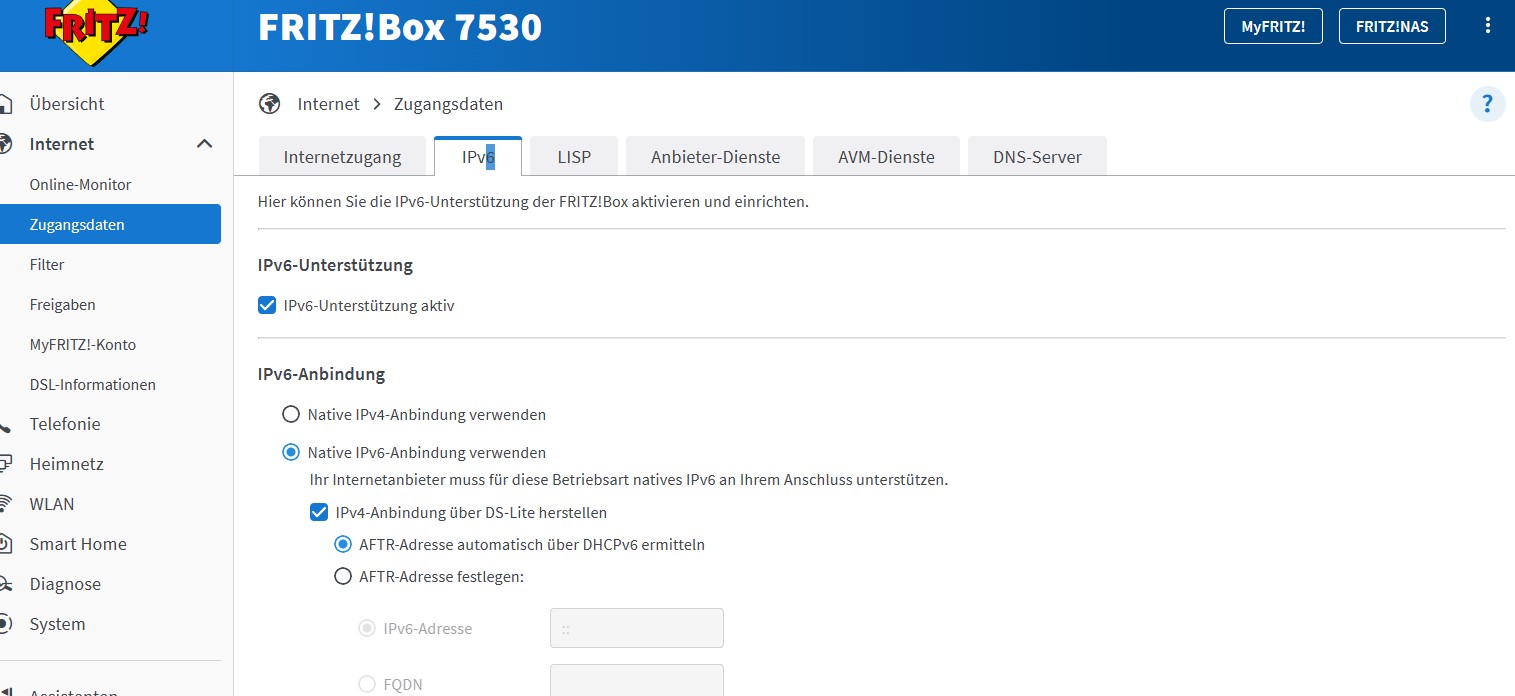

Hallo, ich danke dir, aber so ganz verstehe ich das alles nicht.
Ich habe die Fritzbox 7530 mit neuester FW 7.50
In der XBOX wird mir angezeigt das ich IPv 4+ 6 habe.
Die Fritzbox hat eine Native IPv6 Anbindung und eine IPv4 als DS LIGHT
(Hat wohl die FW 7.50) Automatisch so eingestellt)
Kann ich jetzt den Teredofilter gefahrlos deaktivieren ? Die FW meiner Fritzbox hat dann noch ihre Firewall definitiv an ?

IPv6 ist also aktiv und bei IPv4 hast du laut Einstellung der Fritzbox keine einzigartige IPv4-Adresse (du teilst dir die Adresse mit anderen Kunden) und dein Anschluss steckt in einer NAT-Umgebung. Das heißt du kannst z.B. keinen Server bei dir daheim betreiben und den über IPv4 erreichbar haben.

Meine Fritzbox 7530 hat eine Native IPV6 eingestellt aber IPV4 Verbindung hat sie auch wie ich im Online Monitor sehe.

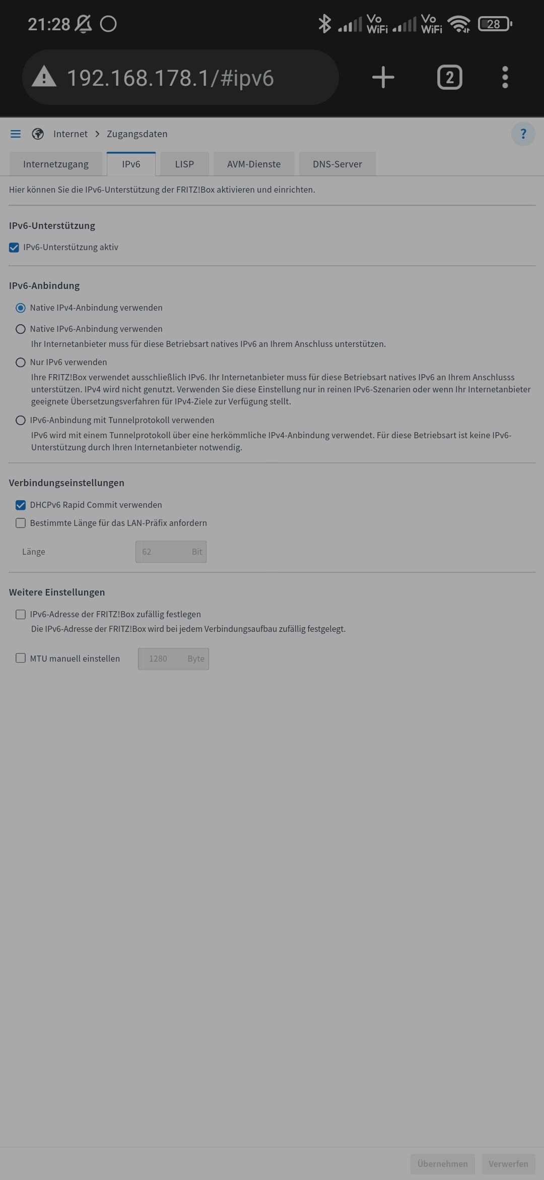

In meiner Fritze der Ereignisverlauf zeigt mir zu AFTR folgendes an
Ist doch ein Anzeichen das ich noch Dual Stack habe !?

Das mit AFTR stand aber auch vorher schon immer da ist aber auch in den IPV 6 Einstellungen von der Fritze so vorgegeben
Also doch Dual Stack ?

Ich würde mal den Haken rausnehmen bei IPv4 Verbindung über DS Lite herstellen, dann siehst Du es ja, wenn sowieso kein aftr getaway erreichbar ist sollte das dann ja eh die richtige Einstellung sein, wenns nicht klappt nicht dann weißt du es ja. 😉
Reaktionen: R00kie und Amiga500
Woran genau erkenne ich das dann ? Was sollte dann passieren ?
Mach noch den Haken an IPv4 Verbindung bevorzugen, im schlimmsten Fall meckert er wegen der Verbindung, also darauf achten dass gerade niemand am zocken ist oder sowas.

Ich habe jetzt mal die IPv4 Anbindung über DsL Lite Herstellen deaktiviert
und ich habe nach wie vor eine IPv4 adresse und einen IPv6
das bedeutet also das ich doch noch Dual Stack habe?
Reaktionen: R00kie und Engaged
Jo, sieht gut aus, dann dürfte auch die aftr getaway fehlermeldung in Zukunft wegbleiben.
