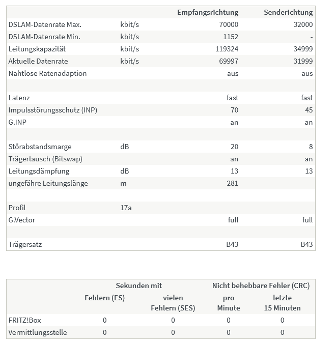

ich habe ein Problem mit meiner DSL Leitung oder mit meiner Fritzbox.
Hier mal der aktuelle Status:
Ich hatte schon öfters Komplettausfälle und habe das der Telekom bereits gemeldet. Die finden über die Fernwartung keinen Fehler und teilten mir mit, ich solle den Router oder das Kabel tauschen.
Kann tatsächlich die Fritzbox (7362SL) oder das Kabel das Problem sein? Oder was könnte der Grund sein, warum sich die Fritzbox mit nur 3/4 der Leitungskapazität verbindet?
Das System hat dich scheinbar Automatisch gedrosselt bis die Leitung Stabil läuft.
Solange deine Verbindung immer abreißt, dann erhälst du nicht mehr deine volle Geschwindigkeit.
Sobald es Stabil läuft, kann es 1-4 Wochen dauern bis du langsam oder komplett hochgestuft wirst.

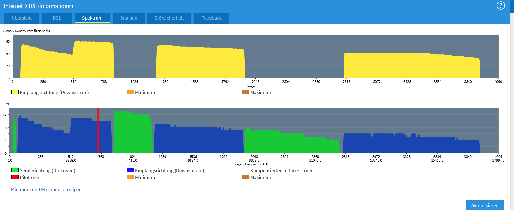

Zeig mal ein Bild vom Spektrum mit Minimum maximum eingeblendet.
Störabstandsmarge in senderrichtung ist nicht so hoch, wahrscheinlich knickt die dann kurzzeitig zu weit ein (unter 6).
Ja, die Werte erschienen mir auch nicht hoch...
