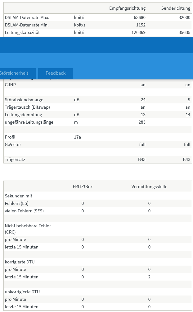

Wenn unter Statistik die Störabstandsmarge stabil ist und dir keine oder wenige Synchronisationen angezeigt werden, scheint alles wieder ok zu sein. Das findest du vielleicht aber erst raus, nachdem die Syncrate wieder angehoben wurde. Also einfach abwarten.

Aber da nun die Störmarge höher ist und die Leitungsdämpfung gleich bleibt, hätte ich doch auch die 7362 dran lassen können?
Nicht unbedingt. Altes Gerät und Modem kann deutlich schlechter sein als heute. Daher können neue Geräte so einiges rausholen oder bessere Stabilität liefern.

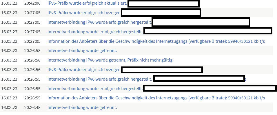

Gestern hatte ich wieder grob gegen 21 Uhr Fehler drin.
Und 4 Neuverbindungen

Sicher? Müsste da nicht "DSL antwortet nicht" und co. im Protokoll auftauchen? So wie ich das sehe, waren das sonst keine DSL-Abbrüche.
Genau. Das sind keine Sync Verluste. Und die Meldung könnte sogar bedeuten, dass die Verbindung von deiner Seite aus getrennt wurde, denn sonst steht da üblicherweise was von PPPOE Fehler.

Du musst all deine Endgeräte überprüfen. Als erstes natürlich den Router, ob da was konfiguriert ist. Zeitabhängig, Volumenabhängig, Kindersicherung, was auch immer. Als Nächstes kommt alles infrage, was UPNP spricht, denn darüber kann die Verbindung auch getrennt werden.

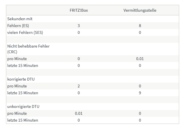

Gestern hatte ich keine Verbindungsneuaufbau...

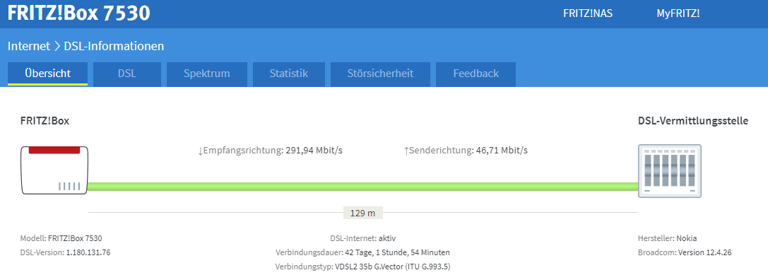

Zwangstrennung ist bei mir noch nicht aufgefallen. Aktuell läuft die Box bei mir 42 Tage nonstop. Ich probiere hin und wieder mal Strommessgeräte aus, da wird schon mal ein Stecker kurz gezogen und ein Messgerät dazwischen gesetzt. Daher die etwas kurze Verbindungsdauer.

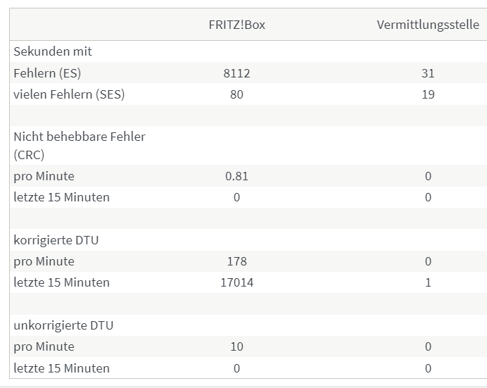

Der Fehlerzähler bis dahin:
Der Betrieb läuft einwandfrei hier bei 250/40 Anschluss.
