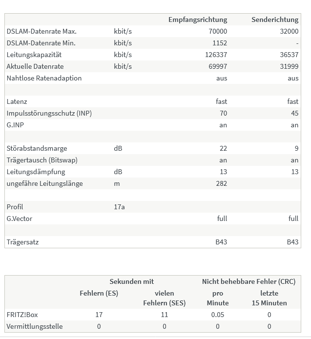

Sieht so aus, als hättet Ihr Recht gehabt, dass die Fritzbox hinüber ist. Wobei die nicht behebaren Fehler alle um 22:00 Uhr auftraten.
Aber ich habe gerade eben gesehen, dass die DSL Einstellungen auf maximale Performence stehen.
Habe sie jetzt in Mittelstellung gebracht. Vielleicht hilft das ja was.
Vlt mal nach Ersatz schauen ne gebrauchte FritzBox für 100 MBit DSL gibts ja schon für ein paar Euro.
Und die Fehler sind erstmal nicht wirklich wichtig. Wenn die Leitung stabil ist und bleibt.

Also ich hatte die letzten zwei Tage keine Fehler oder Verbindungsabbrüche mehr.

Heute hatte ich kurz einen WLAN Ausfall, kann aber nicht sagen ob es am Smartphone lag oder an der Fritzbox. Die Leitung steht jetzt stabil seit 34h (und das nur, weil ich die Störsicherheit auf Mittelwert gestellt habe).

Seitdem ich die Störsicherheit auf den Mittelwert gestellt habe (und dem dazugehörigen Reboot), steht da eigentlich nichts relevantes drin.

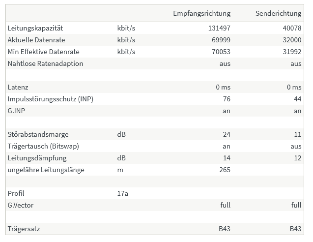

Habe jetzt eine 7530 dran (jedoch mit dem alten Kabel, da am neuen kein F-codiertes Kabel dabei war).
Sieht jetzt von den Werte auch nicht viel anders aus?
Wenn das stabil bleibt, sieht das so oder so prima aus. Ich würde einfach abwarten, bis die Drosselung weg ist und auch den Hebel der Störsicherheit wieder auf "schnellste" stellen.
Sieht doch deutlich besser aus. Bedenke: 3 dB mehr Störabstandsmarge bedeutet eine Verdoppelung davon.
Wenn das so stabil läuft würd ich das auch so lassen, die Drosselung wird dann nach und nach automatisch aufgehoben.
