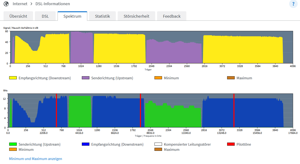

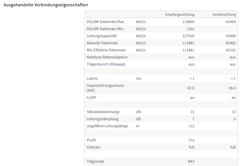

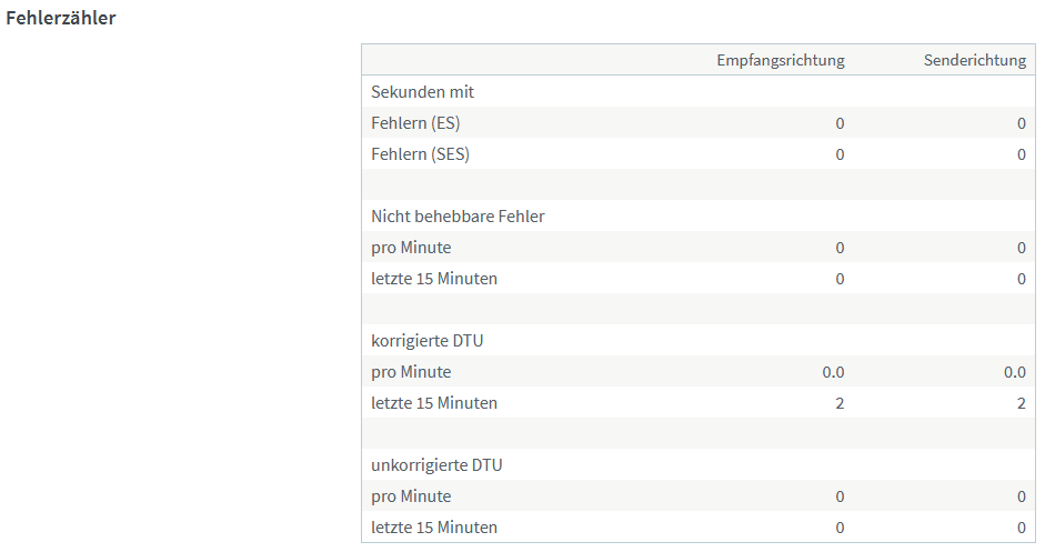

Ich vermute jedoch eher, dass es an der Hausverkabelung liegen könnte. Ich wohne in einem Mehrfamilienhaus mit 6 Parteien. Außerdem habe ich gelesen, dass DLAN-Geräte (Powerline) im Haus die VDSL-Leitung stören können. Wäre sehr dankbar, wenn sich jemand meine Diagnoseinformation aus der FritzBox ansehen könnte, um das Problem eingrenzen. Vielen Dank im Voraus!

Hatte gehofft man kann aus dem Spektrum (siehe Bild) was auslesen.
Das Spektrum sieht aktuell perfekt aus.
Mach mal den Min./Max. Schalter unter dem Graifk vom Spektrum an und poste dann in regelmäßigen Abständen erneut das Spektrum. Idealerweise wäre ein Screenshot direkt vor dem Verbindungsabbruch, da man dort noch am ehesten sieht wenn was auffällig ist.
Tenobaal schrieb:
Habe Gemini gefragt, ob das Bild irgentwelche Rückschlüsse auf Verbindungprobleme erlaubt. "Sie" meinte, der Einbruch bei 350kHz wäre eventuell von DLAN verursacht.
Das ist DPBO, also ein absichtlicher "Einbruch".
Sag Gemini mal sie soll dir erklären was DPBO ist im Bezug auf DSL und plötzlich wird er/sie/es seine Meinung dazu ändern.

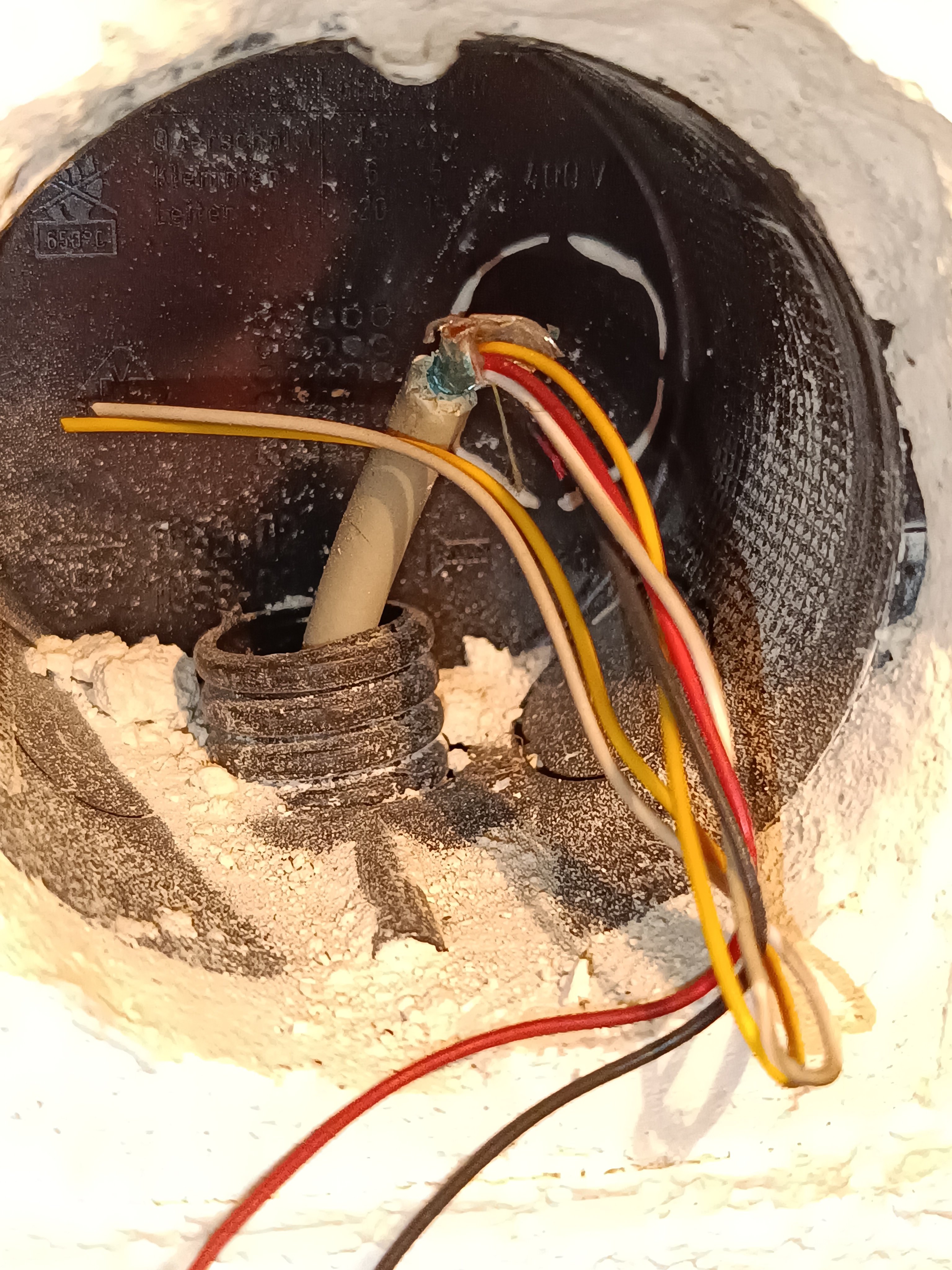

Melde mich nochmal zurück. War im Telekom Support Forum unterwegs. Dort wurde mir geraten die Leitung zwischen TAE und Hausanschluss zu tauschen, weil diese wohl nicht dem aktuellen Standard für VDSL entspricht. Macht das Sinn? Es sind zwei Adern (rot,schwarz) aufgelegt.
@Tenobaal Ist in der Tat nicht das perfekte Kabel. Wie lang ist die Strecke vom Telekom-Kasten im Haus bis zur TAE?
Wenn das Kabel durchgängig im Leerrohr liegt, also leicht zu tauschen ist, würd ich einen Tausch gegen Cat6 oder Cat7 schon empfehlen. Fernmeldekabel J-2Y(St)Y geht auch gut, aber nicht zu verwechseln mit dem bei dir verlegten J-Y(St)Y.
Vielleicht kannst du das Modem ja auch leicht in der Nähe des Telekom-Kastens anschließen und damit das Kabel als Problem ausschließen?
Reaktionen: eifelman85 und blastinMot
Macht nur Sinn wenn:
  • die Leitungskapazität an der Telefondose bei dir in Wohnung deutlich schlechter ist als am Hausanschluss (das zu prüfen ist im Normalfall Aufgabe der Telekom)
  • im Spektrum Beeinträchtigungen erkennbar sind, die bei einem besseren Kabel ggf. geringere Auswirkungen haben
Beides sollte man normalerweise vor dem Kabel ziehen prüfen.

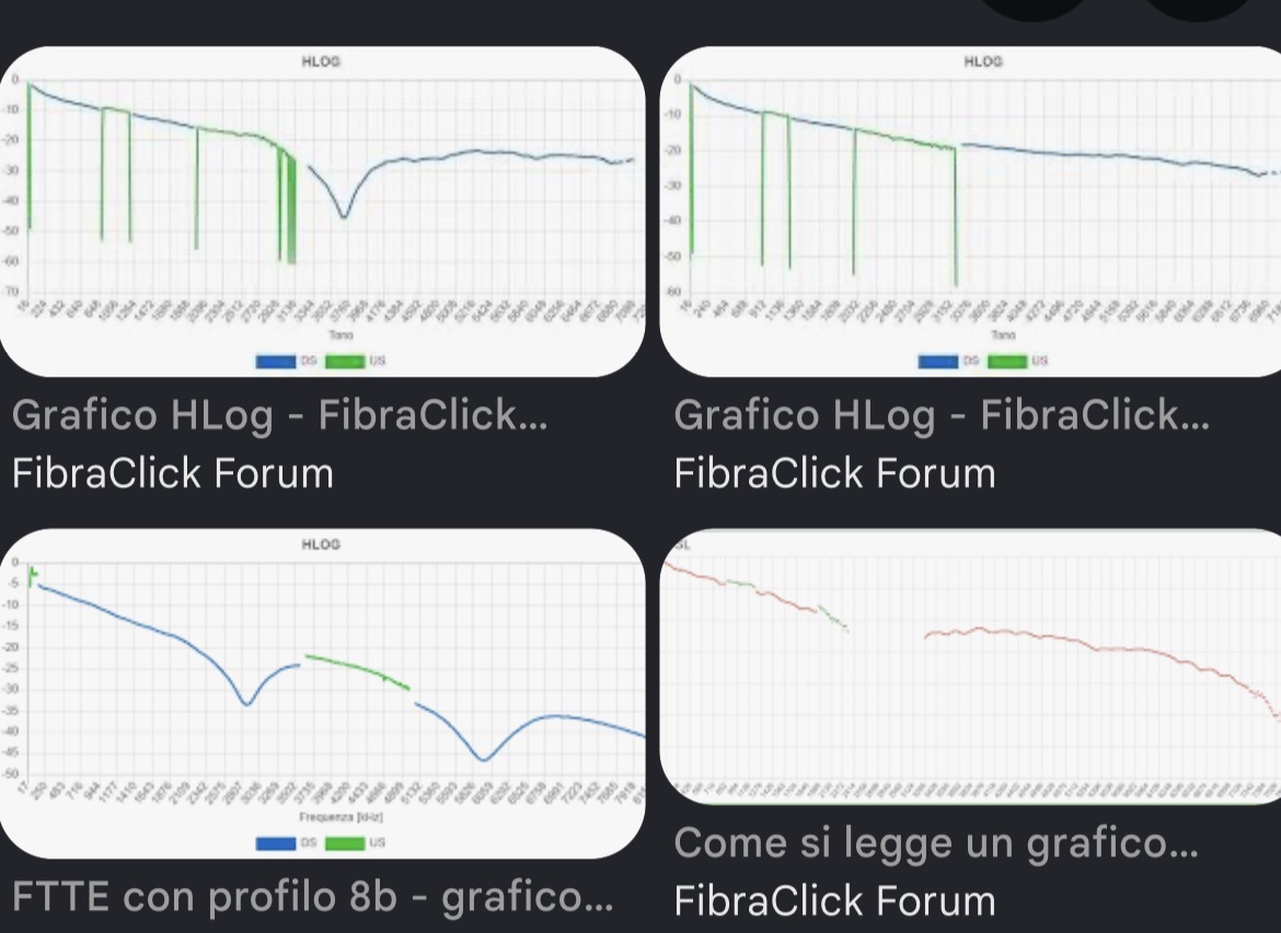

Deine Endleitung ist Rotz, für Vectoring Vdsl Anschlüsse nicht zertifiziert von der Telekom, die wollen gleichmäßig ineinander verdrehte Kabel haben, die Physiker von denen haben das durchgerechnet und getestet. wenn du die Möglichkeit hast zieh Cat7 Kabel hoch.
Dein Hlog hat nen Zacken, deutet auf ne Beeinflussung oder Stichleitung hin. Hab allerdings ehrlich gesagt 0 Plan ob man das mit der Fritzbox genauso interpretieren kann wie mit dem Argus. Hab immer nur mit dem Argus gearbeitet in der Entstörung.
Forder nen Techniker an, sag an der Hotline, dass dein Hlog Ausschläge anzeigt und dir hätte nen Techniker gesagt, dass sowas ne Beeinflussung ist. der soll an der TAE mit dem Argus messen und den Hlog öffnen. Wenns nen externer ist hast du gute Chancen, dass er davon kp hat aber er kanns ja fix lernen. Spart Zeit und Nerven und vor allen Dingen Schlechtfälle beim Techniker.
Das muss ne gleichmäßig abfallende Linie sein. Wenn du Zacken siehst hast du irgendwo ne Beeinflussung, muss nicht zwangsläufig ne Powerline sein, kann auch nen anderes Elektrogerät sein. Stichleitung istn kleiner Ausschlag, Powerline großer.
Ist der Hlog unsauber soll er am APL nochmal messen. Ist aber an beiden Punkten alles sauber müsste er theoretisch die Copperbox und Messhelfer dran hängen und die gesamte Leitung damit messen. Hat aber keiner Bock drauf und bei der Endleitung die du hast, würd ichs auch nicht machen bevor die nicht getauscht ist. Zeitverschwendung, die Firmen werden nach Auftrag bezahlt und nicht nach Zeit.
Wenns nen externer ist sag ihm dass er das so machen soll, hab immer so gearbeitet, Hlog checken, Kontaktstellen prüfen in der Wohnung und im Keller, VZK proaktiv einfach umschalten auch wenn die tcom das nicht will und wenn galvanisch und im hlog alles sauber ist inkl der Kontaktstellen ggf Endleitung tauschen wenns nicht die rote ist. Damit kriegt der 98% der Verbindungsabbrüche in 10 Minuten beim Kunden lokalisiert. sync sn der Tae sind 3 Minuten, ists sauber kann er schon in den Keller für die Kontaktstellen, unsauber direkt APL sync…das bissel was dann übrig bleibt Messhelfer dran und tschüss und an den SI. Bestellst nen schönen Gruß so hab ich Platz 2 gemacht im internen Quali Ranking bei 15 Kunden am Tag. Ists nen interner weiss der eigentlich was zu tun ist.
Frag mich nur nicht mehr wie man im Argus zum Hlog kommt, irgendwo beim SNR war das im Menü meine ich…bin seit fast 3 Jahren raus…
Der hlog soll mehr oder weniger so aussehen wie oben rechts, ne gleichmäßig abfallende Linie. die 2 Linken sind Powerline und Stichleitung idr oder ne andere Beeinflussung.
Kannst ihn auch bitten kurz die Spannung vom Suchton zu checken, wenn ich mich recht errinner, wenn die unter 8.5V fällt wars meistens ne grottige Endleitung, wenn der sonst nix findet ist das eigentlich nen gutes Indiz für ne schlechte Endleitung. 8.7-9.4V ist ok…(weiss nicht mehr obs 9.4 oder 9.7V waren)…der ist eigentlich nur dafür da die Leitung auf Durchgang zu prüfen und zu finden aber die V sindn kleiner Trick um auch bei Störungen mal fix zu gucken ob was auffällt, hatte mir den immer im Treppenhaus aufm weg hoch fix angemacht.
Markier doch mal in seinem Spektrum den gemeinten Zacken.
Davon mal abgesehen gibt die Fritzbox gar kein HLOG aus.
Der Rest ist gut gemeint (und bei Wiederholungsstörungen auch angebracht sich damit zu beschäftigen), aber ohne weitere Anhaltspunkte wie z.B. aussagekräftiges Min./Max. Spektrum (angefragt in Beitrag 11) ist das alles etwas übertrieben.
@blastinMot der linke teil vom spektrum der wie nen zacken abfällt und wieder hoch geht, die fritzbox liest mehr oder weniger hlog daten aus aber kp wie das bei denen angezeigt wird
