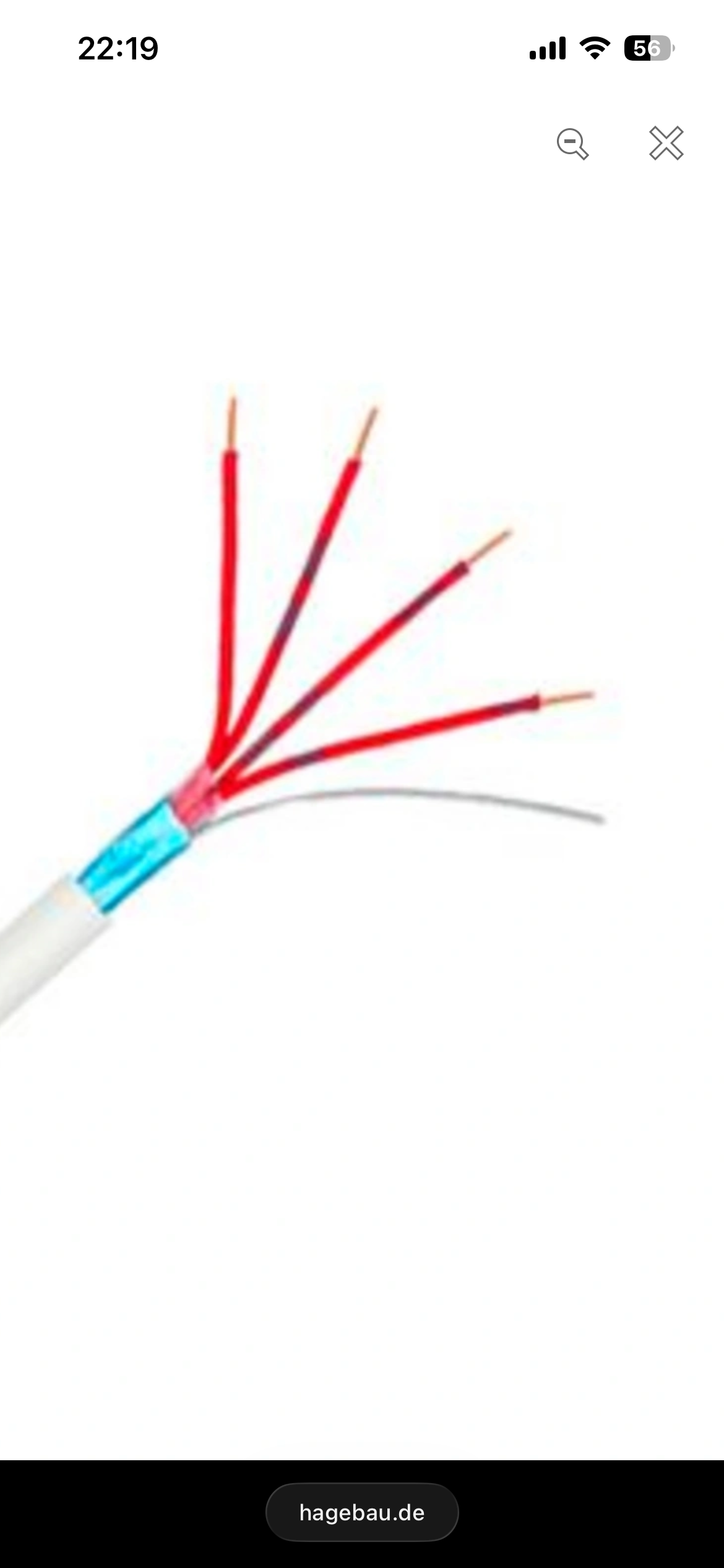

VZK umschalten ist halt einfach nur pragmatisch bei Syncabbrüchen weil man dann vom Kunden nicht mehr zurück zum KVZ fahren muss um zu schauen ob da irgendwelche Retransmisionfehler weg sind, spart einfach Zeit, idr unnötig aber spart Zeit…ists umgeschaltet und treten immer noch fehler auf liegts eher an de innenhausleitung…techniker haben keine Zeit weil die tcom sonst rumheult weil man die Kunden im Zeitfenster nicht geschafft bekommt….das meiste ist halt inhouse…und wie schon angemerkt dieser typ von Endleitung ist rotz für (super) Vectoring, wurde ausdrücklich mal in ner Schulung von denen erwähnt. Die Adern sollen gleichmäßig ineinander verdreht sein bei de schwarzrotgelbweissen ist das wohl nicht so deswegen kann das probleme verursachen. das aus dem anhang oder cat7
@TE schau mal ob oben an der TAE und am APL das Kabel gleich ist und ob im Keller Zwischenverteiler/Verlängerungen sind
