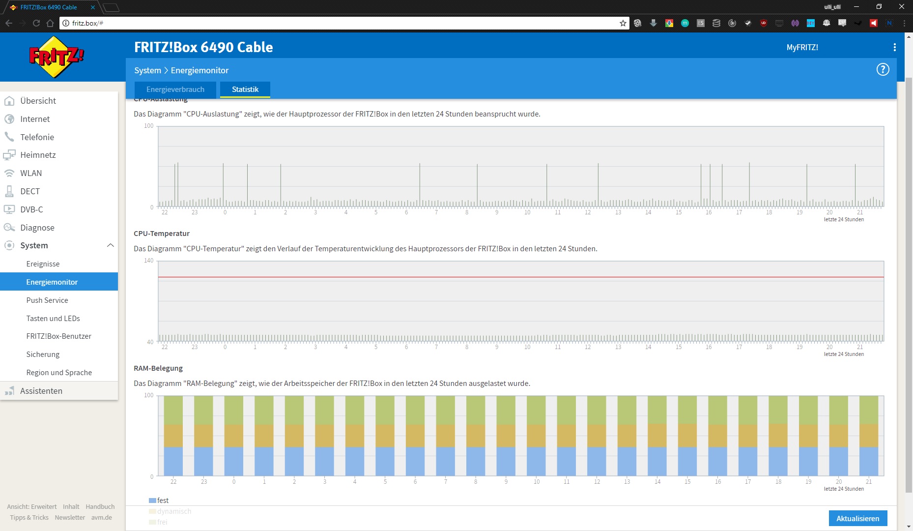

log dich in die FB Web-Oberfläche und gehe: System > Energiemonitor > Statistik
was zeigt die Box da an?
meine 6490 ist da in der Skala immer über die 40er Marke... ich hab dauerhaft ein Notebook-Lüfter unter meiner Box...
Eine Reihe grauer Bälkchen :D
Und eine Warnlinie.

Ich habe es mal gemacht.

@ Yasin46
Yasin46 schrieb:
Und richtig heiß bedeutet für mich, dass wenn ich meine Hand dranhalte, sie irgendwann wegziehen muss, da es sonst zu heiß wird.
Also Respektive deines Diagramms, kann gesagt werden, daß der Prozessor in jedem Fall richtig heiß wird. Ca. 70 Grad scheinen da fast immer anzuliegen. Die beiden Ausreißer auf dem Diagramm reichen sogar über die 140 Grad Marke.
Mein Rat, mach es mal so, wie ich es dir mit den "Füßchen" dargelegt habe. Dann schau weiter, wie es danach ist.
