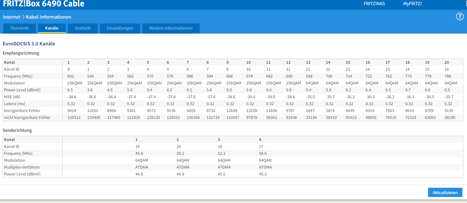

habe an meinem Vodafone 100 Anschluss eine neue Fritzbox angeschlossen.
Vorher hatte ich immer ca. 95mbit per lan kabel am pc.
mit der neuen fritzbox nurnoch 25mbit konstant per lan während wlan perfekte geschwindigkeit hat.
wie kann das sein? einstellungsfehler?
hier die Werte von der Fritzbox: Anhang

Edit: Das sind aber viele Fehler im Kabelnetz laut Screenshot. Vielleicht nochmal das Koaxkabel prüfen.
