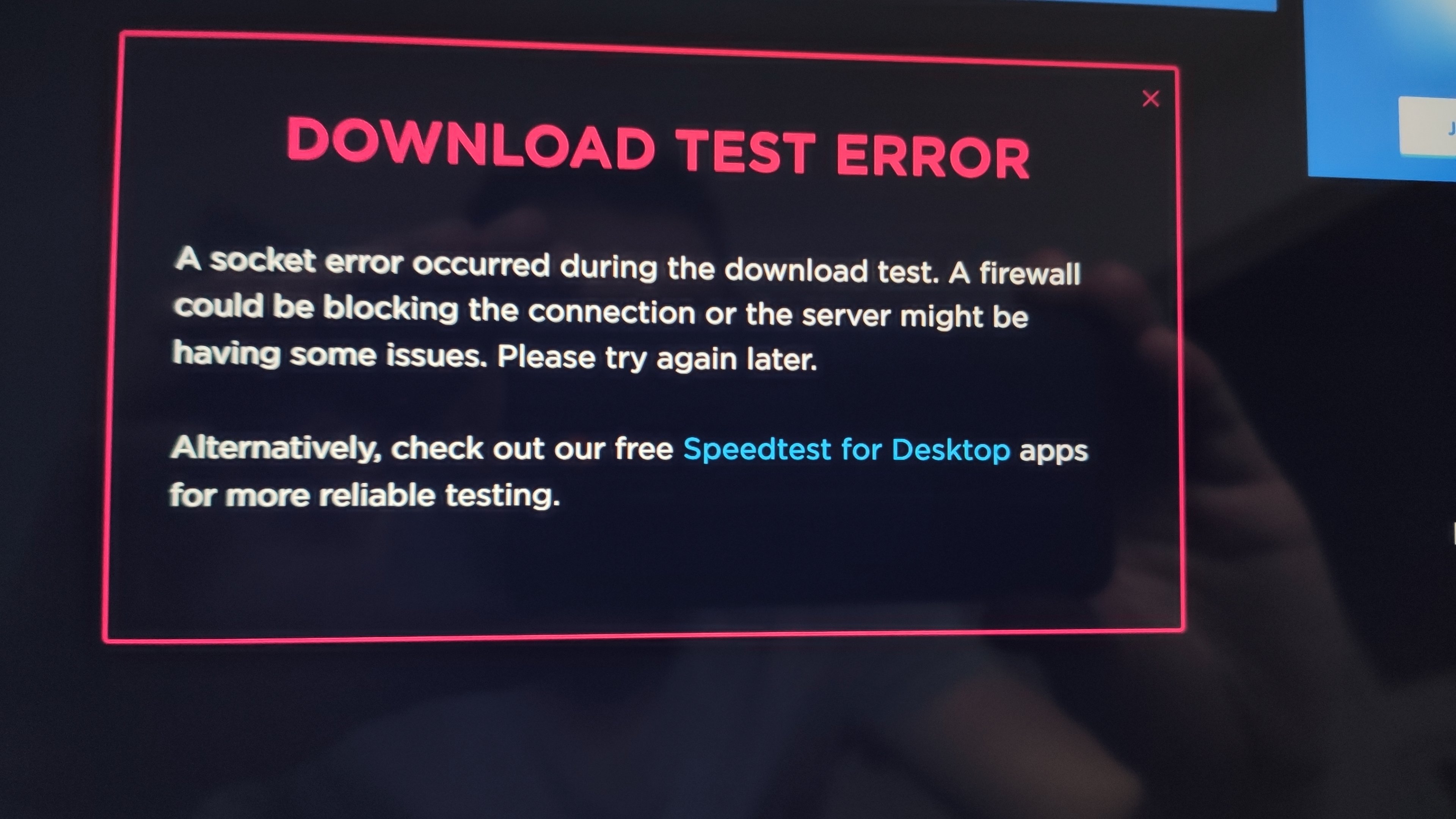

Auf dem Notebook funktioniert der Download, wenn ich allerdings einen Speedtest mache, verliert es kurz die Verbindung und es kommt ein Socket Error.

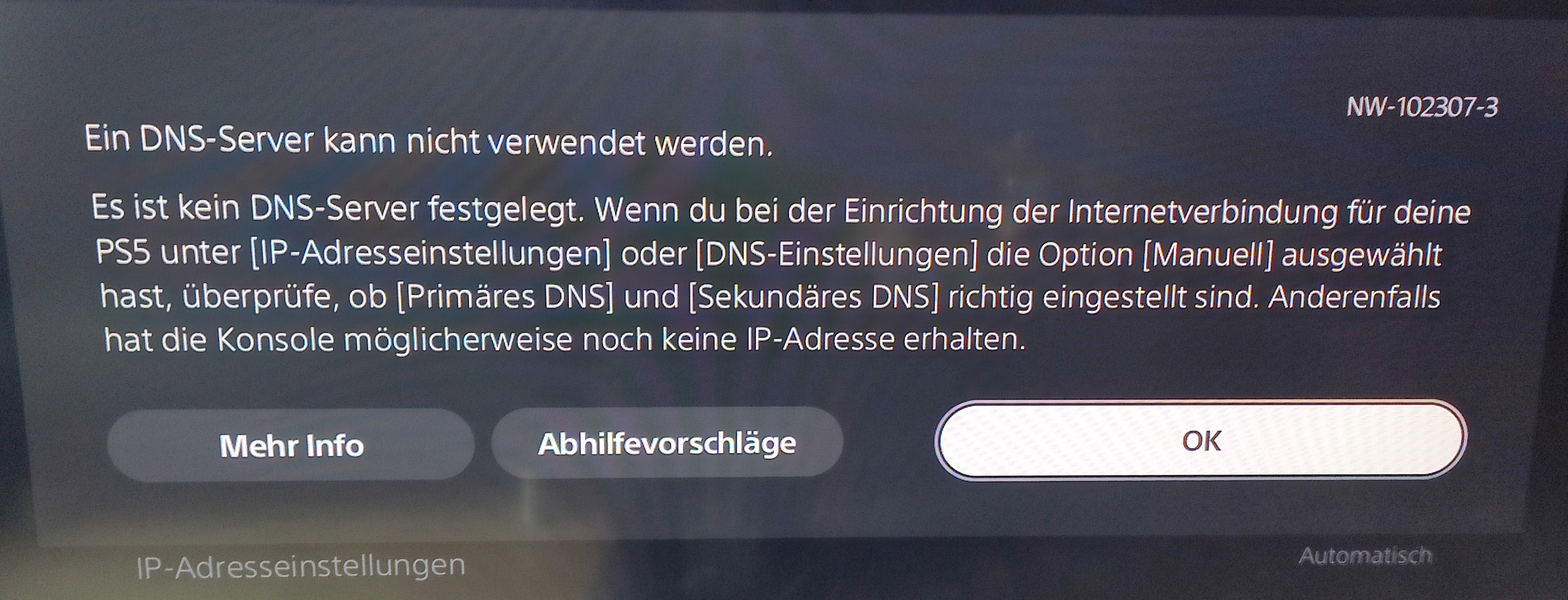

DNS Server ist angeblich nicht eingestellt auf der PS, was ja nicht stimmt.
