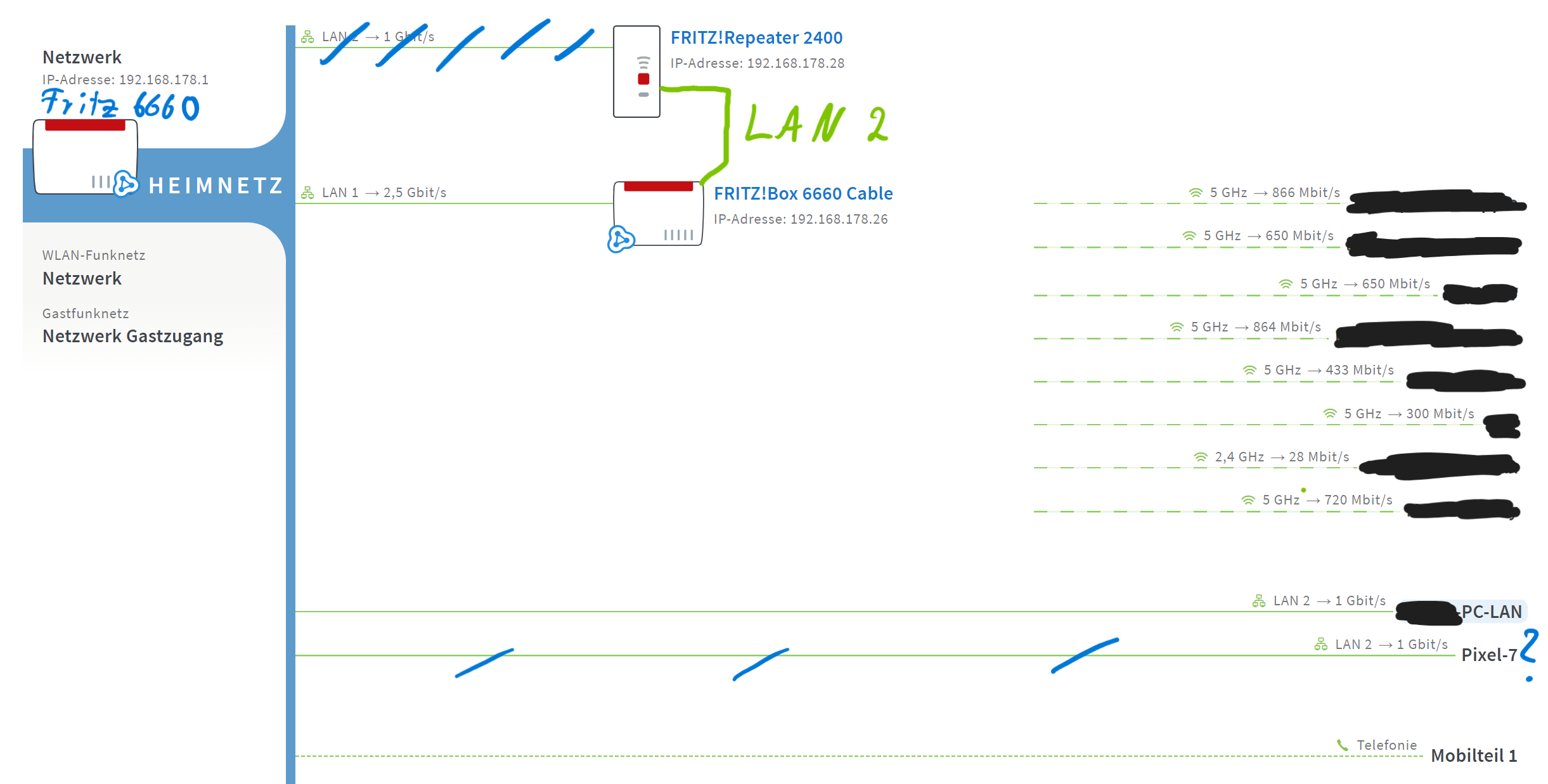

ich habe vor kurzem das "Fritz-System" bei uns geändert. Bisher war im EG eine FritzBox 6660 im EG und von dort aus ging in Kabel in 2OG, wo der FritzRepeater 2400 als Lan-Brücke fungierte. Nun habe ich die FritzBox 6660 in den Keller und eine zweite FritzBox 6660 als Repeater ins EG, also eigentlich nur eine FritzBox zwischengeschalten.
  • Zu anfangs ging es auch, aber dann brach der Repeater immer ab und mittlerweile zeigt er nur noch ein oranges Licht. Ich habe den Repeater natürlich auch auf Werkseinstellungen gebracht und neu eingebunden. Das bringt nichts, ich bekomme ihn "nicht mehr rein".
  • Wenn ich aber ins EG laufe und direkt an die FritzBox anstecke, geht der Repeater und kommt auch ins Mesh. Im 2OG bekommt der Repeater aber nicht mal eine Verbindung oder Internet.
--> Die Lan Dose geht aber, denn ein Laptop angesteckt bekommt Internet.
Eventuell gibts Probleme, weil der Router eine 6660 ist und der zwischengeschaltete Repeater auch eine 6660 ist, wegen des identischen Namen (ob das bei Mesh eine Rolle spielt?). Oder ich habe die Lan Kabel an die falschen Lan Dosen an den Fritzen gesteckt, denn die Mesh Übersicht stimmt nicht (Screenshot anbei).
--> Alle Geräte auf dem neuesten Stand.
Vielleicht gibt es hier ein paar Netzwerk/Fritz Genies die da Bescheid wissen :)
Danke im Voraus
PS: Warum das Pixel 7 Smartphone per Lan drin steht, kann ich nicht sagen, aber es ist schon richtig benannt...

Damit ist mein zweiter Spiegelpunkt gemeint. Ich habe das gestern probiert an Lan2 im EG und es funktionierte.
Im 2OG nicht mehr, aus der Dose im 2OG kommt aber Internet, wenn man einen Laptop anschließt. Das irritiert mich eben so.
Ich kann es aber nochmal testen, im EG anzustecken. Im EG ist die zweite 6660 als Repeater geführt, welcher das Lan nach oben weiterleiten soll (und WLAN im EG erzeugt).
Und davon stammt das Bild in Deinem Ursprungspost? Der 2400er ist nämlich nicht im AVM-Mesh, also das kleine Mesh-Icon fehlt. Insgesamt merkwürdig. Hast Du parallel auch den AVM-Support angefragt?
Nein, das war nur ein Test, oben komme ich nicht ins Mesh. Schon "vor" dem Mesh bekomme ich nicht mal eine Verbindung.

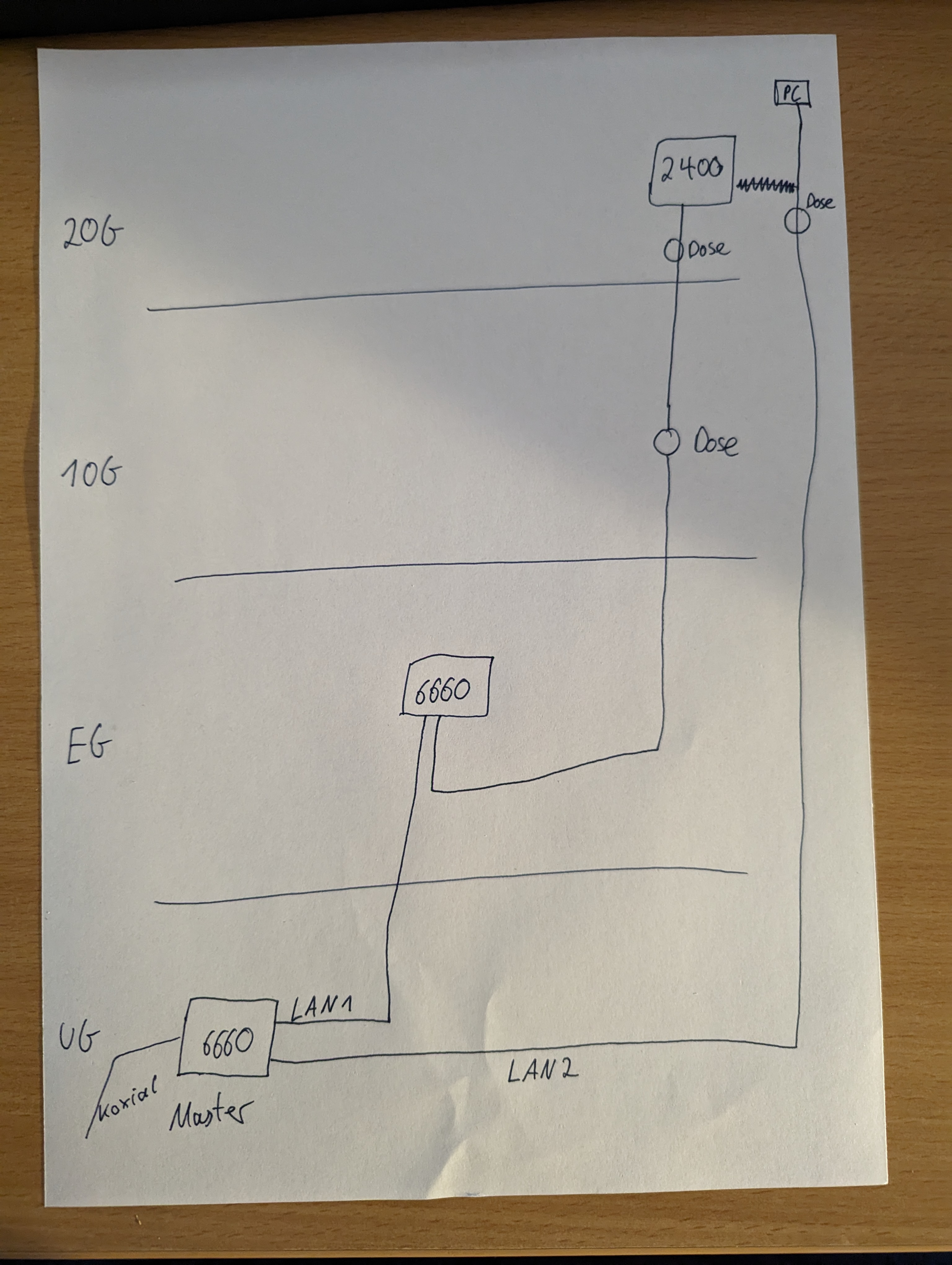

Das bedeutet zwischen dem Keller und dem Erdgeschoss liegt kein LAN-Kabel sondern Du machst auf dieser Teilstrecke WLAN-Repeater? Laut AVM geht mit jenem Modell repeatern nicht … Was Du meinst ist „als Access-Point“ und die beiden FRITZ!Boxen sind per Kabel verbunden. Richtig? Dann wäre interessant wie die Kabel verlegt sind, also einfach ein Kabel von KG ↔ EG und dann ein Kabel EG ↔ 2.OG?
Das Koxialkabel im Keller geht in die erste Master Fritz 6660. Von hier aus geht ein LAN Kabel direkt in das 2OG an ne Dose und ein zweites LAN Kabel in die zweite Fritz 6660 (Repeater).
Die Fritz 6660 Repeater im EG geht per LAN Kabel ebenfalls in den 2OG.

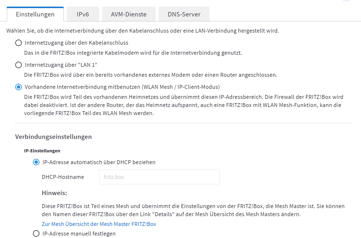

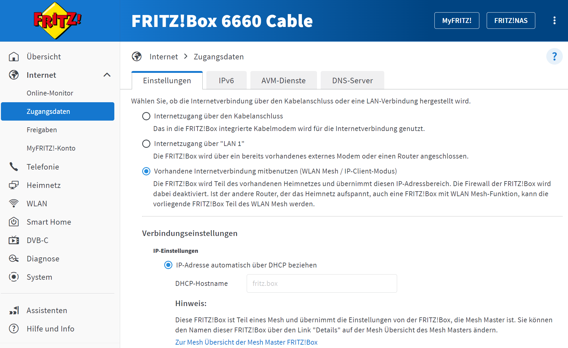

AVM nennt das „Mesh-Repeater“. Aber die FRITZ!Box ist im Modus IP-Client, nennt man allgemein dann „WLAN-Access-Point“, also ein verkabelter WLAN-Punkt.
Ja, ich hatte ihn auf Internet über Lan 1 gehabt, aber Mesh hat das so geändert wie auf Screenshot 2.
OK. Wie splittest Du das Kabel auf, durch einen Switch? Denn ein FRITZ!Repeater 2400 hat ja nur eine LAN-Buchse.

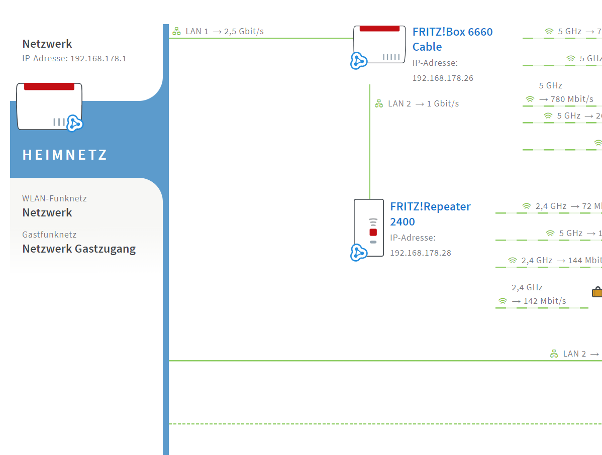

Der 2400 bekommt nur Lan um daraus Wlan im 2OG zu machen. Auf Screenshot 3 habe ich es nochmal aufgezeichnet. Auf Screenshot 1 stimmt es aktuell, ohne die Lan Kupplung.
