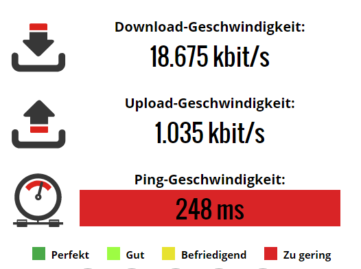

hallo Leute,
Es geht um meinen kürzlich gekauften Fritz stick den AC860
Bis vor paar tagen hatte ich noch eine Wlan karte in meinen System über pci-e der Anschluss am Mainboard ist aber defekt jetzt.Deshalb muss es jetzt ein stick sein .
Ich hatte vor längeren Schon mal ein Wlanstick von Asus da war das genau wie mit dem Fritz stick jetzt , Wenns gut läuft 800 kb/s im download ich habe nicht die schnellste Leitung aber mit der pci-e karte hatte ich im download so 4 mb aber 800 kb/s gehen garnicht . Komisch ist halt nur das es damals mit dem Asus stick genauso war wie mit dem fritz jetzt , deswegen schliese ich einen defekten stick aus.
Hätte jemand eine idee ?
Danke schon mal vor weg .
Man fragt sich halt ob dieser ping ein witz sein soll :D
