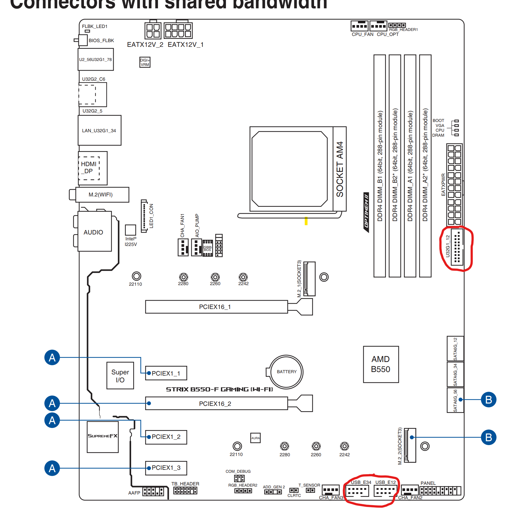

Asus_USB_3.1_Type-C_Motherboard_Front_Panel_Header_Connector_to_USB-C_Back_Panel_Extension_Cab...jpg
Das Ding braucht er im Prinzip. Das hat sein Mainboard nicht.
Reaktionen: azereus und mtono8
Der obere Anschluss müsste doch korrekt sein, oder?
@kachiri
Edit: falscher Screenshot
Ja, den hat er aber auf dem Board nicht, insofern seine Signatur stimmt
