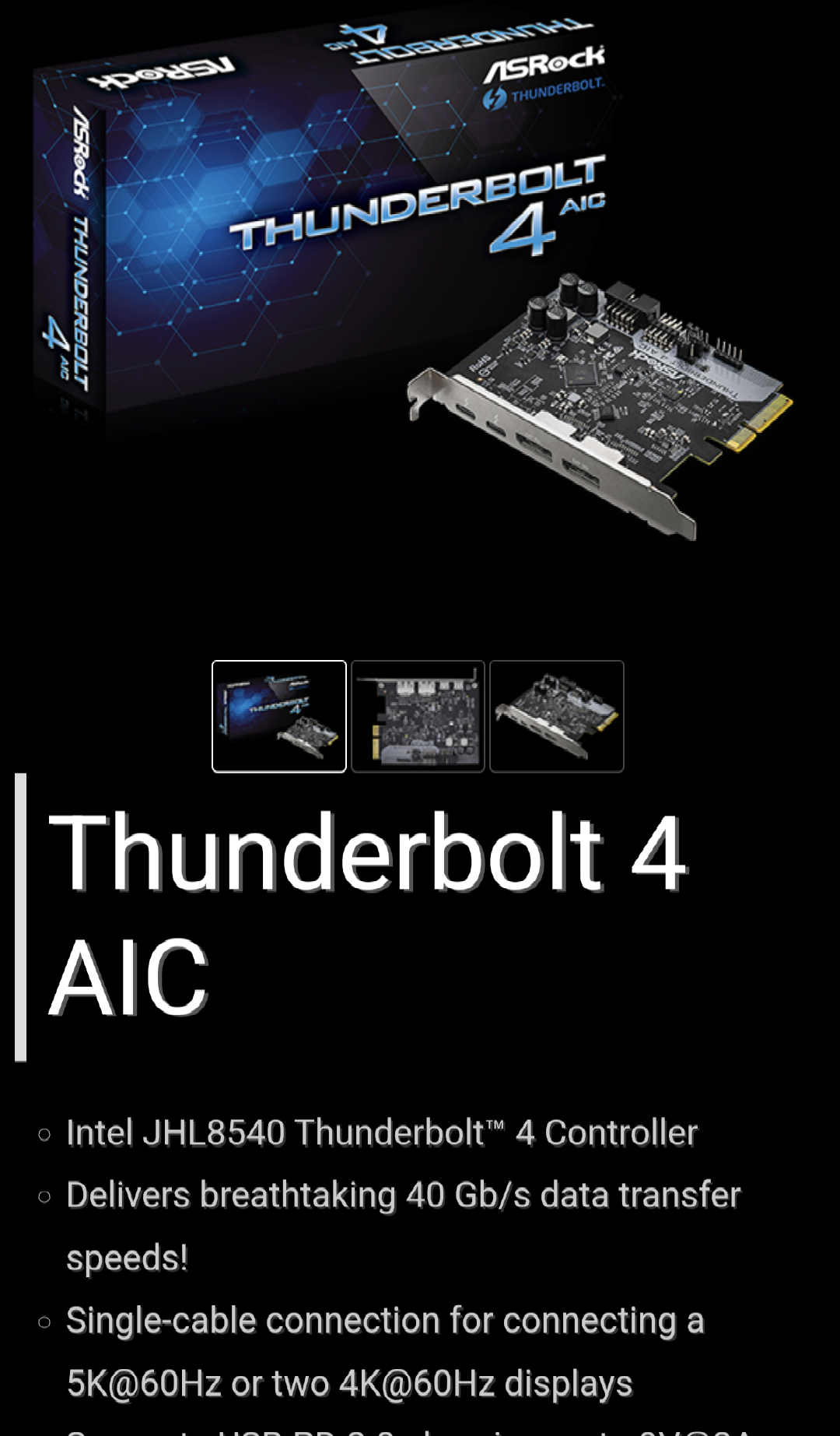

Was du kaufen könntest, wäre das hier. Dein Mainboard hat einen Connector dafür...
https://www.asrock.com/mb/spec/product.asp?Model=Thunderbolt 4 AIC

Um möglichst sicher zu sein, müsstest Du schon auf den Thunderbolt-Standard von Intel achten.
Das ist eine Art "USB mit Mindeststandards" - und dadurch leider auch teuerer.
So was kann man bei Bedarf auch nachrüsten. Beispiellink - keine Empfehlung.
ed_lumen schrieb:
mit einer grafikkarte könnte ich das problem lösen, aber die verdreifacht meinen pc-stromverbrauch fast, was ich nicht legitimieren kann (ich verdiene keine geld [mehr] damit), sondern nutze eine intel 13000 mit iGPU.
Mit der verlinkten Karte hättest Du in sofern kein Problem, da dort zwei Mini-DP-Anschlüsse vorhanden sind.
ed_lumen schrieb:
gibt es wege, meinen neuen pc für den gewünschten neuen monitor trotzdem noch tauglich zu machen?
Wie gesagt: Mit Thunderbolt 3 oder höher kein Problem.
Nebenbei - die verlinkte Karte hat zwei Mini-DSP-Anschlüsse direkt eingebaut.
Da benötigst Du keinen DP Alt Mode. 😉
