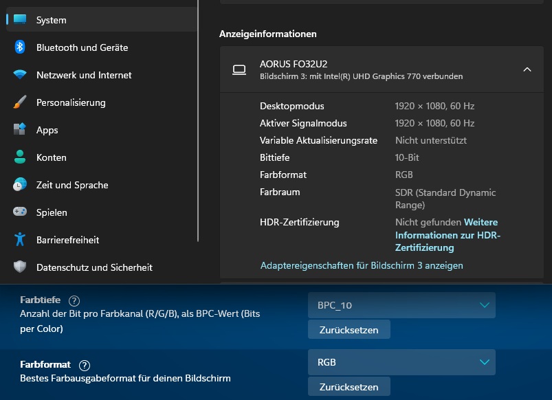

Deep Color ist ein Feature von HDMI 1.3 oder neuer. Das Board hat HDMI 2.1. Ich sehe da auch kein Problem.schneup schrieb:Deep Color Support fuer HDMI benoetigt

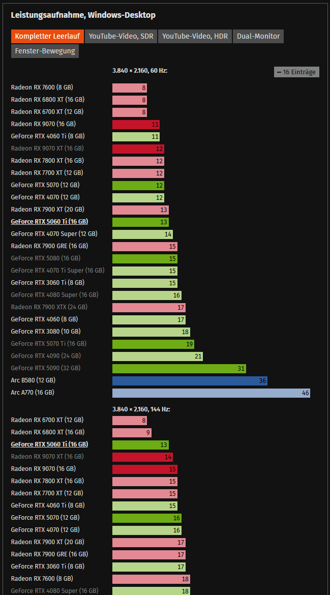

Von was auf was sprechen wir hier? gemessen oder geraten?ed_lumen schrieb:mit einer grafikkarte könnte ich das problem lösen, aber die verdreifacht meinen pc-stromverbrauch fast, was ich nicht legitimieren kann
Du brauchst bei beiden Kartentypen ein externes GPU Signal das eingeschleift wird. Deshalb die DP Eingaenge. Fuer den TE allerdings nutzlos da sein MB keinen DP Ausgang hat. Er kann den Monitor ganz normal via HDMI anschliessen und sollte problemlos ein 10 Bit Signal darueber am Monitor darstellen koennen.cvzone schrieb:Wenn Du nen Board mit TB Header hast, klar, warum nicht. Diese andere Karte funktioniert halt unabhängig davon.

wie schon geschrieben: das ist die aussage eines Technical Support Engineers von eizo. der hat mir nun schon mehrfach geschrieben, daß es von meiner onboard-grafik (intel 13000, alles schon genannt) nur 8bit gibt. ich nenne gerne per PM den kontakt!SavageSkull schrieb:Hast du eine Quelle zu der Aussage?
auch angaben des freundlichen mitarbeiters von eizo, der von 75watt schrieb. gerne würde ich von euch wissen: wieviel verbraucht ein ähnlicher pc mit einer ganz einfachen graka mit DP? ohne verbraucht meiner um die 35watt. plus 75 wäre mehr als verdreifacht ...VDC schrieb:Von was auf was sprechen wir hier? gemessen oder geraten?
Ein weiterer Beweis dafür, dass das überhaupt nichts heißen muss.ed_lumen schrieb:Technical Support Engineers von eizo
Ja, wenn es doch blos unabhängige Tests von Grafikkarten geben würde, die den Strom bei Idle und geringer Office Last von Grafikkarten messen würden...ed_lumen schrieb:auch angaben des freundlichen mitarbeiters von eizo, der von 75watt schrieb. gerne würde ich von euch wissen: wieviel verbraucht ein ähnlicher pc mit einer ganz einfachen graka mit DP? ohne verbraucht meiner um die 35watt. plus 75 wäre mehr als verdreifacht ...
