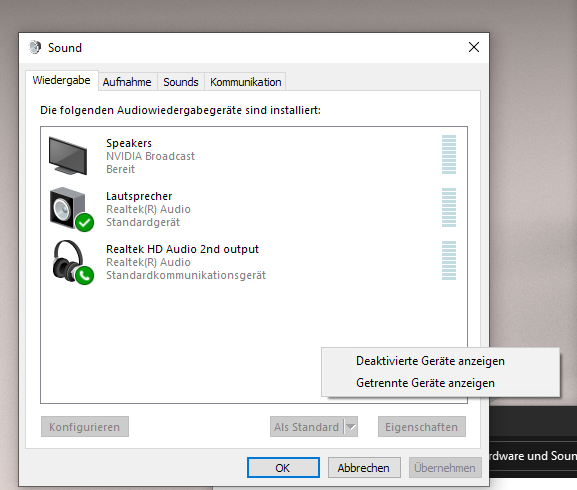

Bei meinem Rechner sind die Frontpanle Anschlüsse separat gelistet unter Hardware -> Audio. Besteht die Möglichkeit das diese dort deaktiviert sind?
Möglich das eine Neuinstallation des Audiotreibers Abhilfe schaffen kann.
Im Bios gibt's mit Sicherheit eine Einstellung für den Onboard Sound. Da nochmal gucken. Aber wenn du da nie was eingestellt hast sollte der aktiv sein.
Das Mikro wird zwar aufgeführt, aber als nicht angeschlossen angezeigt ( roter Pfeil nach unten ).
Check sonst echt erst, ob die Geräte aktiviert sind. Wenn dann der Treiber auch passt (ist ja meistens ein Realtek Audiotreiber), einfach mal nach und nach einstecken und das Display beobachten.
Bei mir war das neulich so, dass er für jedes eingesteckte Kabel separat gefragt hat, ob das ein Audioein- oder Ausgang ist usw.
Erst nach der entsprechenden Bestätigung wurde das in den Lautsprechereinstellungen angezeigt.
