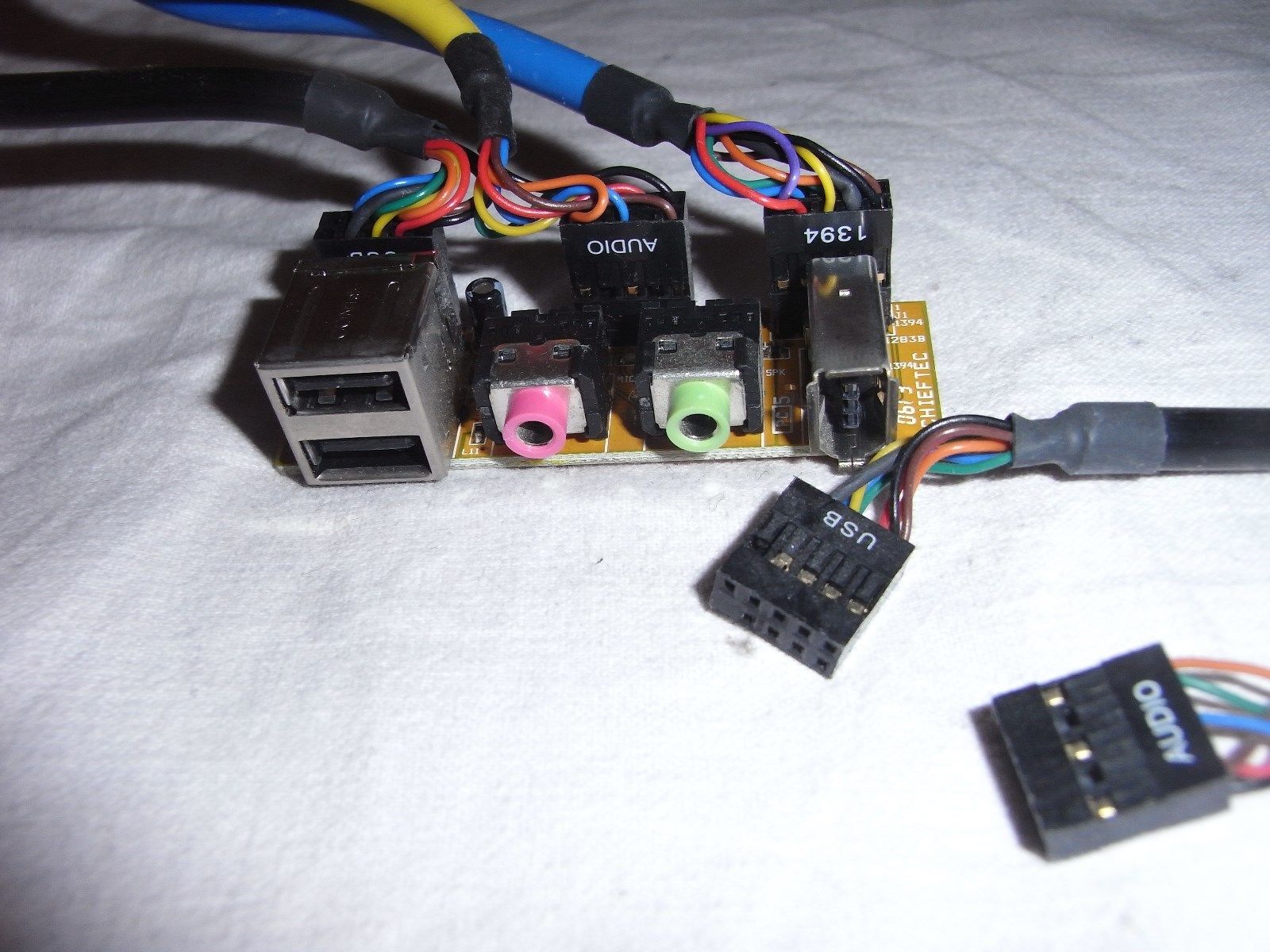

Frontplatine auf USB 3.0 umbauen?

Ich habe diese Front Platine.
Diese würde ich gerne auf USB 3.0 umbauen.
Gibts hier jemanden, der mir sowas machen kann?
Wie wäre es zu schreiben um welche Gehäuse es geht? Vielleicht gibt es ja ein entsprechendes Umrüstset vom Hersteller und sonst kann man auch noch die Forntpanels mit USB 3 Ports nehmen, einen entsprechender USB3 Header sollte aber verfügbar sein wo man diese auch anschließen kann.

Man könnte natürlich dieses USB 3 Panel als Grundlage nehmen und die USB 3 Port ins alte Panel kleben.
machbar ist vieles, die Frage ist was kannst du selber und wieviel darf es kosten?
Du kannst dir auch dein eigenes USB3 Panel routen und dann fertigen lassen:
https://www.pcb-pool.com/ppde/login.html
dann hast du ein industriell gefertigtes PCB, evtl. kannst ja als Marktlücke ne Kleinserie aufziehen usw.

Naja diese Panels bieten aber alles was man braucht, Dremel und Bohrmaschine und passt wie angegossen!

man nehme:
eine USB3.0 Doppel Buchse
ein USB3.0 Doppel Kabel
einen Lötkolben
Heißkleber
ist kein Problem, ich würd dennoch das teil von CLS Nehmen und im Zweifelsfall irgendwo ans Gehäuse schrauben.
https://www.amazon.de/Akasa-AK-CBUB...F8&qid=1519628169&sr=8-5&keywords=usb+3+blech
habe so etwas ähnliches schon gemacht.
du musst die komplette platine kürzen, und die usb 3 anschlüsse auf allen seiten das Plasitk wegschleifen(stinkt ziemlich)
dann einfach mit reichlich heißkleber "einbauen"
ODER
https://www.conrad.de/de/usb-steckv...inkelt-bkl-electronic-inhalt-1-st-744746.html
platine abschleifen(im USB Bereich) so dass keine leiterbahnen mehr da sind, bei den anschlüssen ausbohren und ein kabel direkt anschließen.
