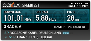

Mal eben schnell was herunter geschrieben ohne es mal getestet zu haben oder wie?
Meine 100Mbit über 15m Strecke und den verlinken dlan.
Wie man sieht, genauso gut als ob ich direkt am Router hängen würde.
Und weil das bei dir und deinen Stromleitungen so gut funktioniert, ist das auch überall so und alle die Probleme mit DLAN haben machen einfach irgendetwas falsch oder wie?

Jetzt drehe ich das ganze um. Warum gehst du den davon aus das es beim TE so sein muss? Ich habe das dLan seit kurzem und die TP-Link 1200 müssen noch recht neu sein bei denen. Die Mietwohnung (Haus) in der ich bin ist auch 20 Jahre alt. Die kosten liegen gerade mal bei 90€. Zur Not, wenn es nicht laufen sollte, kann man es wieder zurück nach Amazon senden oder über Kleinanzeigen verkaufen. Insgesamt schneller als einen halben Tag außen an der Hausfassade zu sein.

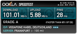

Was geschrieben ohne gelesen zu haben?
Der TE hat eine 500/100 MBit Leitung (= Downstream und Upstream).
Da ist eine Netto - dLAN-Leistung von 100MBit eine Reduzierung auf 25% der Geschwindigkeit!
Ich kriege hier in einer Testwohnung über 5 Meter gerade mal 400 MBit mit zwei Devolo 1200+ hin.
Und die Leitungen sind neu und noch nicht belastet.
