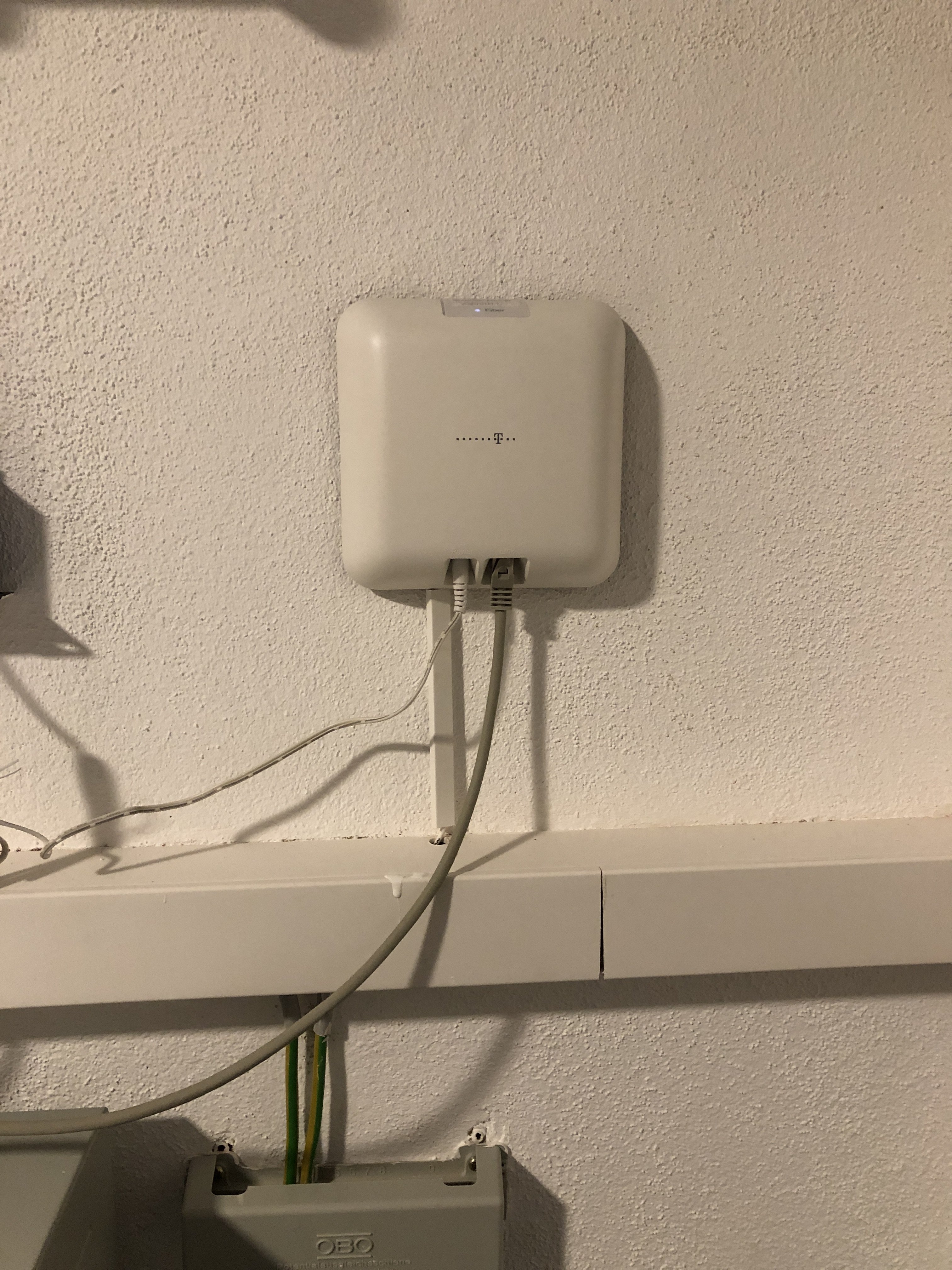

ich habe einen 50mBit Anschluss FTTH direkt in mein Haus reinlegen lassen. Der Netzbetreiber ist die Telekom und bei denen hab ich auch den Vertrag.
Nun hab ich heute diesen Artikel gefunden: ONT Routerfreiheit
Ich hab bei mir im Keller eine Glasfaserleitung die in einen grauen Kasten reingeht:
Von diesem Kasten aus geht dann eine dünne Leitung weiter zum Telekom-Modem an dem wiederum meine FritzBox7490 mit einem LAN-Kabel an LAN1 angeschlossen ist. Dabei ist die FritzBox so konfiguriert, dass ein externes Modem benutzt wird (das Telekom-Modem):
Wenn ich den obigen Artikel nun richtig Verstehe dürfte das Telekom-Modem gar nicht an meiner Wand sein, sondern eine Glasfaser-Dose an die ich einen entsprechenden Router (Router mit integriertem Glasfaser-Modem) anschließen kann.
Verstehe ich das richtig?

dein Router kommt an die Box aus deinem 2. Foto (das richtige VLAN beachten)

Das weiß ich nicht. Aber, wenn ich in meinem Aufbau hier nun bzgl. "Routerfreiheit" wirklich frei bin, mit welchem Thema beschäftigt sich dann der Artikel? Ich verstehe den Artikel so, dass man quasi eine Dose (der ONT) an der Wand mit der man dann den Router in dem das Modem integriert ist per Glasfaserkabel direkt anschließt. Oder bin ich da jetzt total falsch von der Rolle?

Das Telekom Modem wirst du behalten müssen, wenn es so wie bei mir ist. Das ist nämlich freigeschaltet durch die Telekom für deinen FTTH Anschluss. Ich habe ein Gerät von Nokia an der Wand, welches für mich freigeschaltet wurde, daran kann ich dann eine Fritzbox hängen oder auch jeden anderen Router. Man braucht deshalb auch keine Zugangsdaten, ist alles in dem ersten Modem drin.
Das weiße Modem der Telekom ist quasi die TAE, an die du deinen Router anschließen musst. Du kannst keinen Router mit optischem Eingang direkt an den Übergabepunkt anschließen.

Ich verstehe den Artikel auch so, dass Routerfreiheit bedeutet, dass ein passiver Abschlusspunkt vorhanden sein müsste. Selber hab ich ebenfalls ein "Telekom-Modem" im Keller und an diesem dann einen eigenen Router ohne Modem.

@bandchef Natürlich darf das Telekom Modem an deiner Wand sein, sie müssen dir nur auf Wunsch nen passiven Abschlusspunkt zur Verfügung stellen und die Zugangsdaten geben, was sie ja auch machen.
Nur ist das ganze Thema passiver FTTH Anschluss und eigener Router faktisch noch im Beta Stadium, daher derzeit eher was für Leute die gern Early Adopter spielen.
Ich habe Magenta XXL und werde den passiven Abschlusspunkt erst beauftragen wenn ich irgendwann die 1Gbit+ buche.

Du verwechselst da gerade VDSL mit FTTH.
Du kannst die 7490 auch mit nem Gigabit Anschluss verwenden.
Meine 7490 liefert mir jedenfalls die vollen 538/116 Mbit meines XXL Vertrages ;)

Oha, das war mir jetzt nicht klar. Dann aber konsequenterweise die Frage: Für was sollte ich mir dann überhaupt auf einen passiven Glasfaser-Übergabepunkt umbauen lassen? Weil ich mir dann das Steckernetzteil vom Telekom-Modem spare? Der Strom den das Telekom-Mode nicht mehr braucht verbraucht ja dann das aktive FritzBox-Modem... von dem her wahrscheinlich ein Null-Summen-Spiel.
Deswegen: Wo ist dann der Vorteil für mich als Kunden? Noch dazu kommt, dass die Steckverbindung von Glasfaserverbindungen wohl recht zickig sind...; Stichwort Leitungs-Dämpfung und so.

Riesen Aufwand 0 Nutzen. Wie schon gesagt deine Fritze kann auch mehr als 100Mbit/s routen. Vermutlich wird sie problemlos die 1 Gbit/s schaffen. Hab nen Kumpel der macht das mit ner 4040.
Nur weil es theoretisch geht macht es praktisch noch lange keinen Sinn.
Stand jetzt genau das.
Und weil das jetzige Telekom Modem nur nen Gigabit Anschluss hat, also max. 940Mbit auch wirklich ankommen.
Man verschenkt also die letzten ca. 100Mbit, diese kann man sich mit ner FB 5530 holen wenn im eigenen Netzwerk kein anderer Punkt auf 1Gbit limitiert.
