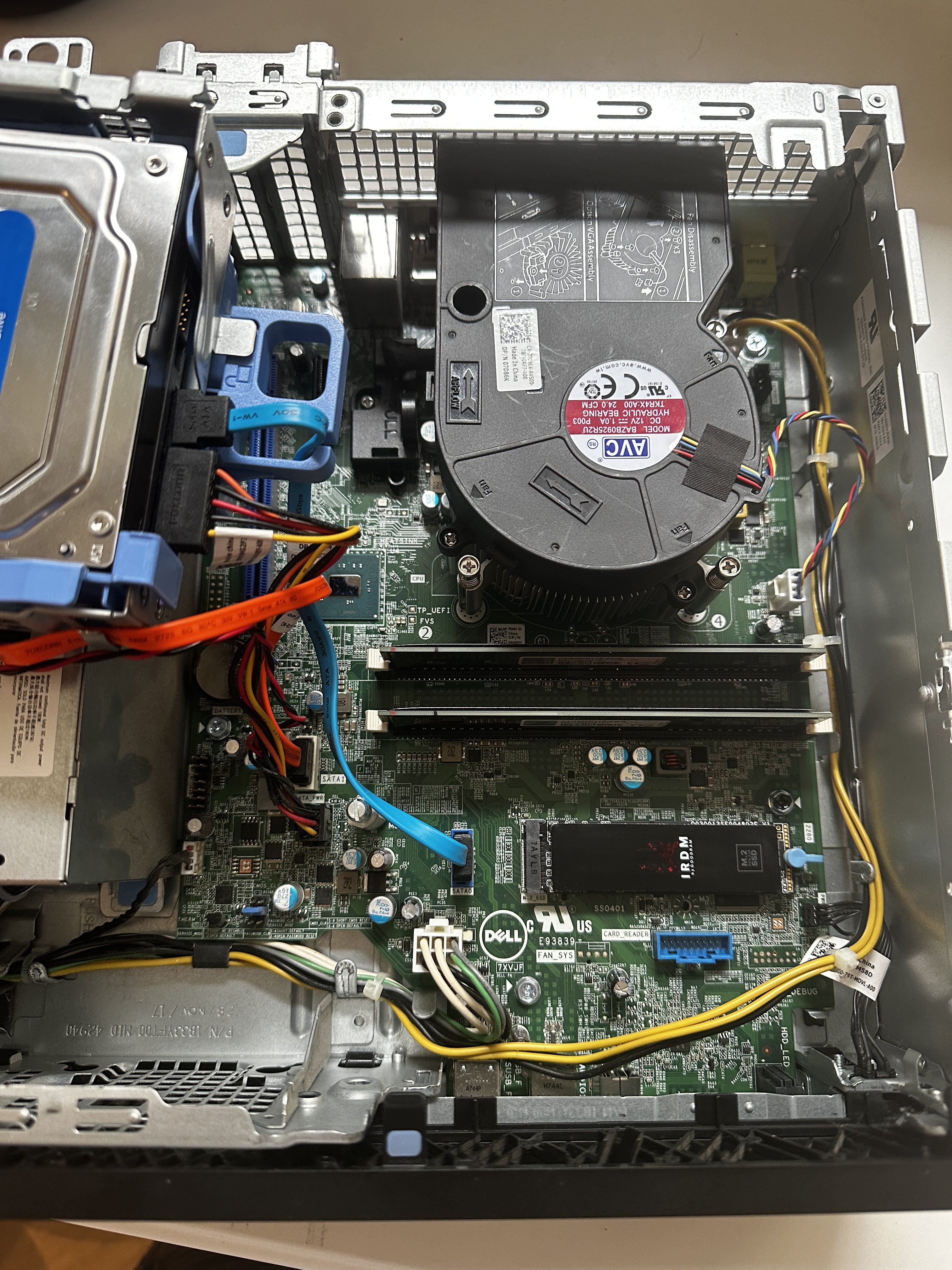

...der Dell hat ein SFF Gehäuse und somit passt nur eine kleine LP GPU hinein, versuche gleich mal ein Bild vom Innenleben hochzuladen :-) die PCI Lane liegt direkt neben dem Netzteil, da passt nichts vernünftiges rein :-(
Ein Case Swap war auch schon meine Idee, leider ist Dell von den Anschlüssen sehr bescheiden und es ist nicht so einfach möglich :-(

…anbei das Innenleben vom Dell 3050

Okay, die Dell-Möhre ist wirklich schlimm (ein Grund mehr, sich niemals - auch im professionellen Umfeld - für solche OEM-Teile zu entscheiden - NIEMALS! Wegwerfgesellschaft pur).

lach Du hast vollkommen recht mit der "Möhre" (Dell 3050) lach, er ist schön klein, worüber sich meine Freundin sehr freut, aber zum ausbauen/umbauen nicht wirklich geeignet :-(
