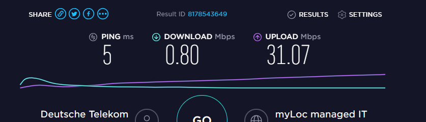

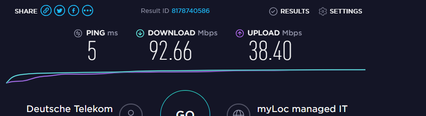

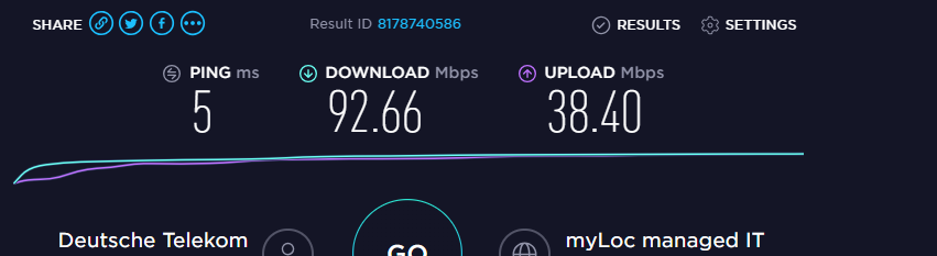

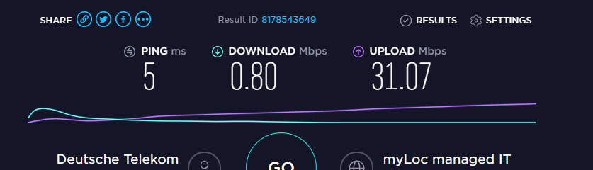

Im Anhang mal zwei Screenshots...Vor 21 Uhr und nach 21 Uhr :/.

Nur mal ein Tipp am Rande: wenn man ein Problem im LAN finden will, sollte mal keinen Speedtest im Internet benutzen. Da holt man sich nur eine weitere Fehlerquelle mit rein.
Kopier eine große Datei von einem Rechner zum anderen. Oder noch besser, benutze iperf/iperf3. Das erzeugt reinen Netzwerktraffic, ohne mögliche Engstellen wie Festplatte, Internet etc. :)

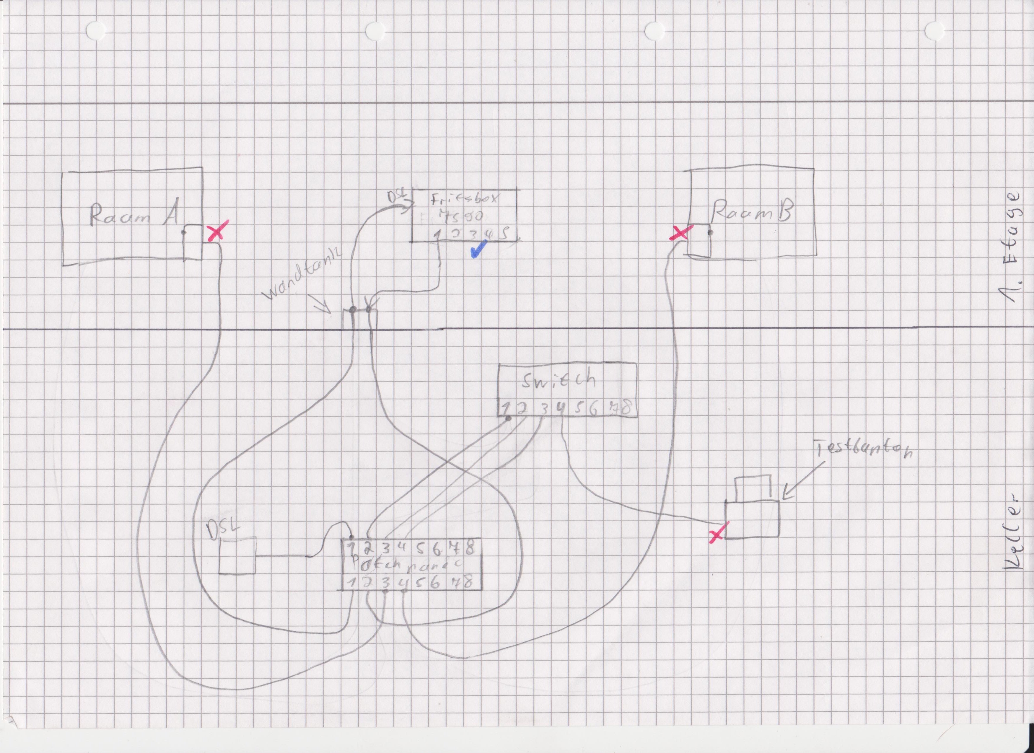

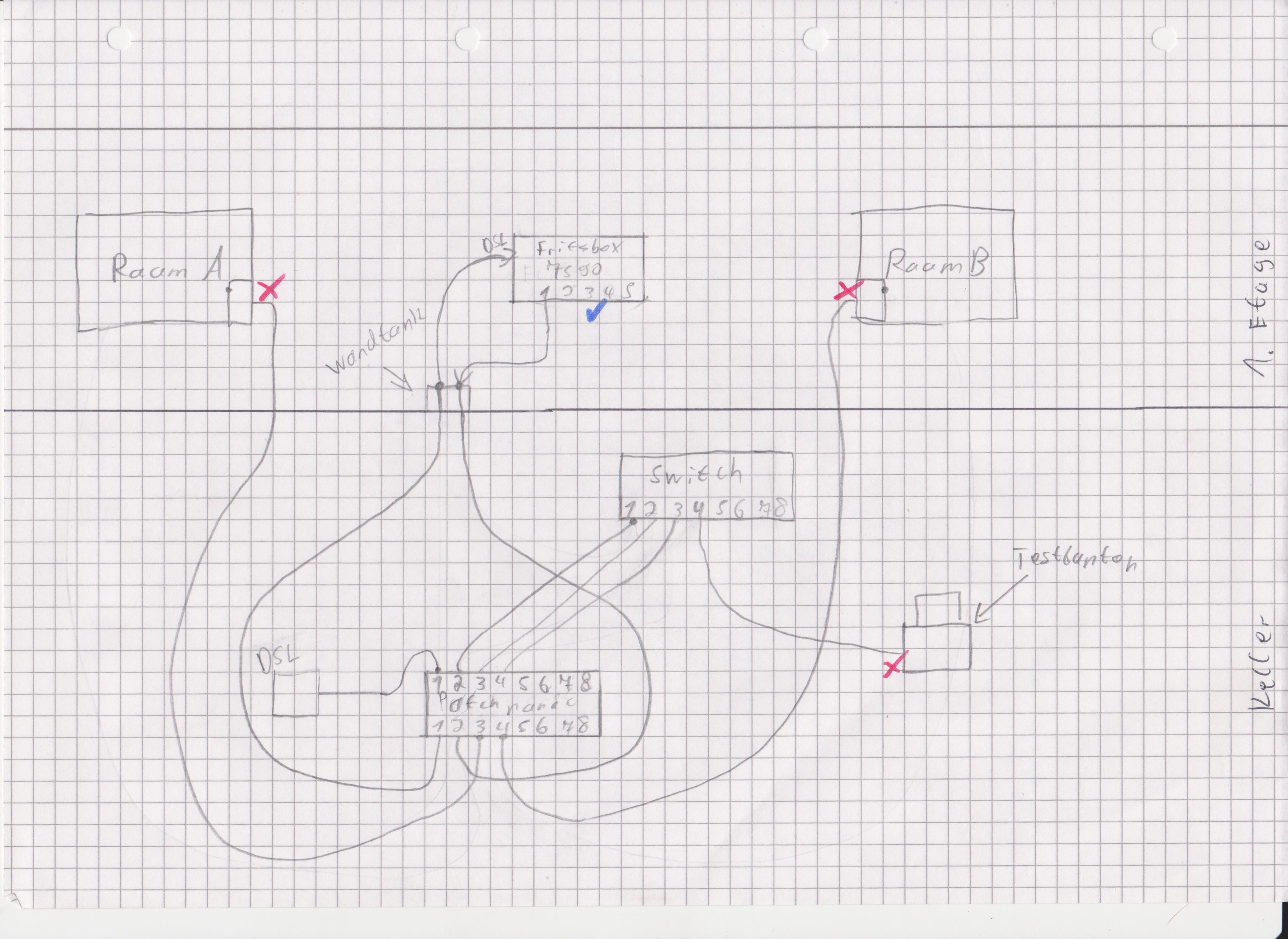

Zum besseren Verständnis für mich (was ihr mir sagen möchtet) habe ich jetzt kurzerhand einen "Netzplan gezeichnet" - . Falls ihr noch Vorschläge habt bezieht euch bitte auf die "Zeichnung" (entschuldigt die Krakelei).
Euch allen schon mal vielen Dank für eure Hilfe!

Ja als erstes an 2 (LAN kommend von der Fritte) Lappi hängen und dann 2 mit 4 (LAN abgehend Raum B)verbinden per Patchkabel und alle anderen Kabel aus-gestöpselt lassen.

chuCKY666 schrieb:
Das alles deutet eigentlich auf die Verbindung (in der Wand) zwischen FB und Switch oder?
Genau, deswegen klemm dich mit dem Testnotebook direkt auf Buchse 2 am Patchpanel und teste dort. Wenn das geht, dann weiter:
Brücke am Patchpanel Buchse 2 auf 3 mit einem (kurzen) Patchkabel und teste dann in Raum A.
Zum Abschluss brückst du am Patchpanel Buchse 2 auf 4 und testest in Raum B.
