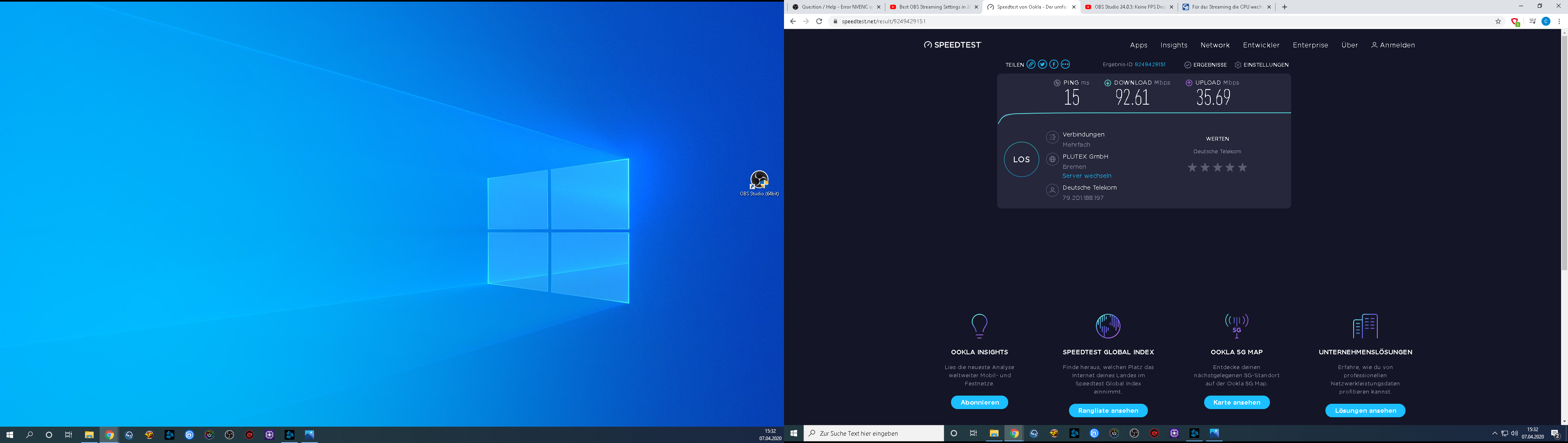

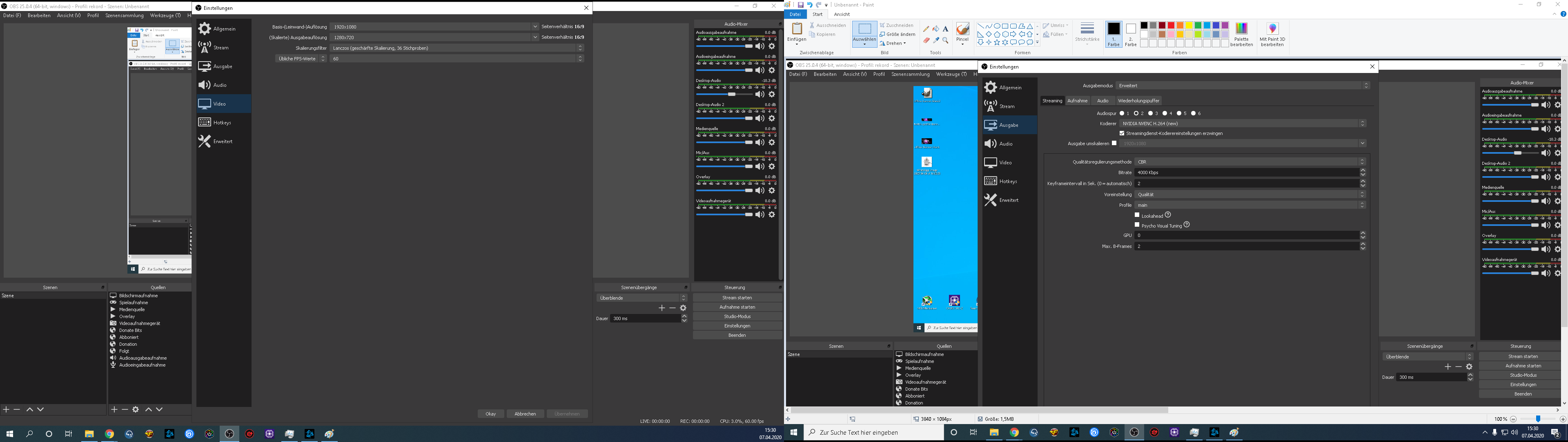

Erstmal danke ich euch recht herzlich für eure Tipps :) Allerding habe ich es über nvenc ausprobiert bin mal auf test zwecken Online gegangen aber das spiel ruckelt null allerdings der Stream. Verstehe nicht weshalb sind eventuell meine Einstellung falsch?

Ja es ist das alte
