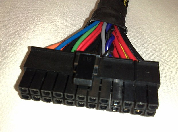

Trendgemäß sieht der nächste Entwicklungsschritt wohl so aus... 20+4Pin
Für die 4 kW Grakas braucht man dann natürlich drei dieser Stecker, aber glücklicherweise werden die Grakas ja auch immer größer.
Du vertust dich. Die 24Pins sind für verscheidene Spannungen 3,3V , 5V und 12V
Der 12+4Pin liefert nur 12V. Der ist bereits um einiges stärker als der 24Pin.
