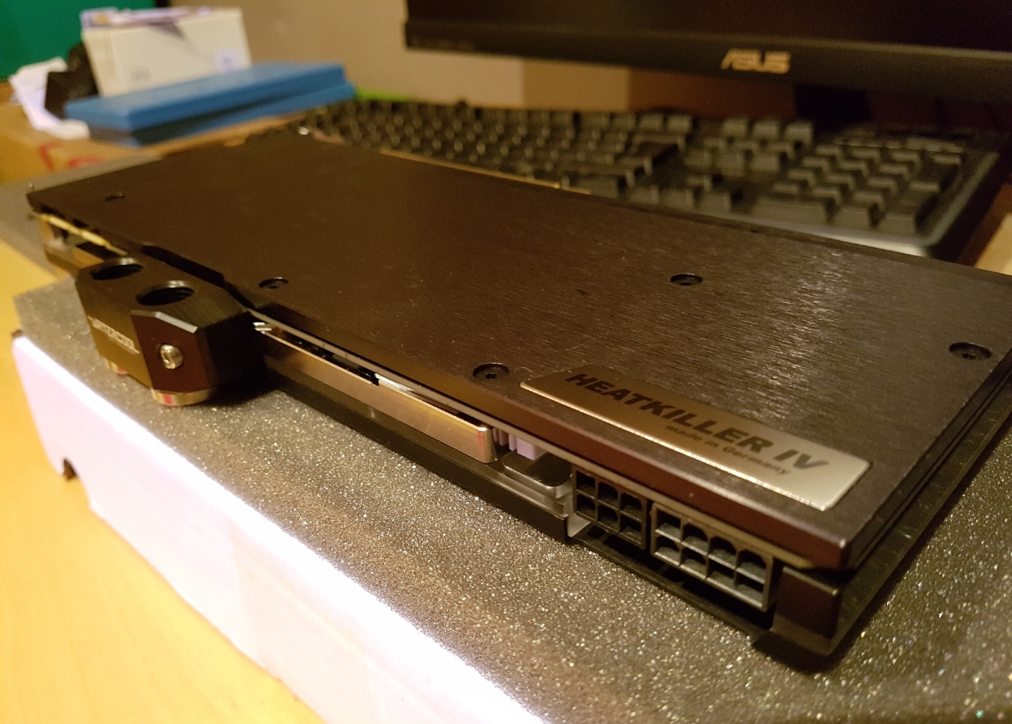

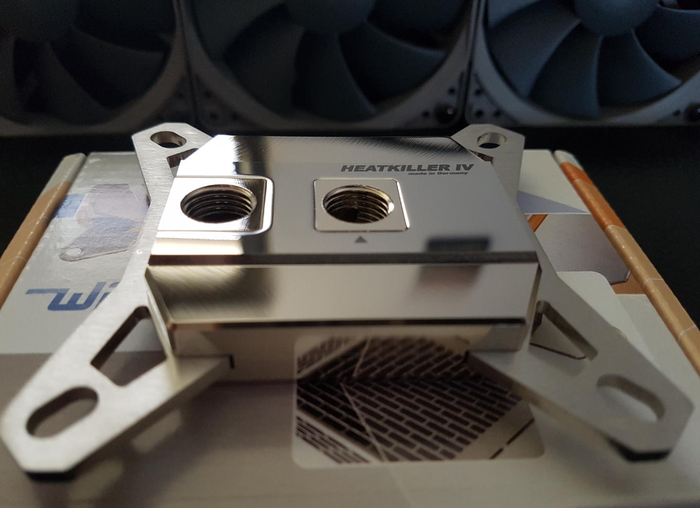

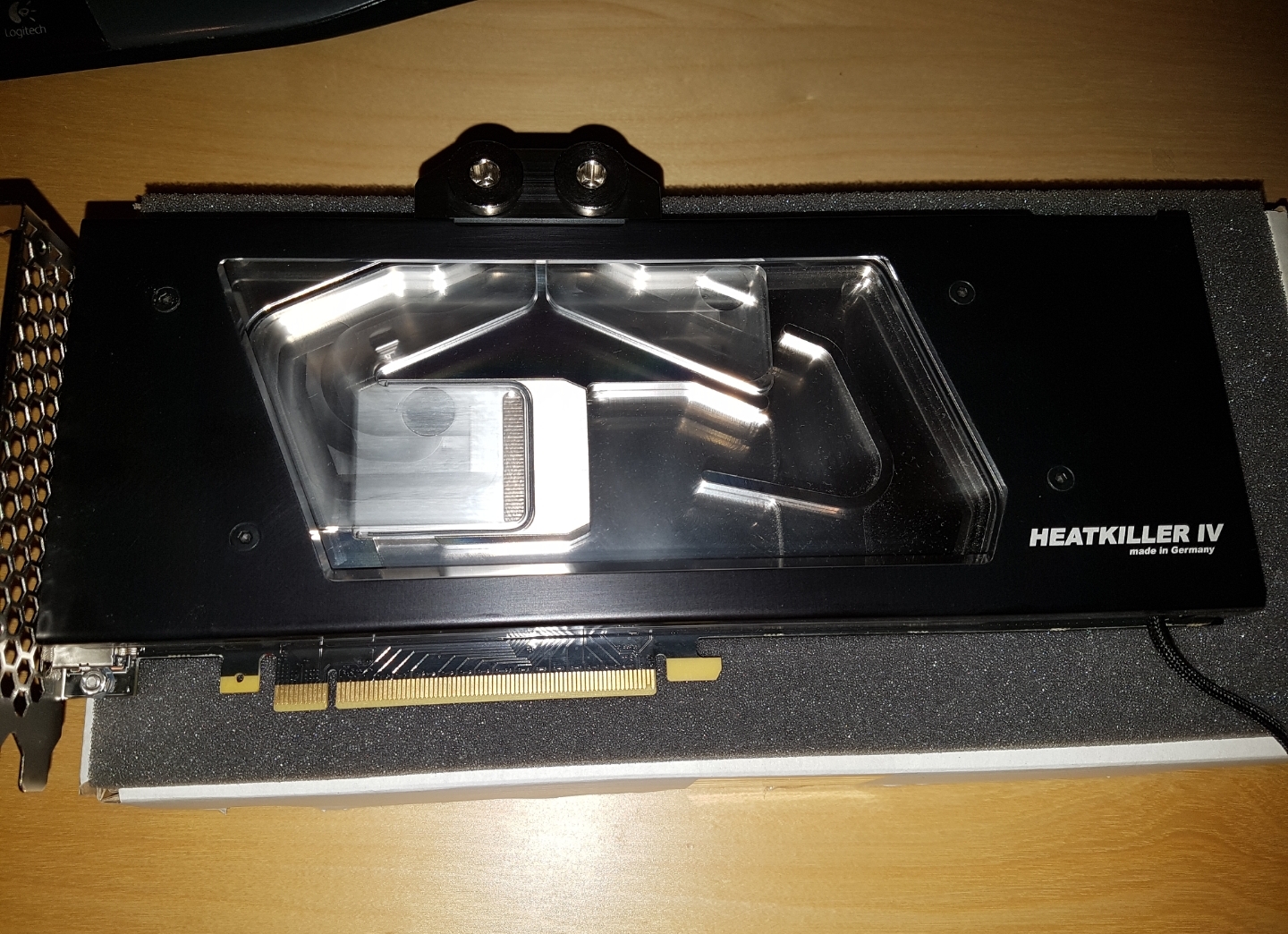

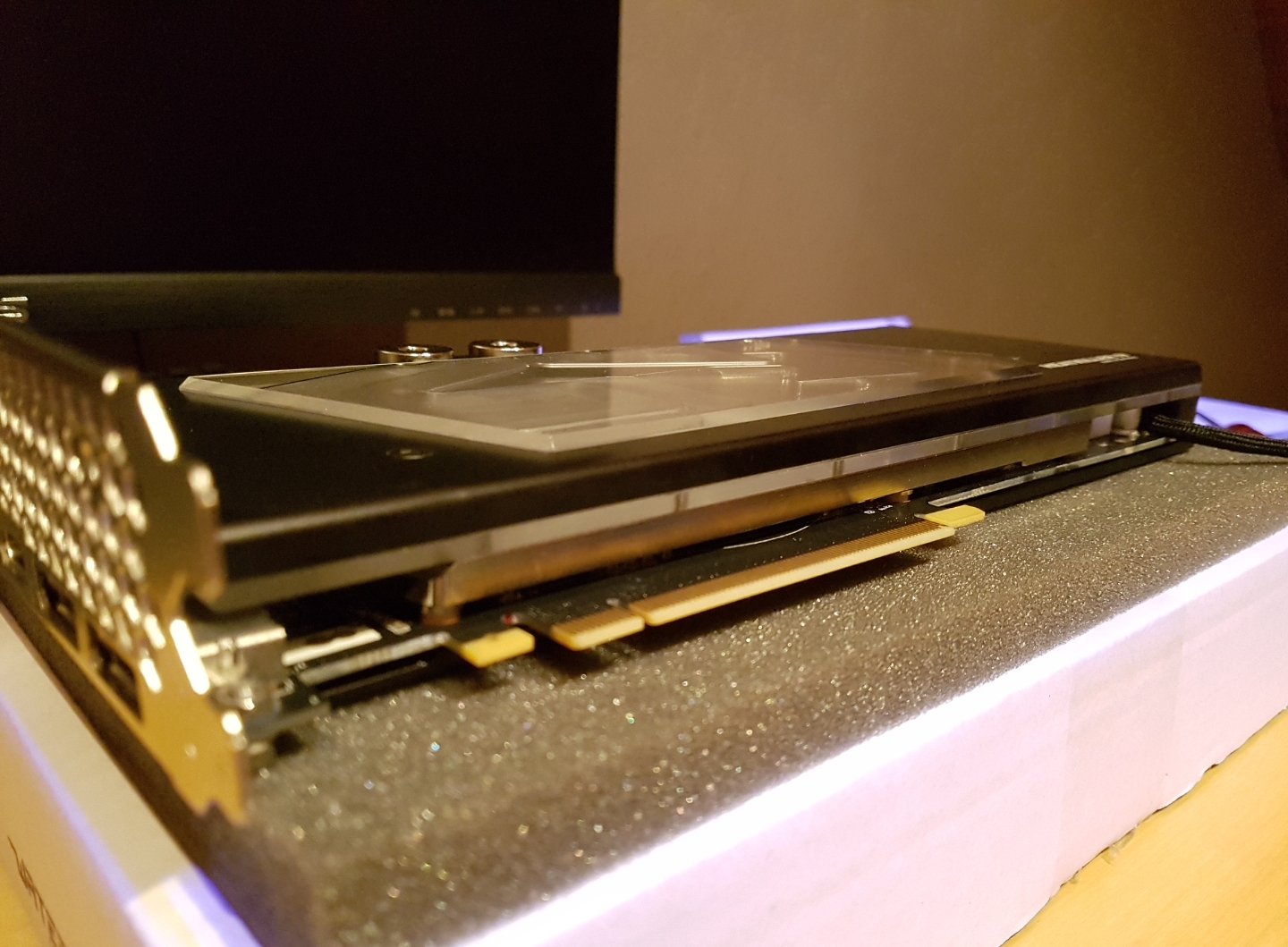

Wobei der Kühler soooooo viel besser aussieht, wenn man das Chromblech mattschwarz lackiert :love:
Das habe ich bei mir sowohl mit dem Heatkiller für die Vega als auch mit dem Heatkiller für den Ryzen gemacht.
Vernünftig wäre es sicher, im Garten Feldsalat zu pflanzen und fünf Tage die Woche vegetarisch zu futtern.
Aber ich hoffe doch mal, dass wir alle schon dümmere Dinge getan haben, als einen Wasserkühler auf eine Grafikkarte zu schrauben, oder?
Manchmal will man halt nicht vernünftig sein. Sonst wäre das Leben doch langweilig. :-)
