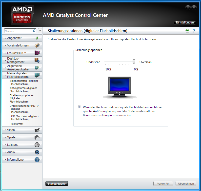

Das sieht jetzt ein wenig "verschwommen" aus. Gibts da noch irgendwelche Einstellungen? :)
Ist der Overscan Regler wirklich auf 0? Nicht das TV und Grafikkarte beide eine Skalierung anwenden, dann hast du zwar auch keinen schwarzen Rahmen, aber es wird unscharf... wenn mit dem Regler im CCC auf 0 das Bild zu groß wird musst du noch die Skalierung am TV anpassen ("nur Scan" oder so ähnlich)
Ansonsten auch mal mit dem Pixelformat im CCC experimentieren, im Idealfall sollte Full RGB das richtige sein.
Native Einstellung des Bildschirm finden, es gibt gerade die z.B. nicht ganz 1280x720 sondern mit 1280x768 oder ganz Krum arbeiten. Es könnten auch noch weitere Filter und Verbesserungen aktiv sein.
Bei Pixelformat habe ich (war vorher schon) "YCbCr 4:4:4". Alles andere macht die Sache nur noch schlimmer. Sonstige Skalierungsoptionen sind meines wissens nach nicht vorhanden oder nicht aktiv.
