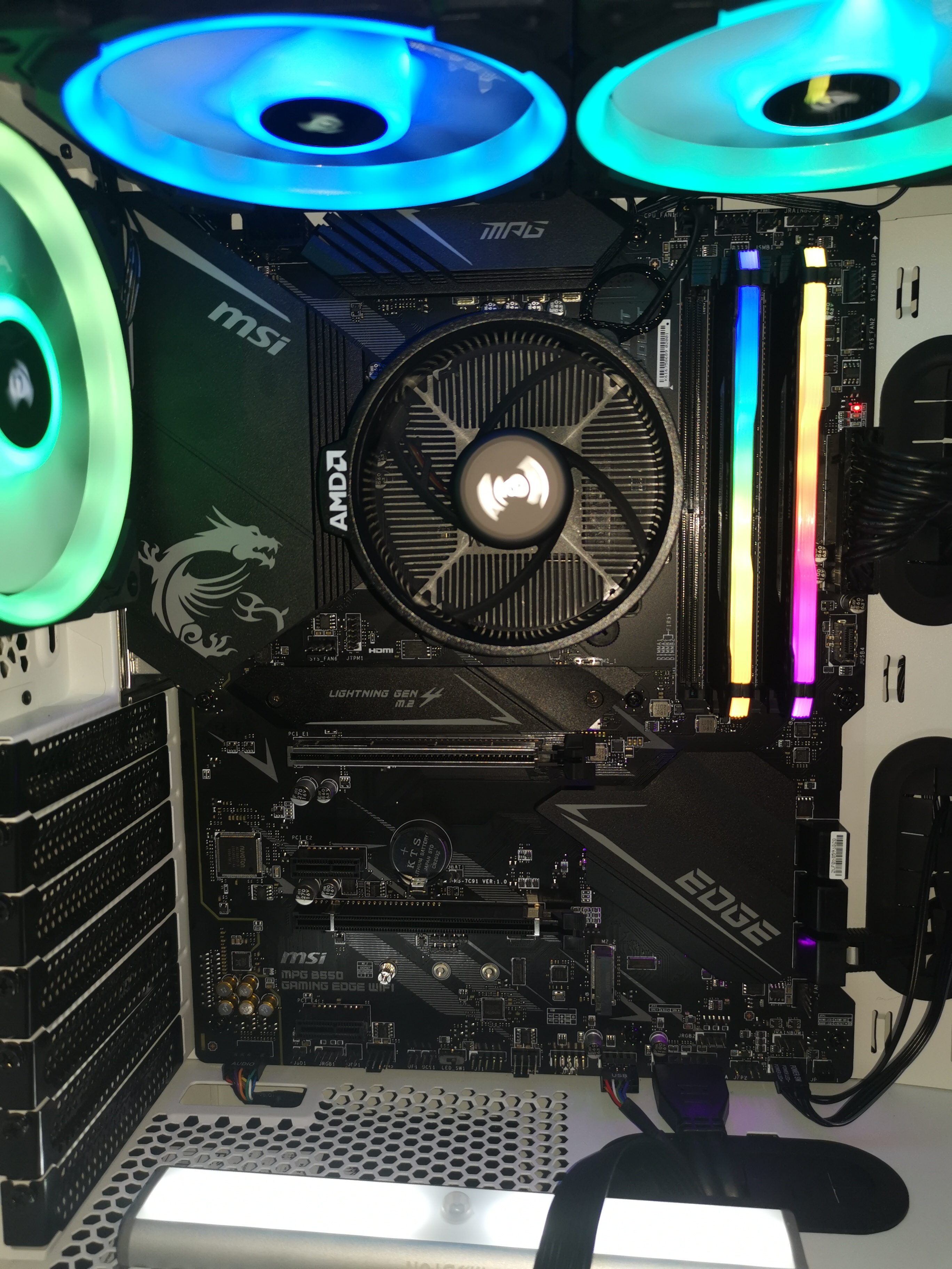

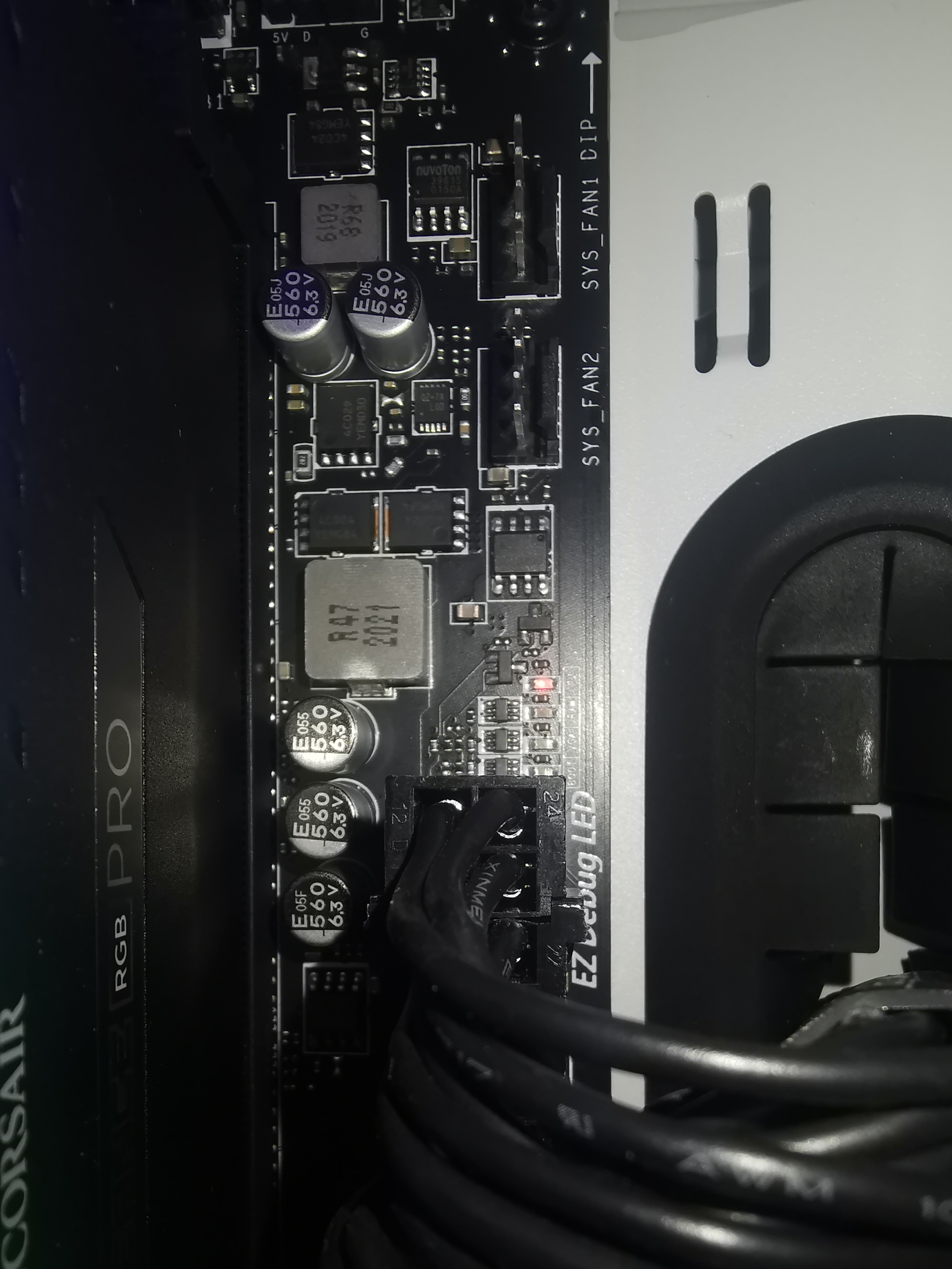

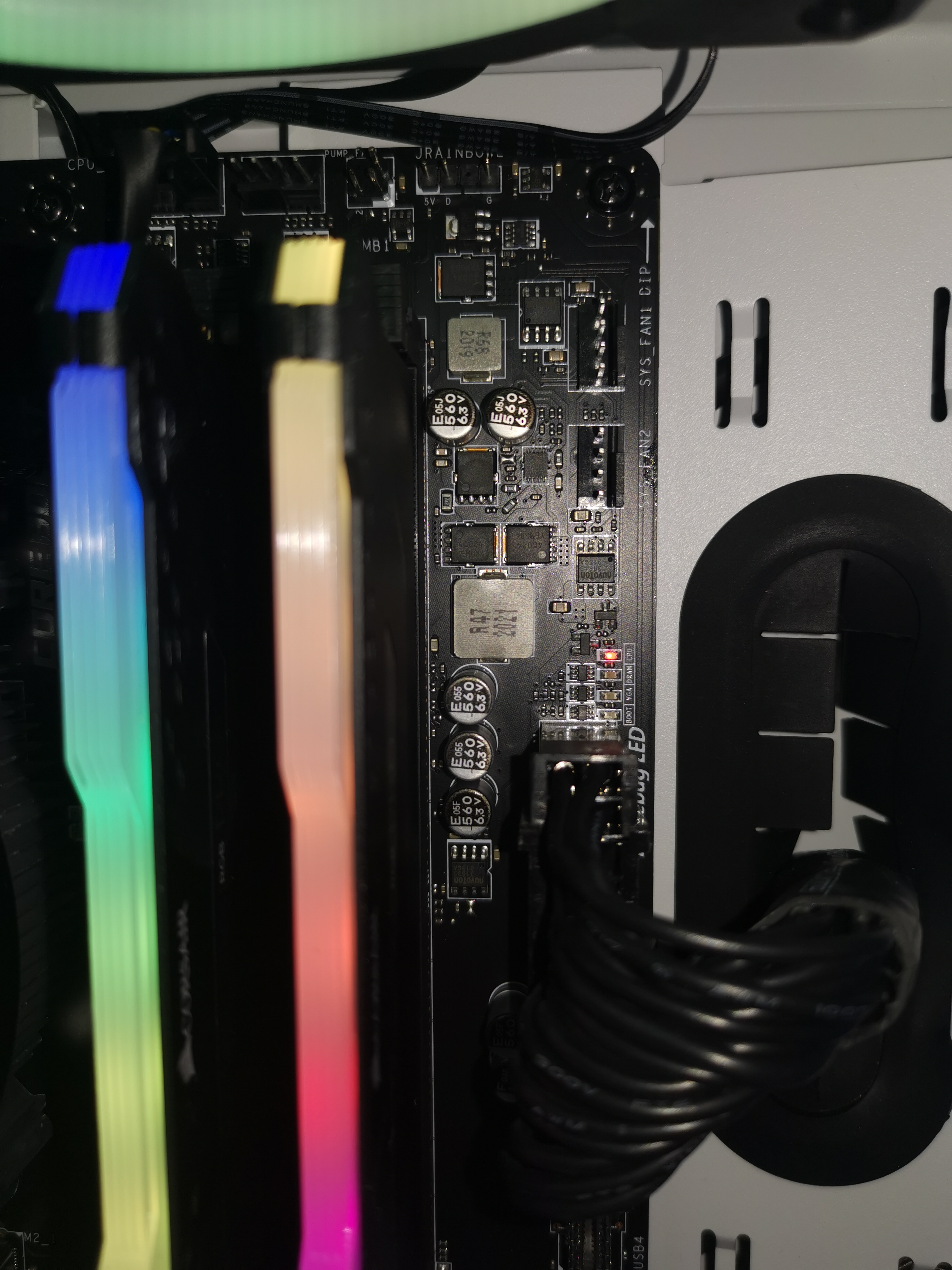

Habe gerade meinen PC zusammengebaut mit den oben genannten Teilen, jedoch kommt die Grafikkarte erst und wurde somit noch nicht verbaut. Beim Anstarten leuchtet nun das rote CPU LED rot am Mainboard. Kann dies damit zusammenhängen, dass noch keine Grafikkarte drin ist?
Und sollte der PC auch ohne GPU starten? Der Ryzen hat keine Grafik verbaut, aber ginge das booten nicht mit dem Motherboard (hätte Displayport, deswegen dachte ich). Ich habe leider so gut wie keine Ahnung, das ist mein erstes Build, welches ich aufgrund von Youtube Videos gemacht habe. Auf den Bildern seht ihr das Mainboard, falls das etwas hilft. CPU Power links oben ist angeschlossen, sieht man auf den Fotos nicht.
Habe mehrere Display Ports und HDMI Kabel durchprobiert, ansonst nichts, da ich wie gesagt recht wenig Ahnung habe.
Vielen Dank für eure Antworten! :)

Ein Bild, ohne GPU, bekommst du nur wenn du eine CPU mit iGPU verbaust. Aktuelle Mainboards haben keinen Grafikchip. Die jeweiligen Anschlüsse sind mit der CPU verbunden.
Ohne iGPU, bzw GPU, auch kein BIOS/UEFI
Reaktionen: MindofRafi und Scaoss
Die Onboard-Displayanschlüsse kannst nur mit einer APU (CPU mit integrierter GPU) zB Ryzen 2400G verwenden!
Die haben in der Modellbezeichnung zusätzlich ein G.
Die "normalen" Ryzen sind CPUs ohne integrierte GPU, deswegen können die keine Bildsignale darstellen.
Da brauchst zusätzlich eine Grafikkarte (GPU) für die Bildwiedergabe.
Reaktionen: Matthias80 und Scaoss
Nein geht nur mit Grafikkarte.

Um die eigentliche Frage zu beantworten...
Im Prinzip nein, außer vielleicht mit der allerersten Bios-Version. Gibt es irgendwo einen Aufkleber auf dem Board oder Verpackung, wo die Bios-Version vermerkt ist?
Schon mit dem zweiten Bios (7C91v11, Juli 2020) wurde AGESA auf Combo PI V2 1.0.0.2 aktualisiert und damit soll laut MSI ein Headless-Betrieb möglich sein:
Support discrete graphics card identification, allowing users to successfully enter OS with AM4 CPU (w/o integrated graphics) and without graphics card installed.
Es sollte also ohne IGP und ohne dedizierte Grafikkarte funktionieren.
Sind die Kabel unten (USB etc.) alle richtig angeschlossen und sind alle Abstandhalter richtig gesetzt (keiner zu viel)?
