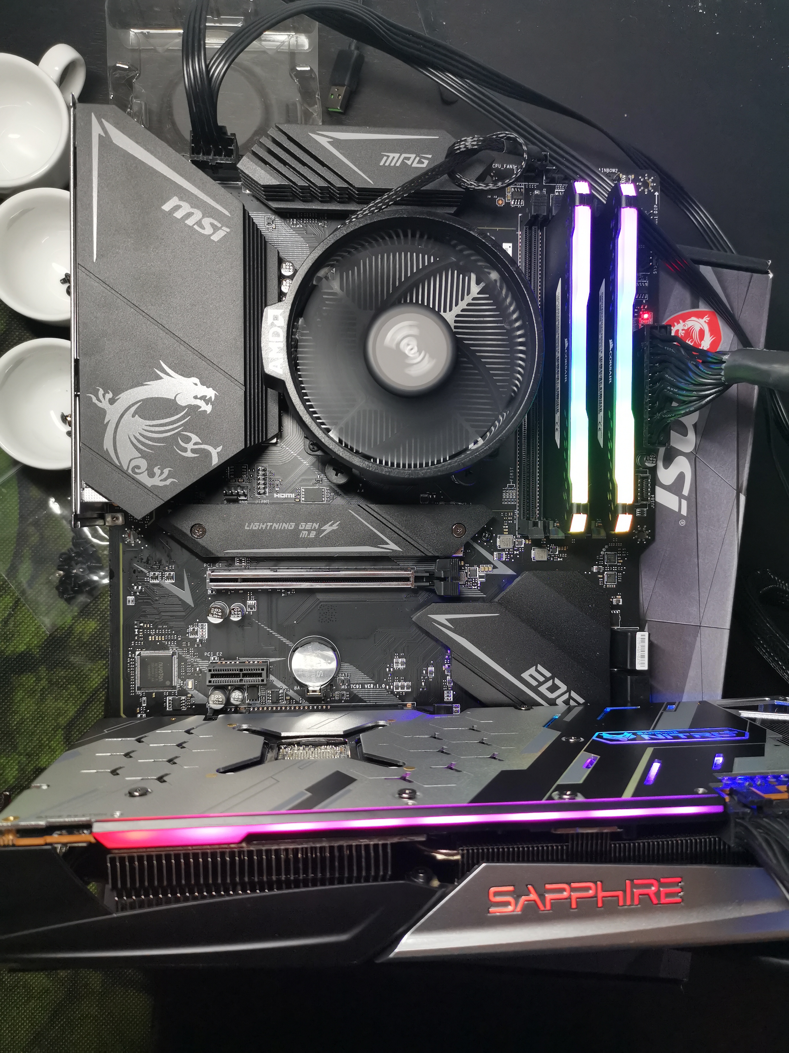

Sieht in Ordnung aus.
Strom auf dem Mainboard hattest du ja glaube ich schon kontrolliert.
Einbaurichtung der CPU mit dem kleinen Pfeil hast du sicherlich auch beachtet.
Ram steckte im korrekten Slot und war auch eingerastet?
Auf deinem Bild sehe ich, dass du ALLES wieder demontiert hast. Falls dem nicht so ist fehlen da noch ein paar Stecker ^^
So ich hab das ganze jetzt (zum ersten Mal überhaupt) außerhalb des Case aufgebaut, das CPU Licht leuchtet immer noch, jedoch leuchtet (Lüfter nicht, aber normal bei der Karte ohne Belastung denk ich) die GPU zum ersten Mal, das war im Case noch nicht so..
Sind alle notwendigen Stecker drin (Sorry ich weiß, ich hab keine Ahnung leider)
Edit: Den Power Button am Case musste ich jetzt nur noch kurz drücken zum ausschalten, das war vorhin nicht so, da musste ich min 2sec gedrückt halten

Warum hast du die Graka unten verbaut ?
würd ich in den ober Slot einbauen

@Memorie Die sind am Gehäuse angeschlossen, sieht man nur nicht, weil die GPU so
riesig ist :D Wie lange dauert das denn circa, bis es wieder gehn müsste? Läuft seit etwa 5min, das Licht geht nicht weg und der Monitor zeigt Kein Signal an.

Beim Einschalten gehört aber diese Folie nicht drunter
Ist das die vom Mainboard ?
schalt nochmal aus, und nimm die Folie weg,
tu das Board auf den Karton vom Board, etwas versetzt, damit die " Nasen " von der GPU drunter gelangen
Das Board liegt nicht auf der Folie, nur am Karton und die GPU Nasen schauen auch darunter weg

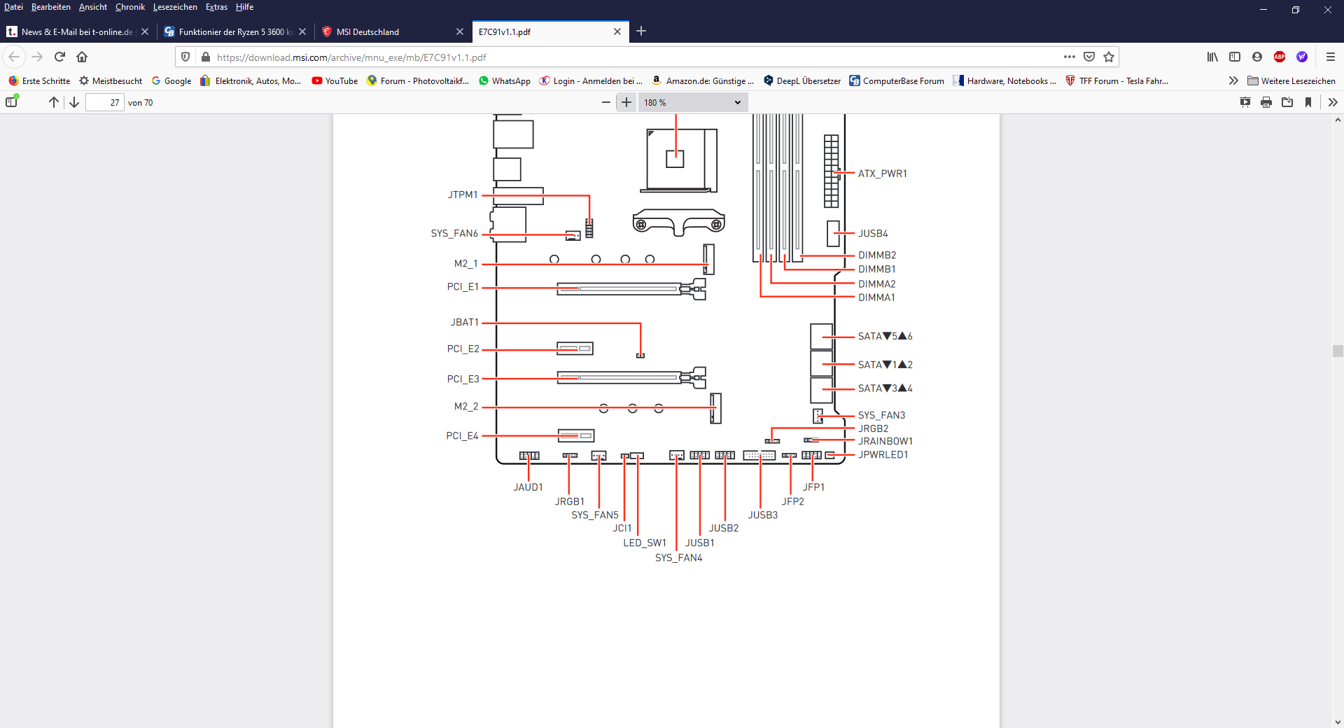

Nein , bringt nichts , ich zeig dir gleich den button, wo du den cmos-clear machen kannst, schalt das Netzteil aus, zieh auch das kabel ab und drück den Power Schalter ein ppar mal... ich meld mich gleich
Wenn du das gemacht hast, brückst du diesen JBAT 1 so 10 Sekunden,
dann wieder kabel dran und einschalten

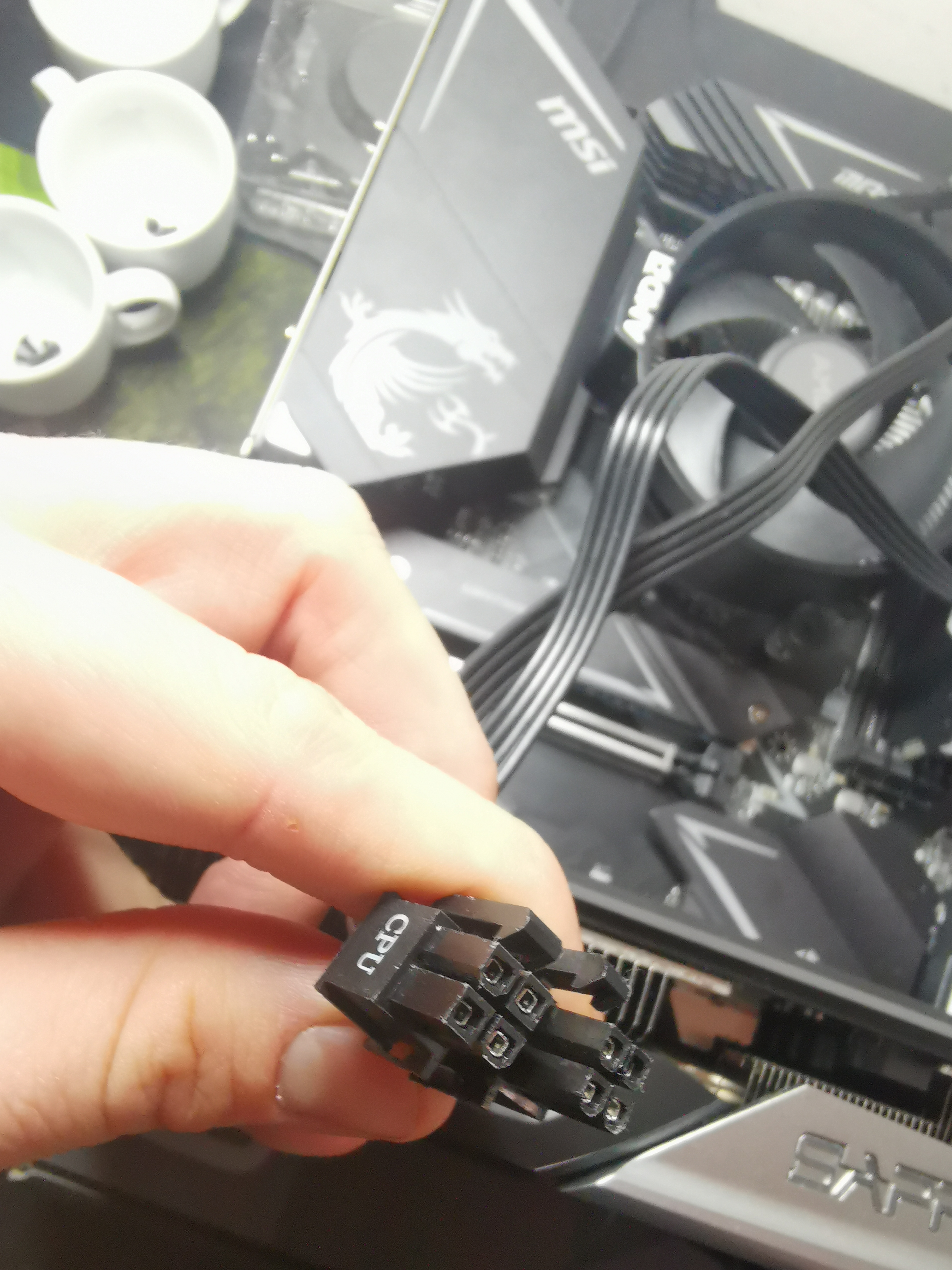

Der CPU Power Stecker schaut komisch aus. Kann naklar die Perspektive sein, aber der 2x4 Pin würde korrekt zusammengesetzt und ist auch vollständig eingesteckt?
Die GPU wird leuchten weil sie im Pcie Anschluss des Boards steckt. Der oberste ist an die CPU angebunden und da die nicht initialisiert bleibt die GPU eben auch tot.
Ich tippe auf defekte CPU/defektes Board.

@Mojo1987 Das ist das CPU Kabel vom PSU
