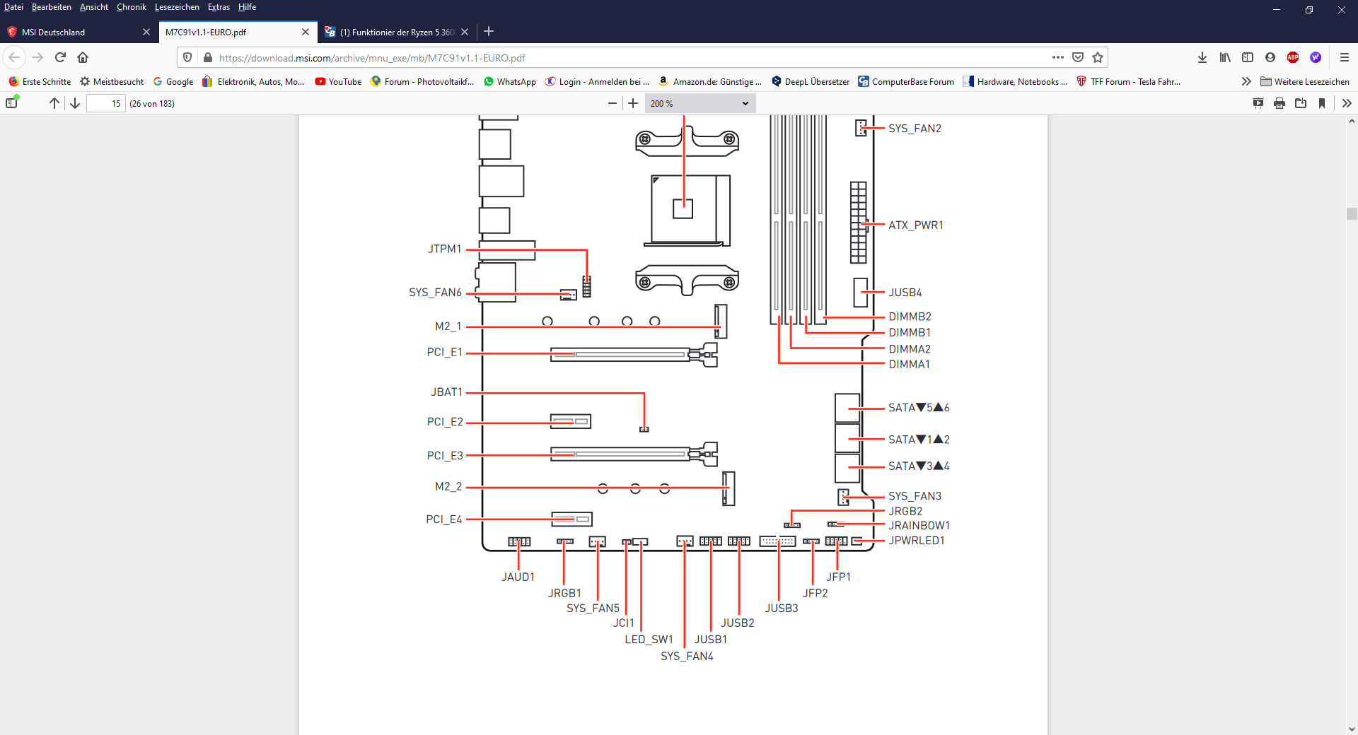

Bevor du aber jetzt nochmal versuchst , zu flashen, machst du nochmal den cmos-clear
weißt schon diese 2 Pins ( JBAT1 ) aber ohne Netzteilstecker dran !
