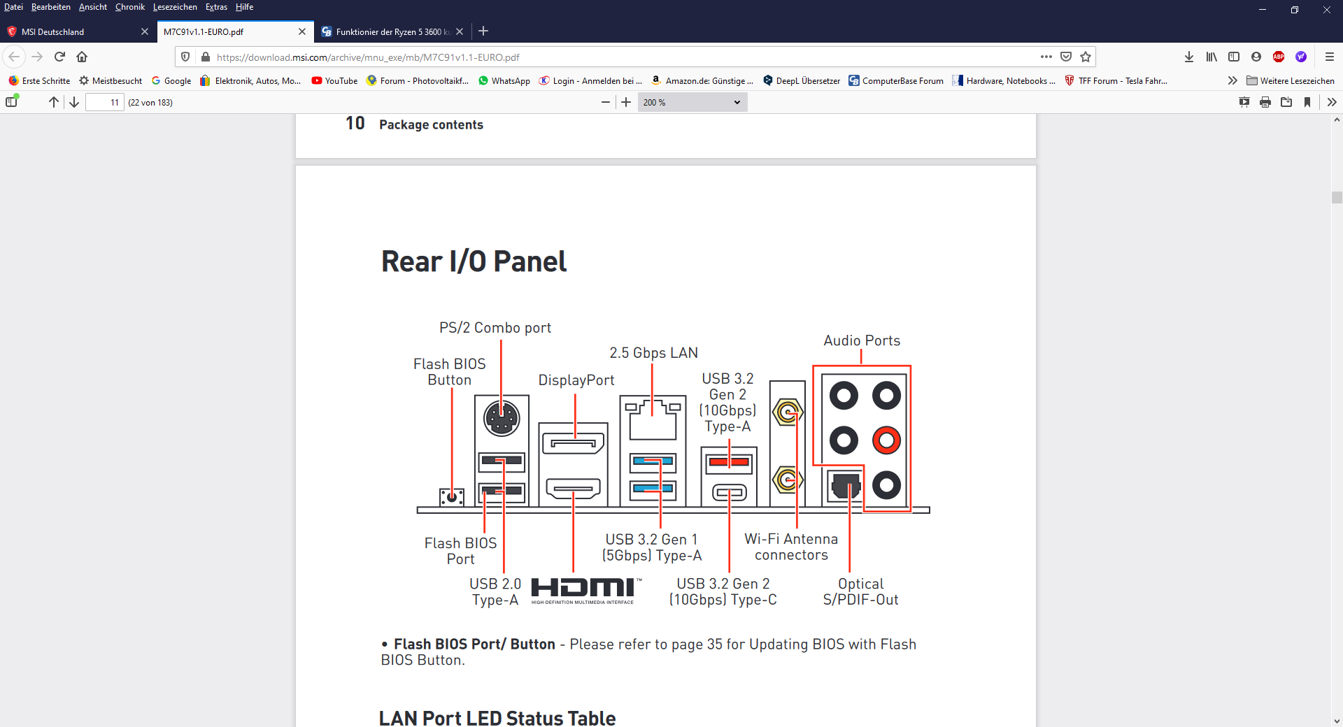

Mann !!! in den USB Platz hinten am I/O Shild, der ist extra gekennzeichnet mit Bios,
und gleich daneben ist der kleine Button
Post 75 nicht gelesen ?
Der Stick muß blinken...
