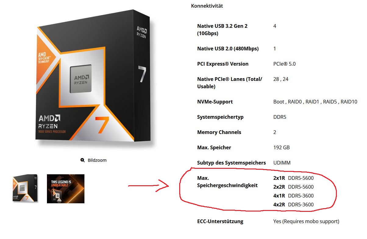

AMD empfiehlt für den Ryzen9800X3D bis DDR5-5600.
Ich würde mich immer an die Spezifikation des Herstellers halten, wenn man ein stabiles System wünscht.
DDR5-6000 wird aber in Verbindung mit einem geeigneten Motherboard funktionieren.
Wenn Du erst noch kaufen willst, nimm DDR5-5600, damit bist du auf der sicheren Seite.

blende11 schrieb:
AMD empfiehlt bis DDR5-5600
Selbst bezeichnet AMD DDR5-6000 als Sweetspot und mir ist jetzt echt kein Fall bekannt, wo das nicht funktioniert.
Das was AMD auf der Produktseite beschreibt sind halt die offiziellen JEDEC-Spezifikationen

JumpingCat schrieb:
Nein so steht das da nicht. Aber egal, ne?
Natürlich steht das so da!
Laut AMD wird offiziell bis DDR5-5600 unterstützt.
Wenn du schnelleres RAM verbauen willst, kannst du das natürlich machen, musst dann aber eventuell mit Problemen rechnen.

@blende11
Das steht da keinesfalls, das ist einfach eine Tabelle mit den offiziellen JEDEC-Specs, die garantiert sind. Empfehlen tut AMD schon für die 7000er DDR5-6000: klick
Reaktionen: cyberpirate, muh0rsen, DJMadMax und 3 andere
Empfehlen tun sie das eine. Garantieren tun sie das andere... ist nicht das Gleiche.
Und da kommt dann so was bei raus... wäre einfacher gewesen, wenn AMD überzeugt gewesen wäre, daß wirklich jede CPU die 6000 schafft und sie es garantiert hätten per Eintrag in die Spezifikationen.
Aber da stehen halt nur 5600 für zwei Riegel.
Reaktionen: DJMadMax

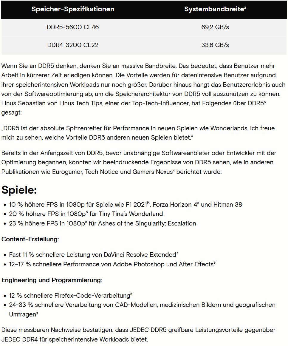

So sehe ich es jedenfalls, zwischen DDR5-5600 und DDR5-6000 wirst du in der Praxis eh keinen Unterschied merken, messtechnisch ja, in der Praxis nein.
Im Vergleich mit DDR4 bringt DDR5 je nach Spiel eine 10 bis 20 Prozent bessere Leistung.
2025-09-24 23_53_17-DDR5-RAM_ Alles, was Sie wissen müssen _ Crucial DE – Mozilla Firefox.jpg
Quelle: Crucial
Ich nutze noch DDR4-3200 und kann jedes Spiel, z.B. auch den Microsoft Flight Simulator 2024 ruckelfrei und flüssig spielen. Ich habe keine Mikroruckler und Soundaussetzer, wie viele andere Flight-Simmer mit ihrer High-End-Hardware!

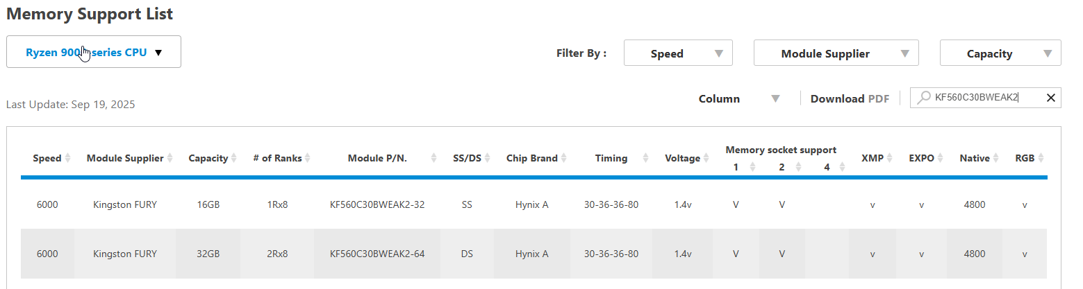

@Falc410 Dieser Speicher wurde sogar von Gigabyte auf diesem board getested und als kompatibel beschrieben. Ich sehe null Probleme. Ein kritisches Produktionssystem wird's ja wohl nicht sein. Bei mir läuft ein sehr ähnliches kit 100% einwandfrei.
Ja deswegen hatte ich es ausgewählt. Aber Dank dem Hinweis von midwed muss ich jetzt eh das Board wechseln. Bleibt eigentlich nur noch das MSI MPG X870E Edge TI WIFI übrig als einziges Board.
Edit: Gerade geschaut, da taucht das Speicherkit aber auch auf. Passt. Danke
