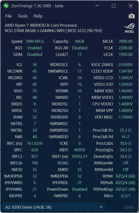

Frage, weil mein 9800 zur Zeit recht ansehnlich mit 7800MT/s läuft
Azghul0815 schrieb:
Dann hast aber ein golden Sample.
Im 1:2 Mode auch kein großes Thema. Dafür braucht man kein golden Sample. Für 1:1 6600 schon eher. Alles unterhalb von 8000 MT/s würde ich eher im 1:1 Mode mit 6000-6400 fahren.
Reaktionen: Azghul0815
Aber mit Sicherheit nicht im 1:1 Modus ...

Wie schon von @PCTüftler angemerkt, nicht 1:1. Der Uncore läuft mit 1950Mhz bei 1,05v.

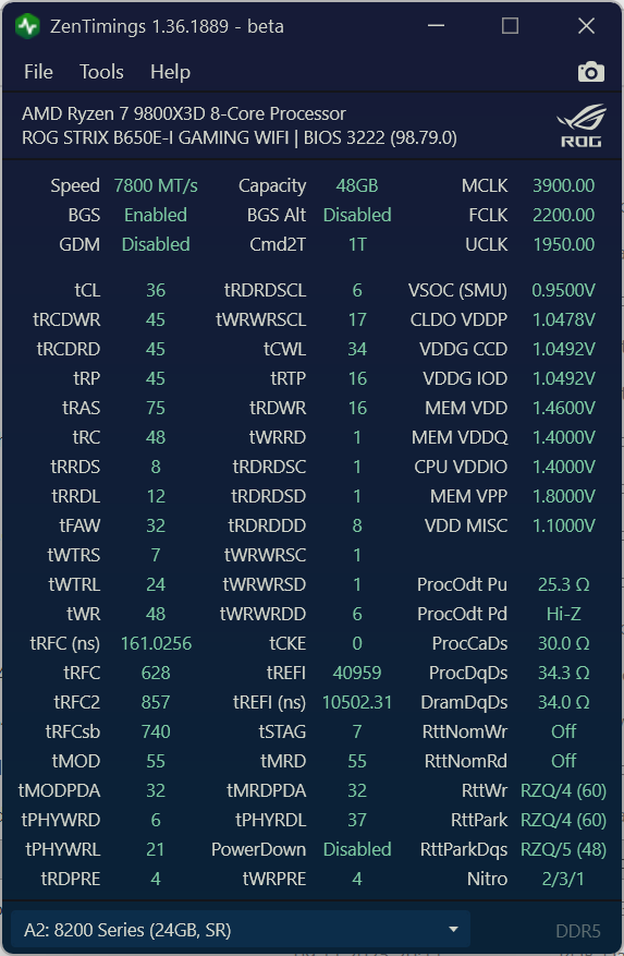

@cyberpirate Die IMC-Spannung für 3200Mhz ist das Problem, richtig? Der Takt allein macht ja noch wenig, aber wenn das Board meint, 1,35v dafür geben zu müssen, steigt die CPU irgendwann aus.

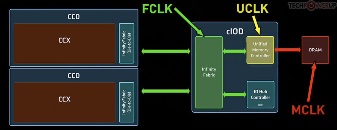

Uncore? Den gibt's bei Intel. Denke für den Thread Starter ist es hilfreicher, wenn man bei den Begrifflichkeiten bleibt, die man auch im BIOS, HWinfo und ZenTimings sieht. Gerade auch im Hinblick mit Settings im 1:2 (MCLK=UCLK/2) oder 1:1 Mode.

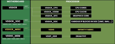

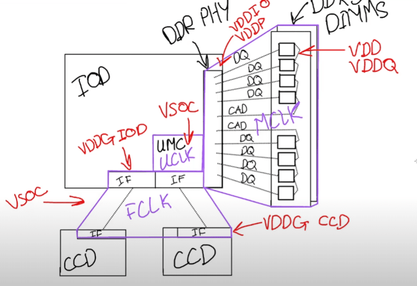

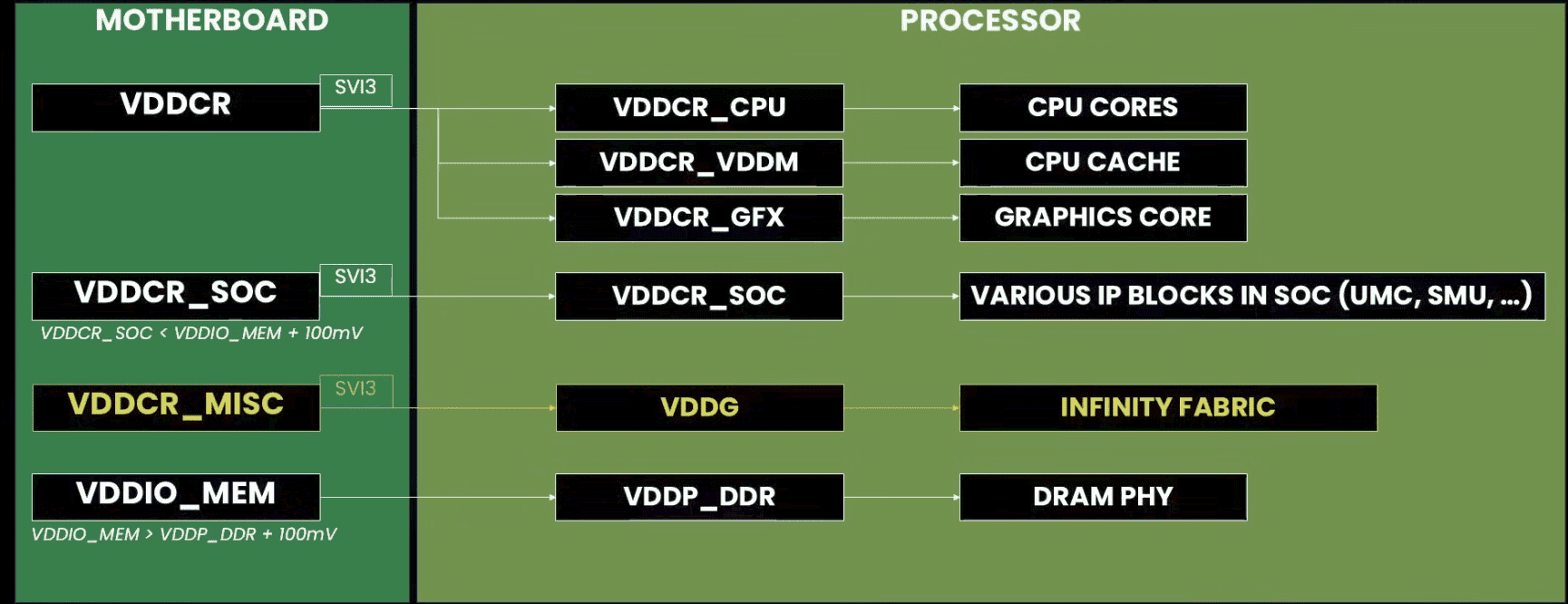

Was ist die IMC Spannung bei dir? SOC, VDDG, VDD, VDDQ, VDDIO, VDDP? Mal ein Überblick, wo was hingeht:
Wenn's auf vSOC bezogen ist, ist bei 1,30v Schluss. Ansonsten kann die CPU auch aus den oben genannten Spannungen aussteigen (bis auf VDD und VDDQ). Kommt halt immer auf BIOS-Setting und RAM-Konfig an.

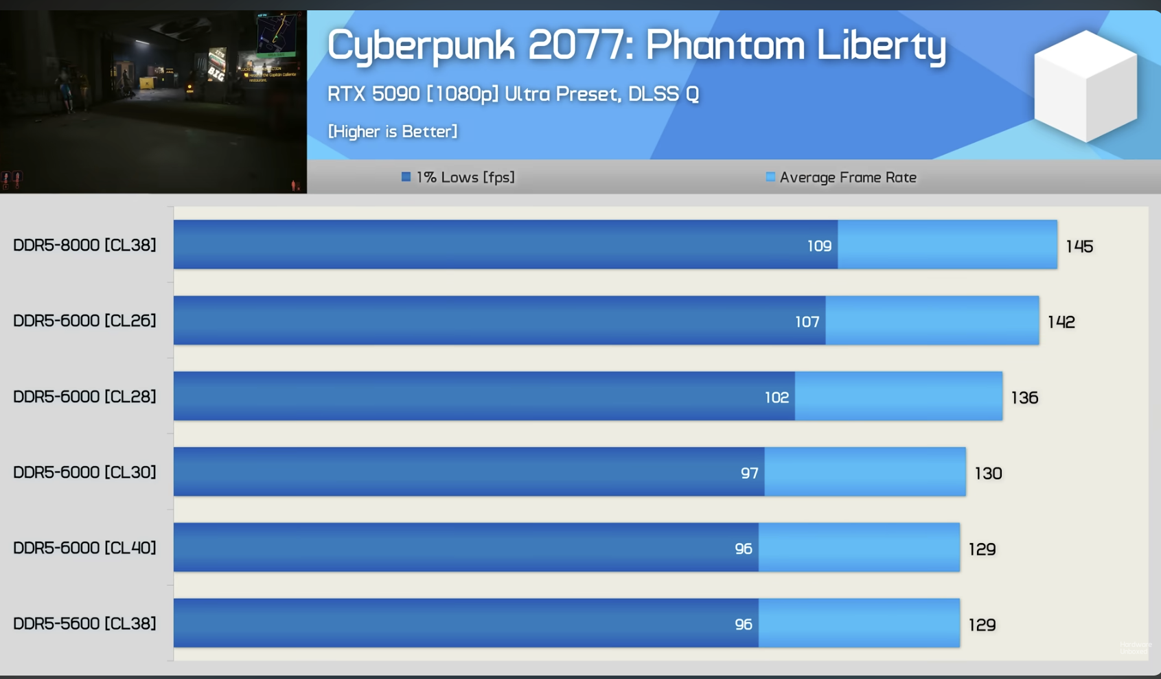

Auch wenn RAM Tweaking mir nach wie vor Spaß macht (bis auf die aktuellen Preise für DDR5), muss man allerdings auch zugeben, dass Realworld für Gaming da nur wenig zu holen ist, gerade mit X3D CPUs.

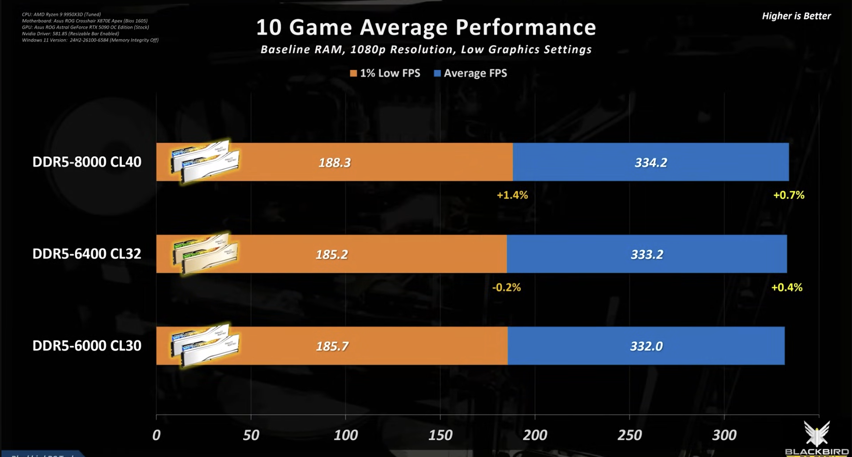

Bei einer Non-X3D CPU kann sich das durchaus "lohnen". Je nachdem von welchem Setting man aus optimiert. Hardware Unboxed hatte es mit'm 9950X getestet. Ein 6000 CL26 Setting performt nahezu identisch zu einem 8000er Setting.

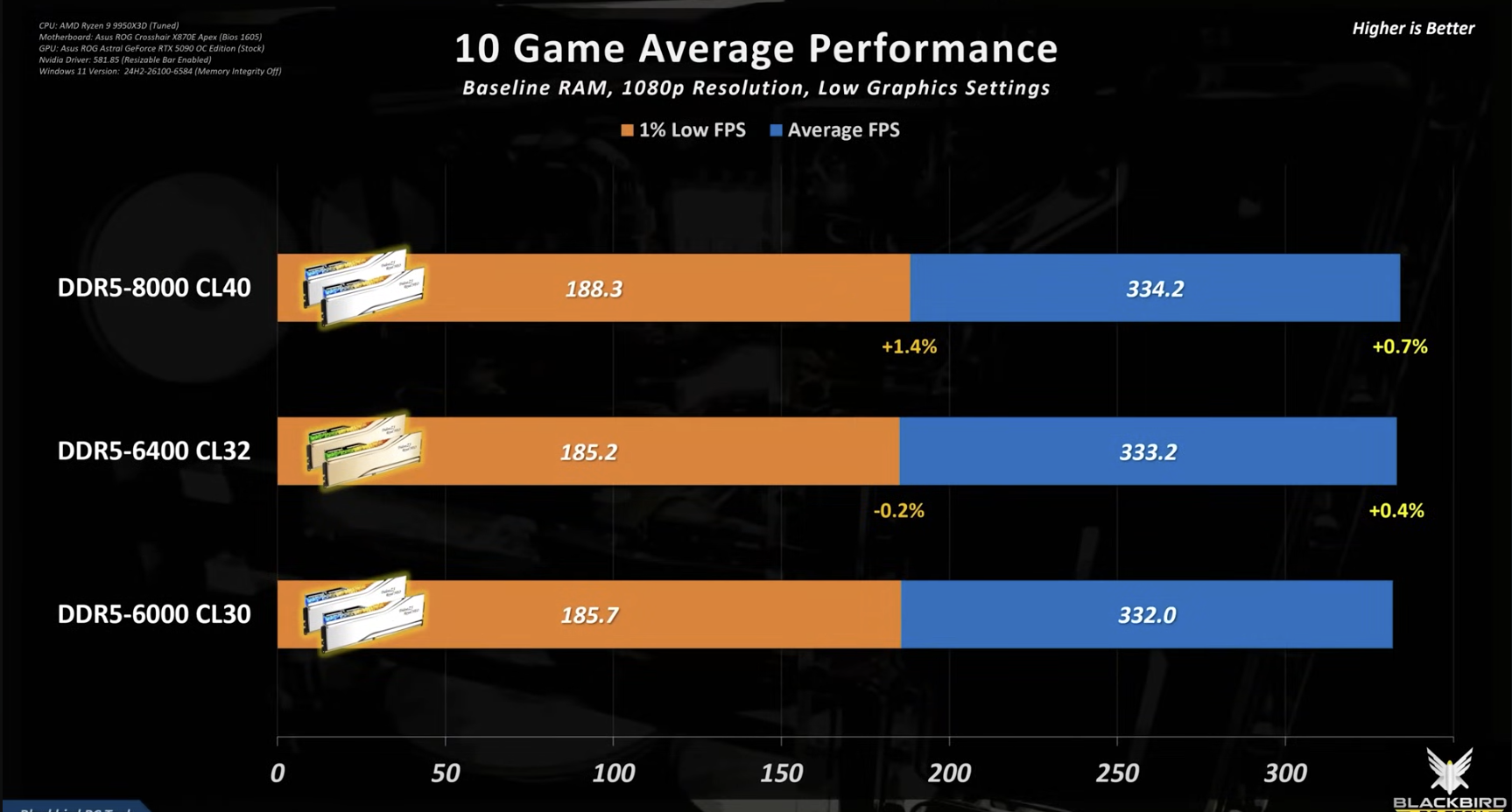

Blackbird PC hatte es mit'm 9950X3D getestet. Dort ist es im Grunde schon egal, was man einstellt. Der große X3D Cache frisst die meisten Daten schon weg, bevor der RAM hier einen spürbaren Unterschied machen kann.
Beim Dual CCD kann sich ein 1:2 8000+ Settings "lohnen" bzw. profitiert dieser mehr davon. Beim Single CCD wie dem 9800X3D bist du selbst mit'm 6000 CL30 Setting schon am Sweetspot.
Siehe angehängten Screenshot.
Die Erklärungen von Bullzoid kann ich auch nur empfehlen: sind leicht verständlich und ich habe besser verstanden, warum etwas funktioniert oder auch warum nicht.

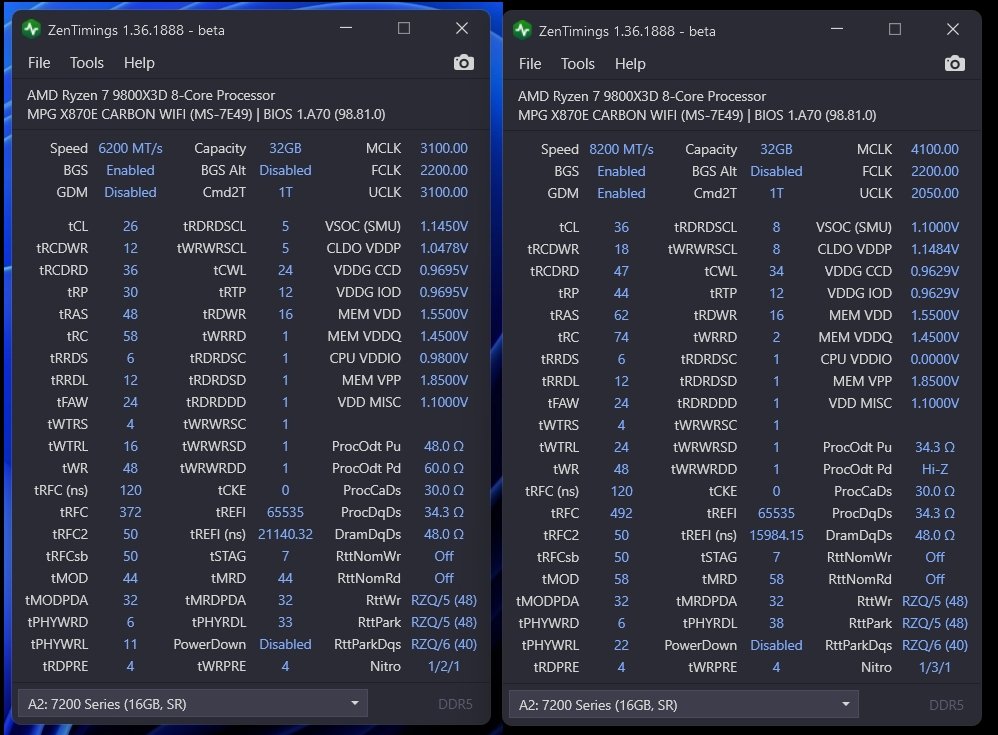

Also in meinem Testing, "lohnt" sich ein 1:2 Setting, erst ab 8000+. Ein gutes 6000-6400er Setting ist gerade beim Single CCD mit einer 1:2 Konfig schwer zu schlagen. In künstlichen Benchmarks wohlgemerkt, Realworld in Games siehst du davon noch weniger. Tendenziell eher das ein lahmes 1:2 Profil schlechter performt als gutes 1:1.
Eigentlich müssten deine M-Die's easy 8000+ schaffen. Hatte die 8200er auch mal, glaub aber als 32GB Kit. Hab sie letztendlich (wie auch 2x das gebinnte G.Skill Kit) wieder verkauft, weil mein ~100€ Billo RAM am Ende kaum langsamer ist.
Meine beiden dailys, die nahezu identisch performen.
6400 CL26 geht zwar auch, benötigt aber unverhältnismäßig viel vSOC und macht die Effizienz kaputt, daher Sweetspot 6200.
