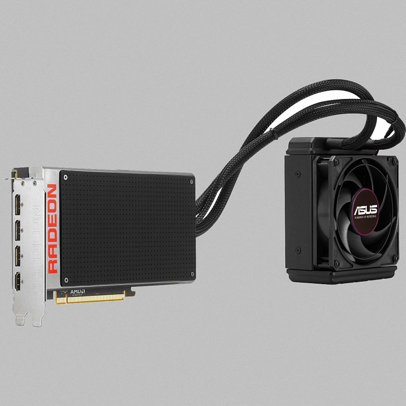

Bin wohl vom Pech verfolgt.
Fury X Referenzdesign, alter Kühler da fiepen gut zu hören ist.
Habe die Karte gebraucht gekauft und auch vor Ort bei dem Verkäufer getestet. Haben 2 Spiele und ein Benchmark laufen lassen, insgesamt 15-20 Minuten lief die Karte.
Zuhause in meinem Rechner konnte ich auch einige Spiele spielen, zB. TESO, Star Citizen. Beim letztgenannten habe ich das Spiel beendet und ab da fing alles an. Ich habe direkt danach einen schwarzen Bildschirm bekommen, aber keine Soundaussetzer oder dergleichen. Der Lüfter auf der Karte fing dann an richtig hoch zu drehen und dieses blieb auch nach jedem Neustart.
Die LED's auf der Karte war mal 1xgrün, dann viele rote und jetzt keine mehr. Der Rechner geht zwar an, die Lüfter drehen extrem hoch (die auf der Karte) aber es kommt kein Bild.
Zwischenzeitlich schaffte ich es, das ich wieder ein Bild sah, dies hielt aber nur einige Minuten, danach wieder die gleichen Symptome.
Hatte die Befürchtung das mein 600Watt Netzteil von Enermax einen Defekt hat. Habe dann die Karte in einem anderen Rechner ausprobiert wo eine 580 von Nvidia werkelt und da hatte ich genau die gleichen Symptome, dort habe ich ein 600Watt NT von Bequite.
Meine Befürchtung liegt darin das der Kühler eventuell einen Schaden hat, weil ab und zu höre ich auch wie versucht wird Wasser zu pumpen, aber dennoch sollte doch die Kühlung für Desktop ausreichen auch wenn eventuell die Pumpe nicht läuft?
Bios Switch auf der Karte hat auch nichts gebracht.
Ich weis, über Ferndiagnose kann man nicht viel machen, aber ich möchte ungern glauben das ich einem Betrüger auf den Leim gegangen bin.
Habe zwischenzeitlich auch schon RMA bei AMD gestellt aber ich habe da wenig Hoffnung, was meint ihr?

Sollte man die Karte nicht rein optisch zuordnen können ?! Mach doch mal ein Foto

Normal müsste doch auf dem Lüfter der WAKÜ ein Hersteller Logo aufgebracht sein, Du hast doch die WAKÜ noch nicht durch eine eigene ersetzt,Oder?
Siehe hier:
Auf dem Kühler ist ein AMD Logo. Alle Hersteller telefonisch durch.
