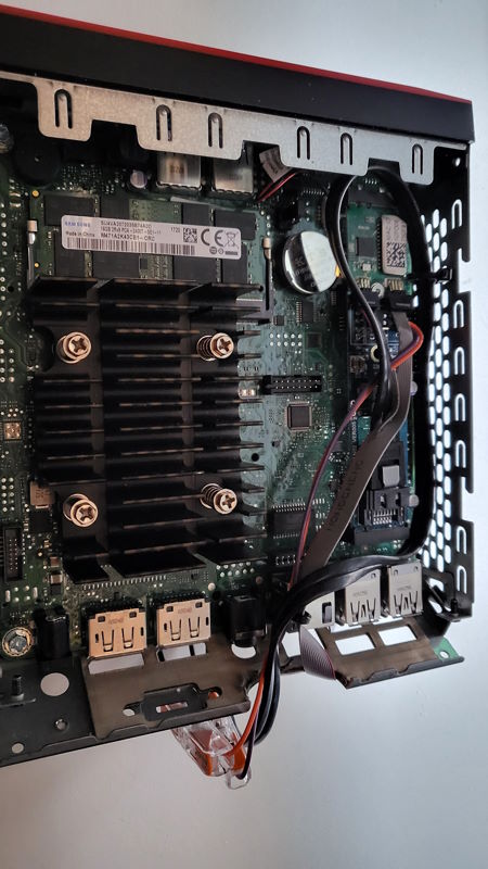

Das es ja sicher auch noch andere gibt die einen S740 als Daily nutzen - ich habe heute mal meinen S740 auf weitgehend Max aufgerüstet
mit einem SATA NVMe auf SATA "normal" Adapter, einer 2,5 GBit "Mini PCIe" Netzwerkkarte 16 Gbyte RAM hatte er schon.
Einfach weil die SATA NVme 2280 HDs ja "nur" bis 2 TByte gehen und auch nicht ganz so günstig sind - funktioniert problemlos auch wenn der Platz durch den Kombiseteckplatz für die Netzwerkkarte und den SATA Adapter etwas eng ist und man beim SATA Adapter den Stromanschlussknöddel entfernen muss.

Super und nu? Soll man jetzt Fragen stellen oder das einfach so hinnehmen?
Ich hab meinem nur eine AX200 Netzwerkarte und 256GB SSD verpasst.
Verwendungszweck?
Wieso der Umbau?
Links zu den Produkten?
Wenigstens ein Bild, wo man was erkennen kann und den Kopf nicht um 90° drehen muss?
Satzzeichen, Grammatik und klare Sätze wäre dann das i-Tüpfelchen.
Versteh mich nicht falsch, aber du hast da einfach paar Infos gegeben und das war's.

habe halt hier nix zu den SATA Adaptern gefunden ob die funktionieren als ich damals gesucht habe.
Das kannn am Wording liegen.
Meins tdu damit einen NVMe auf SATA adapter,
oder einen m.2 SATA auf SATA adapter?
Letztere sind einfach nur verlaengerung mit annderem stecker.
m2. Sata auf SATA also ohne Signal-Elektronik - allerings mit Stromadapter für die externe SSD on Board. Der Futro hat ja nichts ausser USB wo man einfach 5V abgreifen kann.
Also sowas https://www.amazon.de/dp/B081F8PX3C der 12V Pin ist natürlich nicht belegt und hab ich dann auch gar nicht erst verbunden.
Reaktionen: madmax2010
